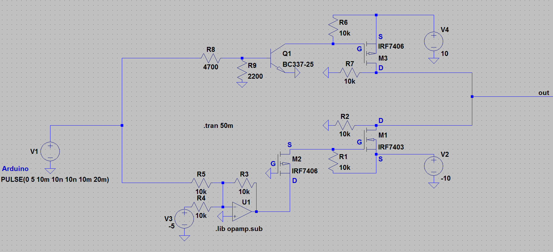

ich möchte eine Schaltung aufbauen, mit der ich zwischen +10V und -10V
schalten kann. Dazu möchte ich gerne MOSFETS verwenden und über ein
Arduino Board schalten. Es soll eine einzige Ausgangsleitung geben auf
der entweder postiv oder negative Spannung liegt. Es gibt also nur zwei
Zustände.
Dabei werden Ströme im bereich 100mA benötigt.
Kann man das so umsetzen, wie in der angehängten Schaltung!? Oder hat
jemand einen besseren Vorschlag dazu?
Ich freue mich über jede Antwort. Dankeschön!
Nein, schau dir mal die Ströme in M1 und M3 im Umschaltmoment an.
> Oder hat jemand einen besseren Vorschlag dazu?
+-12V-Versorgung und komplementären bipolaren Emitterfolger mit
VAS-Stufe oder Leistungs-OPV mit 2,5V Eingangsoffset und Verstärkung 4,
oder...

Kann man nicht auch einfach einen Komparator nehmen, den mit +12V und
-5V versorgen, am negativen Eingang den Schaltpuls (0V/5V) und am
positiven dann einen Spannungsteiler zum einstellen der Schaltschwelle
(z.B. 2,5V)!?
Am Ausgang sollten dann 12V oder -5V abhängig von Schaltschwelle und
Vorzeichen der Spannungsdifferenzen am Eingang anliegen. Problem ist
nur, dass dann zu wenig Strom geliefert wird.
Ich benötige -5V/-100mA und 12V/10mA
