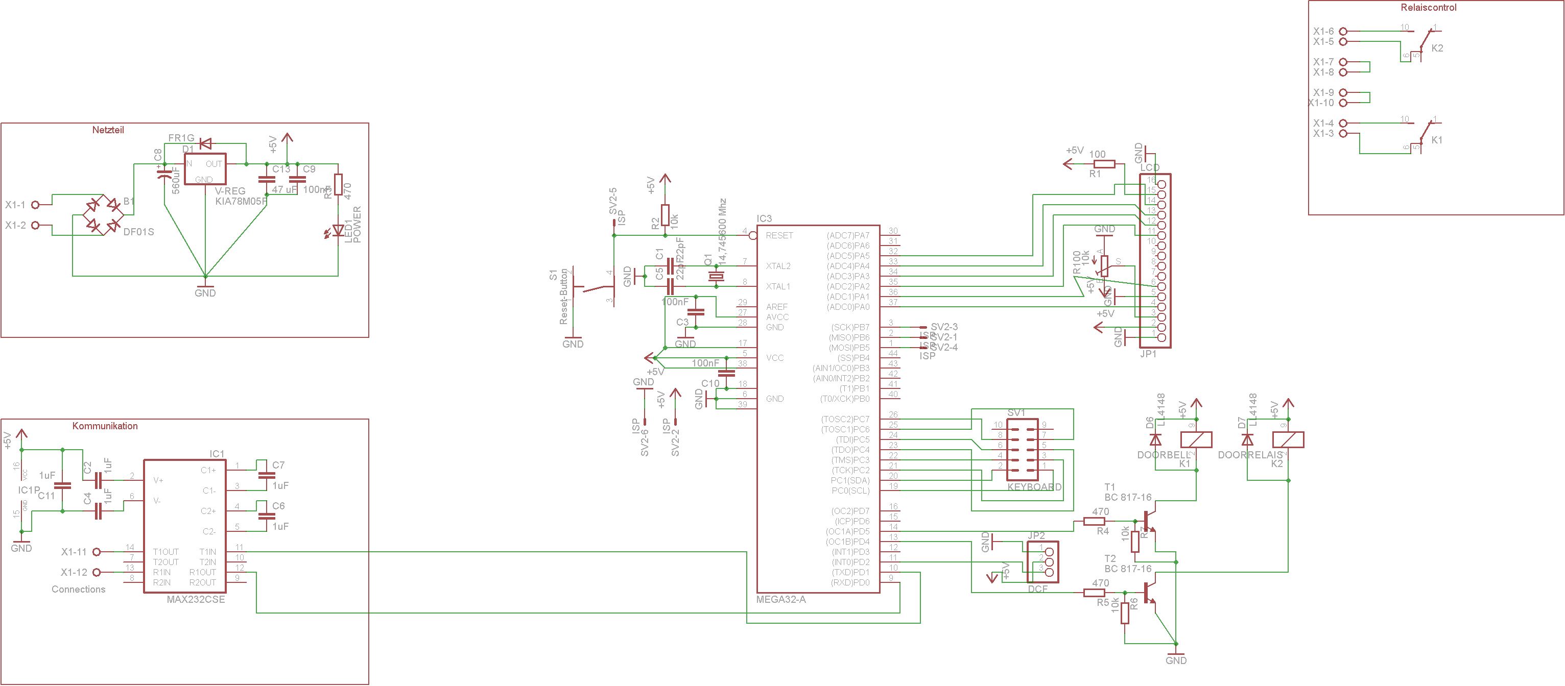

ich habe einen Atmega32 uC der 2 Relais schalten soll.
Die beiden Relais schalten einen Strom von 12VDC 2A. Aber immer wenn das
Relais schaltet stürzt der Mikrocontroller ab...
Woran könnte das liegen?
P.S. der Schaltplan ist im Anhang.
Gruß Jonas

Stürzt er auch ab, wenn keine 2A fließen?
von Michael_ (Gast)
Immer wieder die alte Leier.
Die Impulsströme der Relais lassen deine 5V einbrechen.
Entweder du nimmst Relais mit der Nennspannung, die der Rohsspannung vor
dem Regler ist.
Oder du machst einen zweiten Regler nur für die Relais. Hab ich auch
schon gemacht.
Relais brauchen keine geregelte Spannung!

Bitte an den uC pro Versorgungspin einen 100nF KerKo Einbauen. Also
fehlen da noch min. 2Stk.
Ob dein verbauter 7805 mit dem 47u KerKo stabil läuft ist eine andere
Frage. Da musst du im Daten latt nachlesen.
Welche Spulenleistung haben deine Relais?

Lass Dir kein Blech erzählen.
Da fehlt kein Snubber Netzwerk und mit dem 7805 an 47uF ist alles im
Lack.
Getrennte Spg. für die Relais wären nett müssen aber nicht sein wenn man
die Spannungen über eine Induktivität entkoppelt.
10uH - 100uH, nix extremes.
An den /reset sollten noch ein paar pF - nF dann ist der nicht mehr so
super empfindlich.
Mit einem kleinen C über R6 / R7 kannst Du die Schaltflanken schön flach
machen um einen Teil der Energie gleich zu verbraten.
Relais und Leiterbahnen nicht zu dicht an der MCU, dann passt das schon.

Ist eigentlich niemand aufgefallen, dass der Regler ein M-Typ ist?
Zumindest im Schaltplan so angegeben. Der kann nur 500mA!
Das dürfte der Grund allen Übels sein!

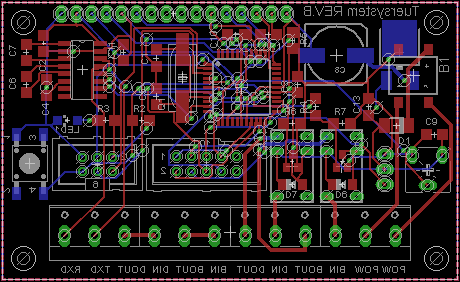

von flups (Gast)
Layout? Bild vom Aufbau? Das Problem liegt sicher auch an der
Leitungsführung.
> Leitungsführung.
Im Anhang das Board.

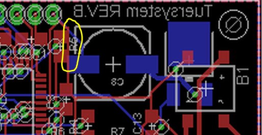

ehgq34zq schrieb:
> C2 sollte gegen GND.
Sollte C2 nicht. Im Datenblatt wird C2 gegen VCC geschaltet.

von Wolfgang (Gast)
Das ist doch ziemlich egal, ob der an +5V oder Gnd geht, schließlich
sind die beiden mit 47µF gebrückt. Bei Schaltung gegen Gnd muss C2
allerdings eine um 5V höhere Spannungsfestigkeit aufweisen ;-)
von Otto (Gast)
Für meinen Geschmack liegen die von den Relais geschalteten Klemmen 4
und 6 viel zu dicht am Controller bzw. Displaystecker und koppeln hier
sicher kapazitiv ein.
Dies wäre eigentlich nicht nötig gewesen, denn diese hätten über das
BOT-Layer auch ohne Via direkt geroutet werden können. Dann wäre auch
ein ausreichender Abstand gewährleistet.
Eventuell bringt es etwas, die DDR alle unbenutzten Controllerpins auf
Ausgang zu konfigurieren und hier eine logische 0 auszugeben.

Schau doch mal auf den Schaltplan so sieht das gerade aus.

von Michael (Gast)
Da sehe ich nach den Relaiskontakten X1-3 .. X1-10 gar nichts mehr.
Nach dem, was da gezeichnet ist, dürfte gar kein Strom durch die
Relaiskontakte fließen. Da muss es noch mehr geben.
Jonas E. schrieb:
> Der Absturz passiert, wenn das Relais einen Strom schaltet. Wenn kein
> Strom angeschlossen ist und das Relais schaltet, stürzt der uC nicht ab.
von Jonas E. (jonas_e43)
Was soll man denn da noch sehen?
Da werden die anderen Geräte ja angeschlossen, die gesteuert werden
sollen.

von Magnus M. (magnetus) Benutzerseite
1. Deine 0V (GND/Masse) laufen als dünne Leiterbahn kreuz und quer
   übers Board.
2. Da ist kaum was zu erkennen.
3. Poste das Layout mal
   a)höherauflösend
   b)als PDF
   oder...
   c) als Eagle .brd Datei
Jonas E. schrieb:
>> super empfindlich.
> Hab ich noch nie an einem Reset Pin gesehen...
> Wofür ist das wichtig?
Spätestens bei solchen Anwendungen in Verbindung mit dieser Masseführung
solltest du "mnoelke"s Rat tunlichst befolgen!

von Falk B. (falk)
Hmmm, bei genauerer Betrachtng des Layout ist das REICHLICH
verbesserungsfähig. Allen voran die Relais. Wie um alles in der Welt
kommt man auf die Idde, die Relais um 180 Grad verdreht zu den
Leistungsanschlüssen zu platzieren? Damit man einem maximale
Signalverknotung erreicht? Hier muss DEUTLICH nachgebessert werden. Dann
geht es vielleicht sogar ohne Snubber, Varistor & Co.
Beitrag "Re: uC stürzt beim Schalten von Relais ab"
Sehe ich auich so, hier koppelt wahrscheinlich kapazitiv eine nette
Spannungsspitze in ein kritisches Pin/Signal ein, die Chancen dazu
stehen sehr gut.

von Markus (Gast)
Wird da nicht R5 kurzgeschlossen? (Sofern man das bei dieser schlechten
Auflösung sieht.)
von Falk B. (falk)
Sieht so aus. Man sollte halt schon mal ein paar Stunden "verschwenden",
um sich die Grundlagen von CAD bzw. Eagle anzueignen. Dann findet man
auch den DRC Knopf und benutzt ihn ;-)
von Winne Z. (rugbywinne)
> Auflösung sieht.)
Nein das liegt mit Sicherheit an der schlechten Auflösung.
Da sind noch viel, viel mehr Stellen die nach einem Kurzschluss
aussehen.
Wären das wirklich alles Kurzschlüsse dann würde gar nix laufen.
Schaut mal nur beim R3, Q1, D7 , und beim Prozessor.
> Auflösung sieht.)
Liegt an der Auflösung

Welche Designfehler würdest du denn bei meinem Layout beheben?
von Ralf G. (ralg)
Am besten alle!
DuckUndWeg
von Falk B. (falk)
100nF an IC3 Pin 4 (Reset)
Relais um 180 grad drehen und neu layouten, maximaler Abstand zwischen
Schaltkontakten und Spule
Masse + Vcc kurz, sternförmig und etwas dicker gestalten, 0,5mm Breite
reichen.
Als Kür
Schaltplan richtig zeichnen
Layout komplett sauber machen, einseitige Bestückung, das ist machbar
Richtiges Designen von Platinenlayouts

Falk Brunner schrieb:
> Denn ohne Last am Relais funktioniert es ja.
Das Layout ist da ein wenig unglücklich. 90 Grad gedreht Controller oben
Relais unten wäre mein Vorschlag für ein Redesign.
Fehler bei Lastbetrieb lassen auf Störungen via Versorgung schließen
(ist für Profis trivial schreib ich aber auch nicht für die).
Um den Fehler einzugrenzen schlage ich vor Last und µC Versorgung aus 2
getrennten Quellen ohne Verbindung betreiben.
> reichen.
> Als Kür
Habe jetzt noch etwas ausprobiert:
Das Schalten von einem Strom von 1 A 12VDC funktioniert ohne Absturz.
Bin mir noch nicht ganz sicher mit dem Reset muss der Kondensator an VCC
oder GND?
Wenn ich die Relais drehen würde, wäre der Abstand doch genau so groß...
Wo kann man das sternförmige Autorouten nocheinmal einstellen?
Mit der Dicke der Masse und VCC sollte klappen.
Eine einseitige Bestückung bei gleich groß bleibender Platine ist gar
nicht möglich, schon wegen der Größe der Bauteile.
von Der Rächer der Transistormorde (Gast)
> oder GND?
Das ist quatsch wo soll die Energie herkommen die das Ding auslöst?Leg
den Reset auf plus (meinetwegen über nen 10k Angstwiderstand).
Du mischt an der Stelle die beiden Leitungssysteme (digital intern und
Leistung draussen). Die sollten so weit wie möglich auseinander liegen.
Nirgends, kein Autorouter der Welt weiß das du an den Leitungen nach
draußen 100m lange Antennen haben kannst (dir kann man das klarmachen,
Versuch dass mal diesen Spaghettidesignern beizubringen).

>oder GND?
GND.
Nö.
Im Kopf. Kein Witz. Der Autorouter kann das nicht.
Wollen wir wetten? GGf muss man seine Bauteilwahl überdenken.
> Wollen wir wetten?
Ich habe die Platine vor mir liegen glaube mir ;)
Hmmm... da wären wir mal wieder beim Thema.
>    a)höherauflösend
>    b)als PDF
>    oder...
von flups (Gast)
>> Wollen wir wetten?
tu doch mal ein richtiges Netzteil drann und nicht diesen
Klingeltrafo...
