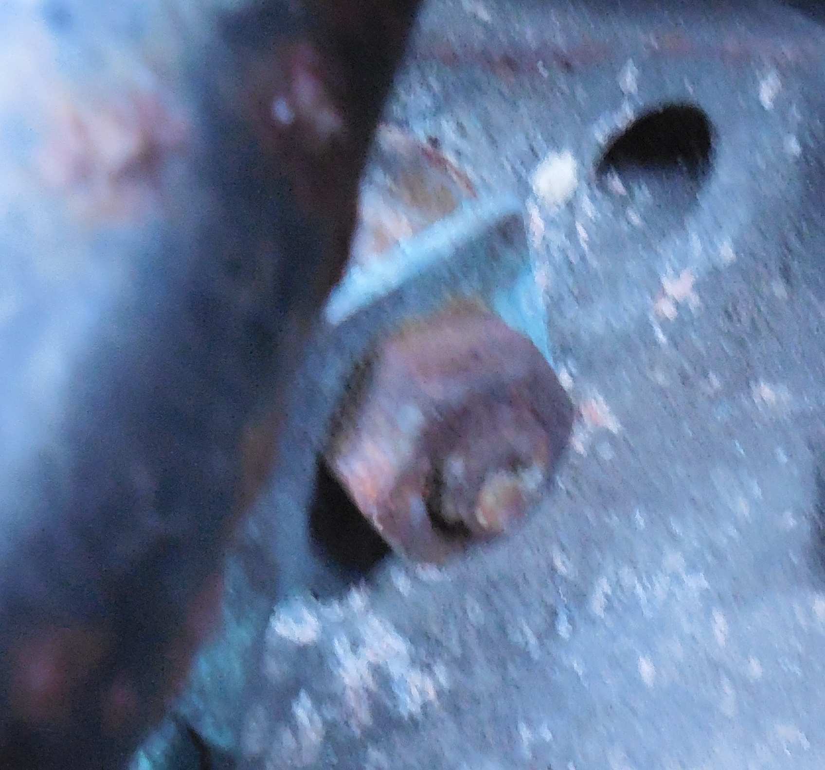

Habe das Massekabel von der Batterie zum Motorblock mal genauer
angesehen. Grünspan im Bereich der Kontaktschraube am Motor.
Also runter mit der Mutter und dem Kabelschuh, alles mit der Drahtbürste
sauber gemacht und etwas Polfett aufgetragen.
Bild von "vorher" anbei, ist nicht besonders gut geworden weil es schon
eher dunkel war, aber für nen Eindruck reichts.
Seither ist der Motor immer angesprungen. Also ca. 20 mal in den
vergangenen Tagen. Ob es jetzt DAS wirklich war? Ich werde das Auto halt
im Auge behalten müssen.
Vielleicht war auch der Ersatz des Lenkschlossschalters überflüssig,
aber da ist es wohl sinnlos drüber nachzudenken.

Nachdem es die Massekabel nun doch nicht waren und die Karre umgestellt
hat von "sich totstellen" auf "ewig rumorgeln und dann schlecht
anspringen" habe ich ne neue Batterie gekauft.
Die alte war sicher 7 JAhre alt. Seither springt das Auto wieder an wie
sonst auch.
