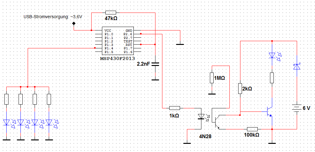

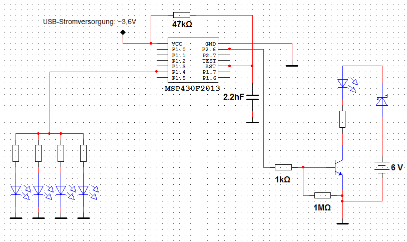

Guten Tag.
Ich arbeite mit dem MSP430. Der µC und die Beschaltung (LEDs) werden
über den USB-Port meines Computers gespeist. Über einen Transistor habe
ich am µC
einen weiteren Stromkreis verbunden, der über ein externes Netzteil
gespeist wird. Sobald ich nun das externe Netzteil einstecke, findet ein
Ausgleich der Massen beider Stromkreise statt. Allerdings bekomme ich
auch dadurch verschiedene Effekte. Zum Beispiel blinken die LED beim
Einstecken des Netzteils.
Wie kann ich solche Effekte vermeiden? Was mach ich falsch?

#3402835
Der Schaltplan sieht erst mal OK aus.
Die Masse des µC ist über USB und den angeschlossenen PC geerdet.
Ist dein Netzteilausgang auch geerdet?
Das könnte von dem Netz-Filter des Netzteils kommen.
Du könntest den Transistor durch einen Optokoppler ersetzen, bzw einen
Optokoppler nehmen um den Transistor zu schalten. Dann wären beide
Stromkreise galvanisch getrennt.

Anmerkung zum Schaltplan:
Also der GND des µC habe ich direkt mit dem GND der 6V Stromversorgung
verbunden, um damit einen Masseausgleich zu haben.
Gast #3402854
P1.4 wird wahrscheinlich hecheln, ob der Belastung.
Grob gesehen sollte der Rest gehen.
Was soll die zweite Diode, in Reihe zur LED, eigentlich bringen?
Wenn Du keinen FET verwendest, kannst Du Dir eine Million Ohm sparen.
#3402866
Frage schrieb:
> Vielleicht ist dies das Problem?
Dann baust du dir höchstens noch eine Brummschleife
Das ist ja erst mal richtig. Aber beim Einschalten fliessen
Ausgleichsströme.
Wie groß die sind und was da genau passiert ist so nicht zu sagen.
ich würde auf Numme sicher gehen und einen Optokoppler nehmen
(Centartikel), dann ist Ruhe.

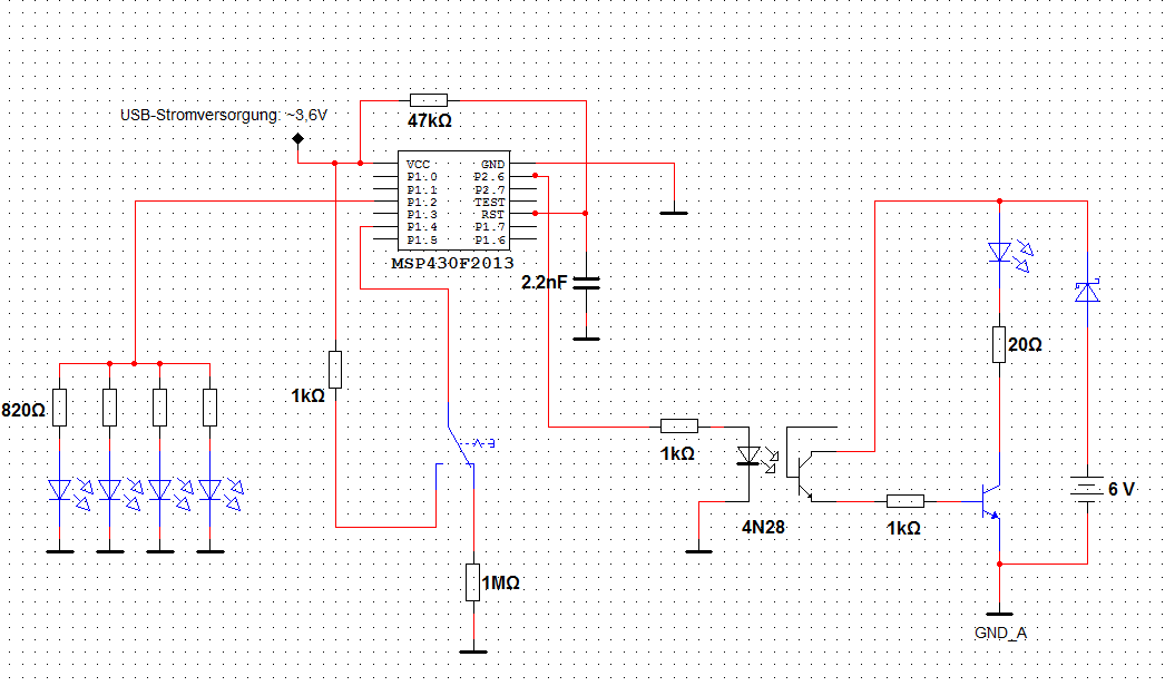

Ist der Aufbau im Anhang so richtig?

Gast #3409179
Guten Tag.
Also mein Optokoppler funktioniert, aber das Problem an sich ist nicht
aus der Welt geschafft. Sobald ich das externe Netzteil (nicht geerdet)
in die
Nähe meiner Schaltung bringe sehe mit dem Oszi auf meiner Taster-Leitung
einen kurzen Peak ~2V, somit wird ein Tastendruck simuliert und meine
LEDs fangen an zu leuchten. (Siehe Anhang)
Kann mir bitte jemand weiterhelfen, wie ich solche Effekte unterbinde?
Vielen Dank!
Gast #3409207
Versuchs Doch mal mit nem kleinen R-C Filter am Tastereingang.
Der Eingang nur mit 1Meg gegen Masse ist schon fast offen, und somit
sehr empfindlich gegen äußere Störquellen.
Da kann ich mir gut vorstellen, dass da was einstrahlt.

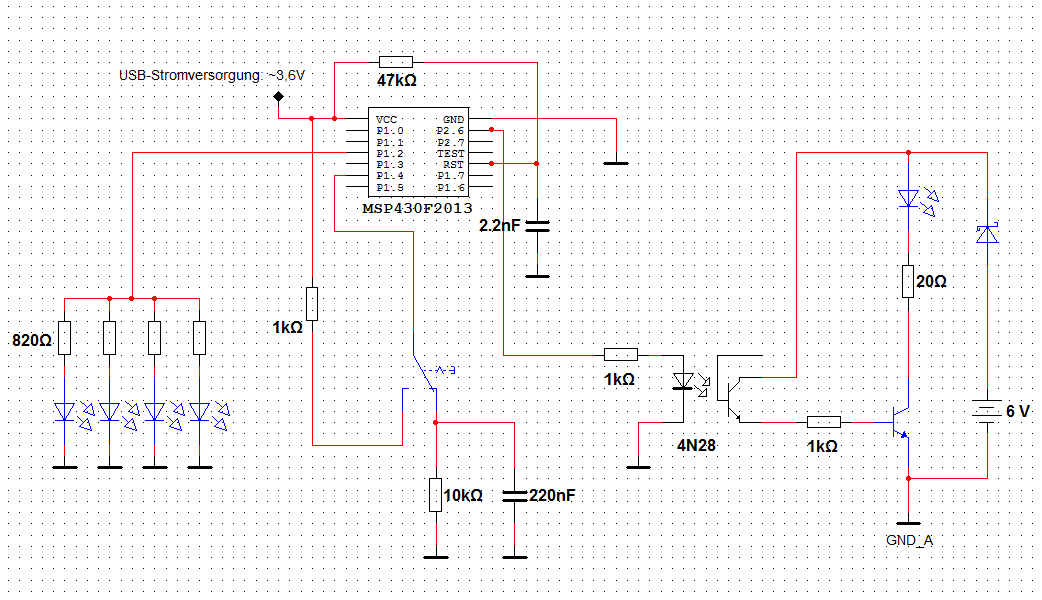

Da komm ich nicht so richtig dran, um es umzulöten. Aber ich hab
zumindest
mal den 1M auf 10k gesetzt (Siehe Anhang).
Ich habs versucht, aber hilft alles nichts. Oder ist mein Filter falsch
angesetzt? Meiner Meinung nach habe ich jetzt ein Tiefpassfilter:
fg = 1/(2*pi*10E3*220E-9) = 72 Hz
Ralf G. schrieb:
> Ich würde mal noch Entprellung per Software in die Runde werfen.
Würde es gerne über Hardware lösen. :)
Was ich noch versuchen?
Gast #3409446
Na JA,
Der LC Filter als Hochpass gegen Masse war eigentlich nicht so gedacht;)
eher als Tiefpass direkt an den Eingang p1.4; also an den Vorschlag von
Dietrich noch einen C vom P1.4 gegen Masse.
(Auf der anderen Seite des Tasters).
Ausserdem fehlt der Schaltung noch ein Pufferkondensator direkt am µC
von VCC ->GND (ca. 100nF).
Gast #3409468
Du kannst auch den internen Pull Up benutzen,
dann kannst Du den 10K und den 1k weglassen, den Schalter direkt gegen
GND, und evtl an P1.4 noch 100n gegen GND
Gast #3409606
> Na JA,
Der Effekt tritt auf, wenn man den Schalter nicht betätigt. Geht man
davon aus, dann ist mein Kondensator direkt an p1.4 gegen Masse
angeschlossen. Und irgendwelche Signale, die am 10k Widerstand ankommen
sehen einen Tiefpass vor sich... oder ist das falsch?
Bleibt die Frage, wie es überhaupt sein kann, dass da irgendetwas
ankommt.
Die Buchse für das externe Netzteil ist mindestens 5cm entfernt.
Wahrscheinlich sollte ich einfach das Netzteil aus dem Fenster werfen.
Gast #3409621
Wie kommst Du darauf, dass irgendwelche Signale am 10K Widerstand
ankommen?
Wenn, dann treten Diese auf der Leitung zwischen dem 10K und P1.4 auf.
Deshalb sollte der C auch so nah wie möglich am Pin angebracht sein, und
nach Möglichkeit noch ein R in die Leitung.
Aber ich frage mich auch, ob die 4 LEDs an P1.2 nicht ein wenig zu viel
Strom ziehen für einen Pin? (hab ich aber nicht überprüft).
Gast #3409668
Da hast du recht. Habe den Kondensator nun so nah wie möglich an den Pin
angelötet. Der Effekt ist aber immernoch vorhanden.
3,6V/820 * 4 = 17,6mA max.  Das müsste der pin noch ab können. Ich habe
aber
auch an einer LED direkt gemessen. Stromfluss: 1,2mA. Also recht wenig.
Allerdings habe ich folgendes entdeckt: Wenn ich die Leitungen, die von
der
Netzbuchse wegführen aus der Nähe des Tasters entfernt, scheint der
Effekt nicht mehr vorhanden zu sein. Kann es sein, dass es an den
Schaltlitzen liegt, dass die wenig isoliert sind???
