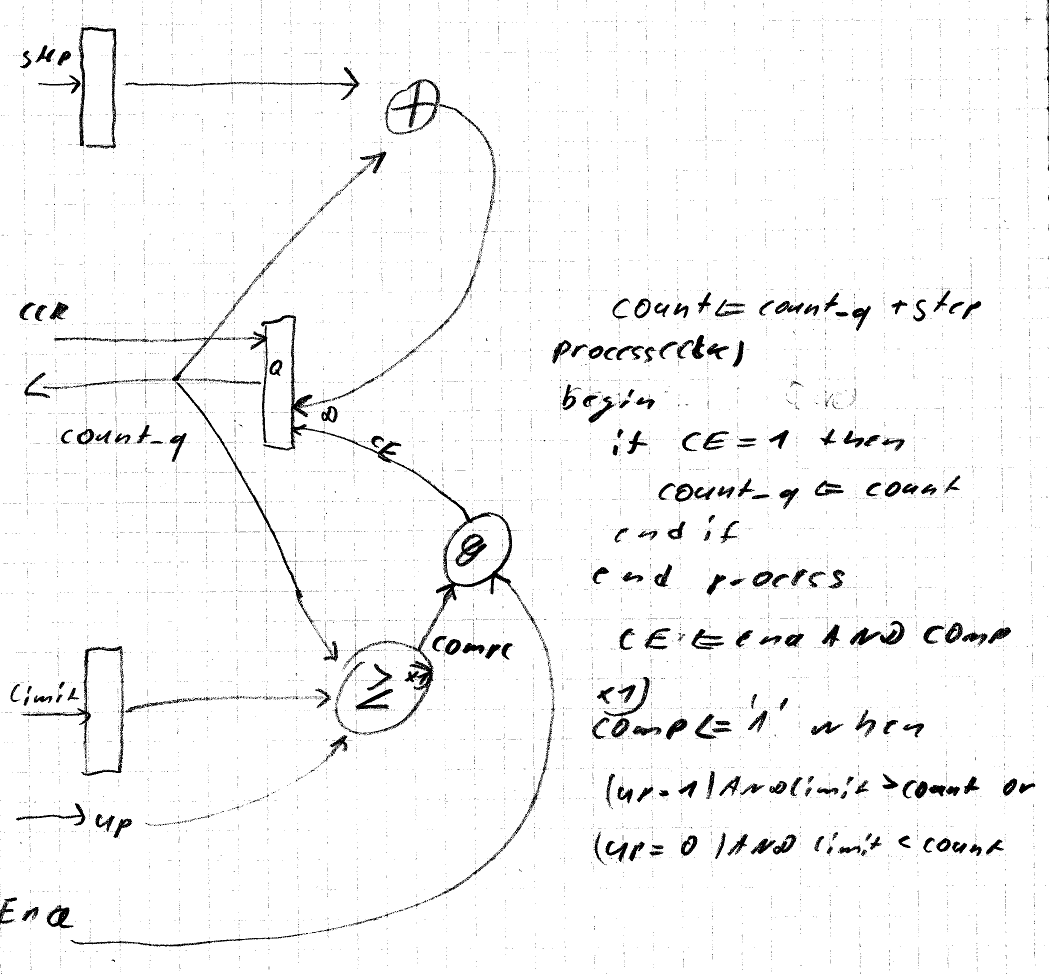

Servus,
ich habe mir einen Zähler gemacht mit 30 Bit Breite, der außer dem
reinen Zählen noch folgende Funktionen hat:
 - enable-Signal
 - updown ('1' = up)
 - clr (alles auf 0 setzen)
 - maximale Adresse, bis zu der der Counter läuft, 30 Bit
 - Schrittweite, 20 Bit maximal
Aber jetzt habe ich das Problem, dass mir die Zeit beim gewünschten Takt
bei der Synthetisierung bei weitem nicht reicht (ca. 15 ns statt 10 ns).
Ich habe jetzt auch ca. 1 Jahr kein VHDL mehr gemacht und bin da noch
nicht 100%-ig drin.
Wenn jemand Optimierungspotenzial sieht, wäre das super!
Jonas

Am schlechtesten erscheinen mir die beiden Bedingungen, die ich mit ???
markiert habe, wegen der Rechnerei und und dem größer/kleiner. Mir ist
aber keine bessere Lösung eingefallen.
OP #3403261
Horn schrieb:
> Schon alle Fälle simuliert?
> Was sagt die Synthese? Wieviel Megaherzen schaffst du?
Bei Simulieren bin ich gerade.
Zum Takt hab ich oben die Zeiten geschrieben: 100MHz will ich (10ns).
Schaffen tu ich derzeit um die 15ns, sagt die Synthese
Das ganz auf einem Cyclone II mit Speed Grade -8.
Später soll das mal auf einen Cyclone V mit bessserem Speed grade, geht
aber halt jetzt noch nicht mangels Hardware.
Eventuell sieht ja jemand etwas, was extrem schlecht und langsam ist. Es
kommt ja oft auc himmer auf die Schreibweise an.
Ich wüsste eben, dass größer/kleiner deutlich schlechter ist als =, aber
ich seh keinen Weg, das zu vermeiden....

OP #3403378
Achim S. schrieb:
> Wenn dein FPGA DSP-Kerne hat, dann können diese die Addition und den
> Vergleich vielleicht schneller durchführen als die Logik in LUTs. (der
> Vergleich "kleiner als" lässt sich als Subtraktion mit anschließendem
> Vorzeichencheck bauen). Bin aber nicht sicher, ob du es damit wirklich
> schneller hinkriegst...
Das werd ich morgen mal ausprobieren!
Maxx schrieb:
> Muss der Zähler strikt binär zählen, oder reicht dir evtl. eine andere
> Ordnung? Eine Alternative kann ein LFSR mit entsprechender Periodenlänge
> sein.
wie bereits gesagt, einstellbare Schrittweite zwischen 1 und ...
Was mir jetzt noch am ehesten eingefallen ist, wäre "manuelles
Pipelining". Nämlich, dass ich die IF-Bedingung
IF(((count-1) >= (max-stp)) and (count /= 0)) THEN
 in mehrere Schritte aufteile: erst das arithmische (also max-stp), dann
der Vergleich, gespeichert in einem Signal, und damit im 3. Takt in das
if und neue count-Zuweisung (also bspw. 3 Takte statt in einem).
Damit müsste es schneller zu schaffen sein.
Ich werde morgen mal die beiden Möglichkeiten austesten und dann
hoffentlich zu einer Lösung kommen...
Gast #3403390
richtig, so schaffst du voraussichtich einen schnelleren Takt. Dafür
brauchst du dann aber mehrere Takte für einen Zählschritt, das
eigentliche Zählen wird also eher langsamer.
Im Prinzip könntest du auch so pipelinen, dass der Zähler pro Takt um
eins hochzählt. Dann müsstest du aber gehörig um die Ecke denken: also
nicht vergleichen, ob der Zähler im nächsten Schritt über die Grenze
läuft, sondern vergleichen ob der Zähler im überübernächsten Schritt
über die Grenze läuft.
Gast #3403391
>> IF(count < stp) THEN --???
>> count <= ( max - stp ) + count + 1;
Der Pfad ist extrem lang.
Du hast aber wenig Chancen, weil sowohl deine Zählschritte als auch die
obere Grenze voll variabel sind und du deshalb nicht im Voraus rechnen
kannst, das Ergebnis aber schon 1 Takt später brauchst.
Wenn du diese Beiden zum Generic machst bekommst du das Modul
warscheinlich locker auf 200 MHz, auch im Cyclone 2.

Gast #3403395
Das ist richtig. Die Schrittweite liesse sich durch die geeignete wahl
des Polynoms variieren, jedoch ist der < / > Vergleich in der Ordnung
aufwendig.
Es braucht aber keine volle Substraktion bei dem Urspünglichen Konzept.
(Du willst ja nicht wissen wieviel, sondern nur ob der eine Wert größer
ist. Das lässt sich auch durch andere Art testen.
z.B. in dem man das höchstwertigste abweichende Bit testet. ist dies im
Substrahenden gesetzt, so ist dieser Größer.
wenn A xor B = 0 -> A == B
sonst wenn (B and HighestBitValue(A xor B)) -> A < B
HighestBitValue kann in einer Baumstruktur aufgebaut werden und hat
einen zu der Bitbreite logarithmische Pfadlänge. Addition/Substraktion
durch das Carry eine Lineare.
Bei 30 Bit würde ich das als alternativen Vergleich mal testen.

OP #3403525
VHDL++ schrieb im Beitrag #3403391:
Im Voraus rechnen kann ich schön, dann sieht halt die Bedingung anders
aus, und die Einstellungen max und step haben einen Takt Verzögerung.
Wenn ich die beiden Eingangsgrößen als Generic mache, kann ich das ganze
ja nicht zur Laufzeit umkonfigurieren. Das ist irgendwie unpassend.

Gast #3407155
Am besten man zeichnet ein kleines Blockbild (siehe Anhang).
Fürt den vergleich ob die Grenze des Adressbereichs erreicht ist führt
man ein register ein, das fur up und down jeweils mit der ersten
unzulässigen Adresse vor addition des stepsize geladen wird (up:MAX -
step + 1; down: Min+step - 1). Ist die Grenze überschritten wird die
berechnete Adresse nicht in das Ausgangregister geladen. Step ist für
downwards negativ (zweikomplemant) Das Richtungsbit für den
Bereichscomperator kann man sich sparen wenn man ein höherwertiges bit
(z.b (29) von step nimmt. Für negatives step sind diese ja '1'. Dann
dreht sich allerdings die Polarität um. Den Code habe ich ohne reset
geschrieben, für asynchronen reset die auskommentierten Zeilen
verwenden.
MfG:

OP #3409306
> verwenden.
> MfG:
Ich hatte jetzt mal deinen Code übernommen und noch weiter angepasst
(dass beim Überlauf wieder der entgegesnette Wert geladen wird und das
mit dem negativen Step). Dann hab ich allerdings wieder das alte
Problem, dass ich noch pipelinen müsste....
Deswegen hab ich doch den Code genommen, den ich bis Freitag fabriziert
hatte... Da ist das Pipelining der Additionen und der Vergleiche bereits
gemacht.
Deswegen schaut der Code jetzt so aus:

Gast #3410144
Hallo Jonas,
meines Erachtens stösst schneller zum Kern des timingproblems wenn man
sich vom VHDL-Code löst und die Schaltung im Blockbild analysiert. Hat
man dann einen neue Lösung gefunden schreibt man diese in VHDL/Code und
synthetisiert zur Probe. Optimierungsmethoden wie in C (loop unrolling,
Schachteltiefe begrenzen, Makros (inlinecode) verwenden greifen hier
nicht.
Meines erachtens ist es auch übersichlicher nur die Speicherung des
Zählerstandes in den Prozess zu schreiben und die ganze Kombinatorik
inklusive des kritischen Pfades ausserhalb.
                IF(updown='1') THEN
                    flag <= ((count > (cmp)));
                    flag_delayed <= not flag;
                ELSE
                    flag <= (((count) < cmp));
                END IF;
ich vermisse den Fall count = tmp. Da flag_deöayed identisch zugewiesen
wird, sollte man es über das erste IF ziehen, ist übersichtlicher.
count <= max-stp;
da max und stp letzlich eingangsport sind, ändert sich max-step nicht
während der Berechnung. Falls du siese differenz wirklich benötigst,
dann kann man sie ebenso als eingangsport definieren und wie ein
normales steuerregister beschreiben. das spart den subtractor. ebenso
twostp. wobei letzteres durch ein linksshift ersetzbar ist:
twostp <= stp + stp;
--          step(28 downto 1) & '0' --ist dasselbe ohne adder
Folgendes verstehe ich nicht, clear soll doch alles auf Null setzen?
Wahrscheinlich meinst du "load" laden eines Register/Zählers mit einem
eingangsparameter.
        IF(clr='1' or (updown /= updown_delayed)) THEN -- just a clear-signal
                IF(updown='0') THEN
                    flag <= false;
                    count <= max-stp;
                ELSE
                    count <= stp;
                    flag <= false;
                END IF;
wie gesagt, meines Erachtens erst Blockbild skizieren, dann in VHDL
umsetzen.
MfG,
  • [vhdl]VHDL-Code[/vhdl]
