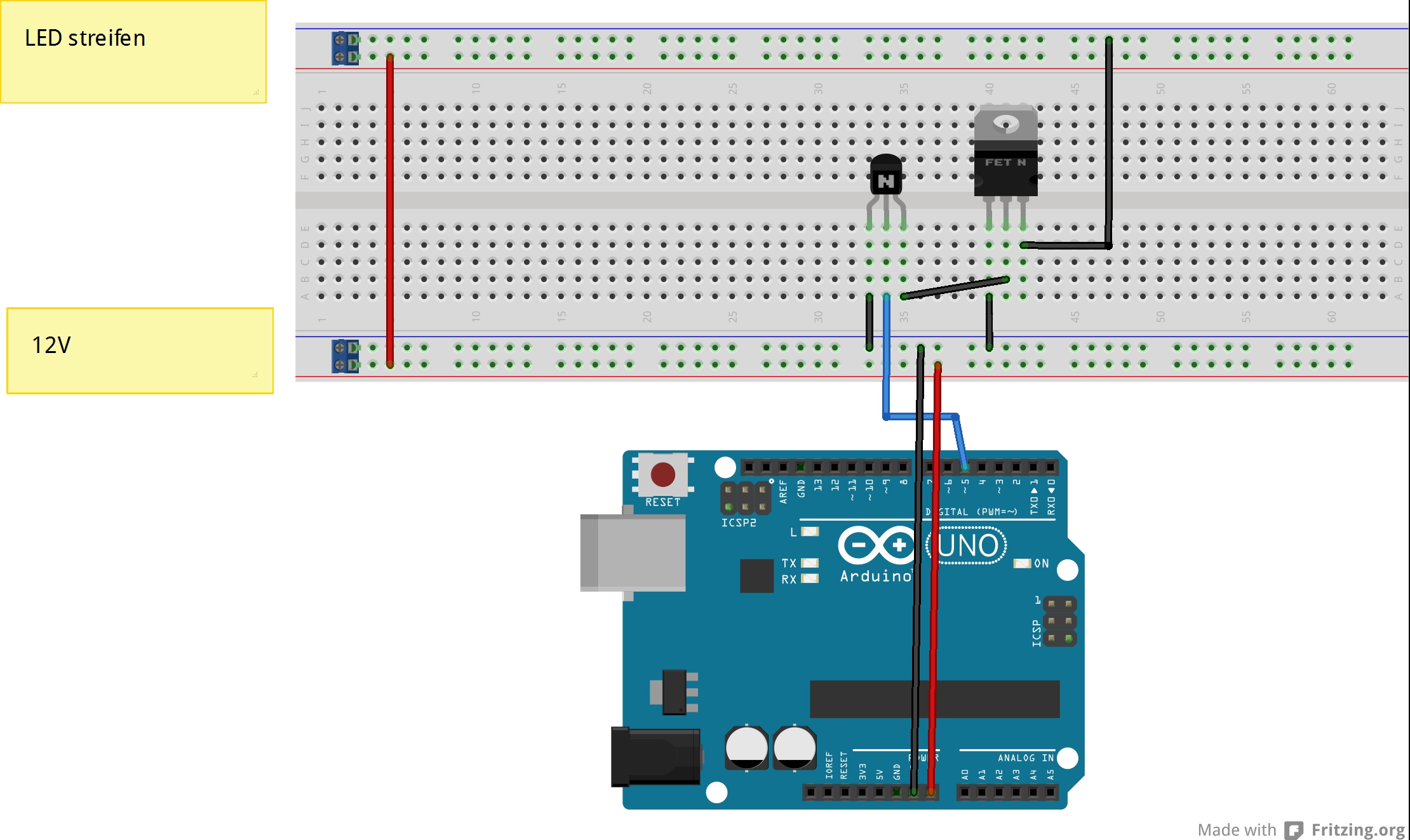

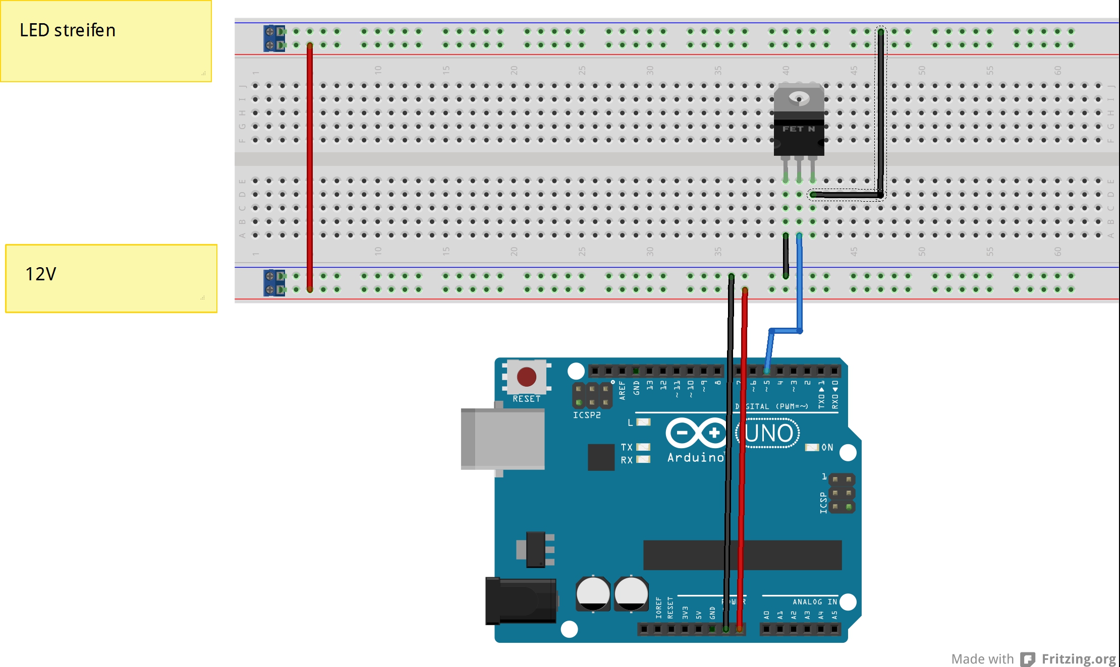

von Magnus Z. (magnusaudi)
im anhang habe ich mal die 5V variante (dunkel) und die mit den 2
transistoren, 12V variante. die teile sind aus dem fritzing starter kit,
die pdfs zu den transistoren habe ich auch angehängt. ja, denke habe
auch einen fehler gemacht, da ich keine vorwiederstände habe. habe dies
gemacht, da mit vorwiederständen die helligkeit noch niedriger war.
von Luca E. (derlucae98)
Wenn du in den Drain "reinsteuerst" wundert mich das nicht....
Den mittleren Pin auf GND und den linken an den Arduino.
Edit: Lege dann auch noch einen 100k zwischen Gate und GND.
also das wundert mich gerade, denn die hellligkeitsregulation hat ja
funktioniert, nur halt war die maximal helligkeit sehr dunkel aber ich
probiers ma ......, edit kommt gleich
EDIT:
sry war fehler

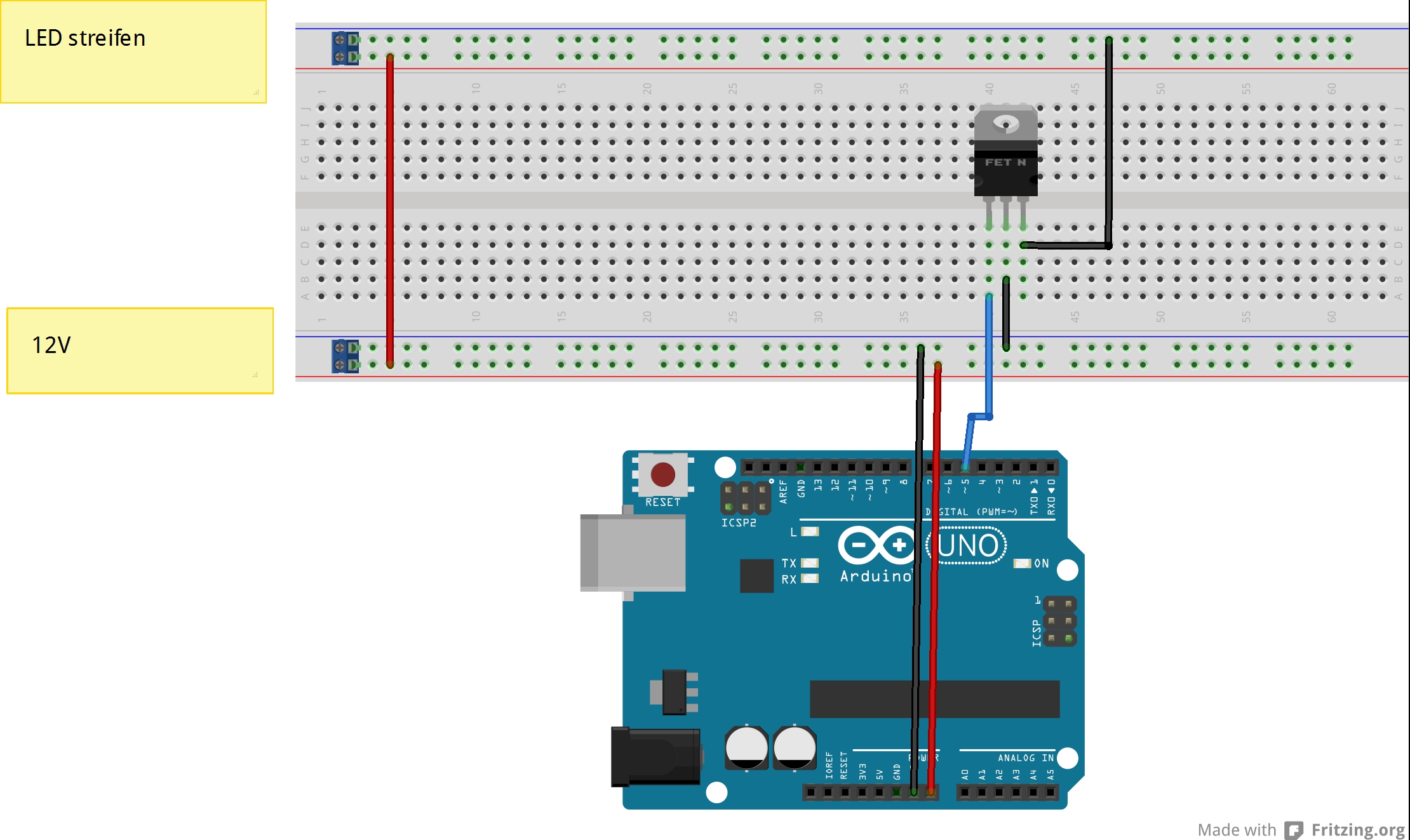

so also schaltung ist jetzt folgendermaßen, und jetzt ist es so, das der
LED streifne zwar in voller stärke leuchtet, ich den transistor aber
nicht ansteuern kann, es passiert einfach nichts, der streifen leuchtet
immer komplett hell. verschiedene vorwiederstände und arduino ports
probiert.
bild der schaltung angehängt.
BIGEDIT:
BIGFETT Facepalm, habe meien fehler nun selbst gemerkt, der arudino gnd
muss nach rechts, und der led strip an die mitte :), jetz funktioniert
aufjedenfall schonaml blink :)
weitere test ich nun, dickes fettes danke für eure hilfe, aber welchen
transistor soll ich nun eigentlich am besten nehmen ?
yei danke fade funktioniert auch, dickes fettes danke an euch :), nun
kann ich endlich weiter schaltungen mit transistoren etc. planen :)

von F. F. (foldi)
Luca E. schrieb:
> Nimm den IRLZ34N.
Den solltest du tatsächlich nehmen, denn sonst brauchst du einen Treiber
und außerdem kannst du nicht 10 Ampere schalten, wenn der max. 9 Ampere
kann. Außerdem sollte man immer unter der Leistung bleiben.
Nach deinem Datenblatt ist der also immer noch falsch angeschlossen.
Du hast immer noch Drain und Source vertauscht.
Wenn du 12 Volt auf die Schiene vom Steckbrett legst und den Arduino so
verbindest, dann wird der Arduino sicher zum Raucher.
Allerdings musst du schon die Massen verbinden.
Unter Umständen müsstest du in der von mir angefügten Zeichnung auch
noch ein Pulldown nach Masse legen, damit der MOSFET sauber abschaltet.
Danke, ja aber hab im text noch erwähnt das ich das bemerkt und
vebessert habe, und nun alles funktioniert
udn 12V in den vin des arudino funktioniert, steht auch auf der arduino
seite , ders da für 7-12V ausgelegt :)
trotzdem danke für die hilfe :)
Edit und ach ja, 10A war ungefähr, in wirklichkeit brauchen die eld
streifen berechnet fast 9A. und deswegen nehme ich ja auch einen anderen
transistor demnächst :)
von F. F. (foldi)
Richtig! Hatte nicht gesehen, dass das Vin ist.

wer lujst hat kann auch nochmal auf das angehängte bild schauen, damit
würde ich mit einem arduino nano einen rgb led strip steuern, und sagen
ob das so alles klappen würde.
Die Gatewiderstände brauchst du nicht, eher einen ≈100k von Gate nach
GND.
Na na na, 10Ω darf man denen schon spendieren. Vergiss nicht, dass du
die Gate-Kapazität umladen musst. Die besteht im wesentlichen aus
Gate-Eigenkapazität, Gate-Source-Kapazität und Gate-Drain-Kapazität.
Letztere stellt sich dank Miller-Effekt auch noch vergrößert dar. Warum?
Weil nicht nur 0V/5V daran anliegen, sondern quasi -12V/5V.
Noch "richtiger" ist, mit der Gate-Ladung zu rechnen...
...ist nicht mein Arduino, also knechtet ruhig eure Pintreiber.
