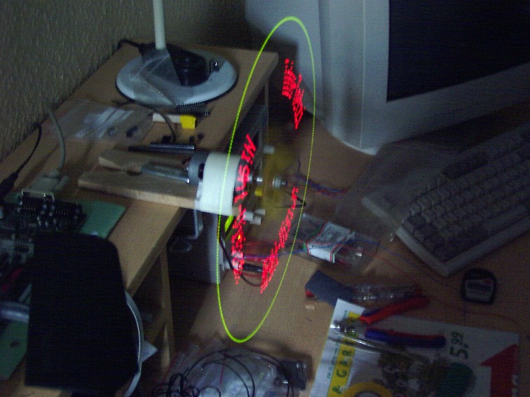

ich habe so eine Uhr gebaut. Selbst entwickelt. Erst nachdem ich das
gemacht habe habe ich entdeckt, daß ich nicht der einzigste bin. Gerade
bin ich dabei eine neue Version zu bauen.
Unter www.spicken.de/donald habt ihr eine kleine Vorschau.
Armin.

@Guido:
Hast Du einen Videokopf als Basis genommen? Man kann das auf dem Foto
nicht richtig erkennen. Und könntest Du mal ein Foto von Version III
online stellen?
Daran, daß die LEDs blenden könnten hab' ich noch garnicht gedacht.
Welchen Abstrahlwinkel haben Deine LEDs? Ich habe gesehen, daß es welche
mit nur 15° Grad gibt, aber andere immerhin bis zu 50° haben. An hellen
LEDs an sich führt m.E. nach kein Weg vorbei, denn sonst kann man die
Uhr ja nur im dunkeln sehen.
Markus

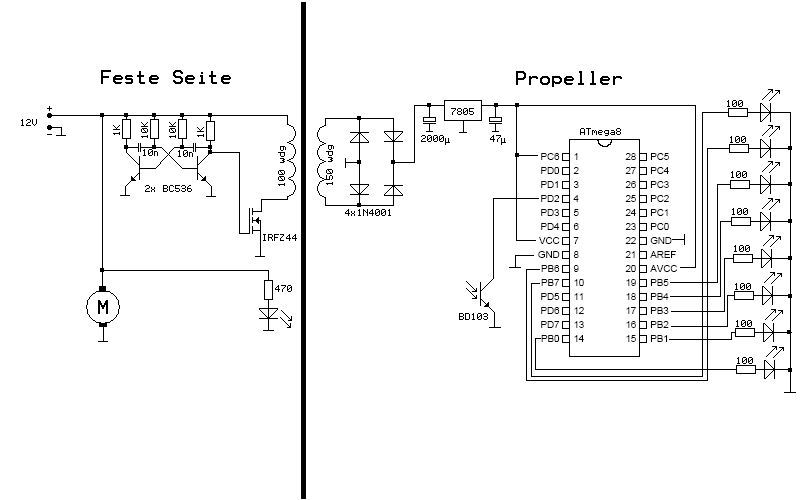

Da ich sowas irgendwann auch mal bauen will:
Ist die Drehzahl (nach der Anlaufphase) nun stabil oder nicht? Ich bin
bis jetzt immer davon ausgegangen, daß sie es ist und plötzlich redet
Ihr hier von Drehzahlanpassung.

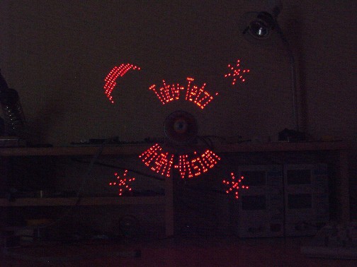

@TobyTetzi:
Auf dem Bild ist es ziemlich dunkel. Sind die LEDs bei Tageslicht
überhaupt zu erkennen?
Markus
Gast #19447
Hallo Markus,
bei dem Programm, welches ich nutze, wird die Drehzahl ständig
angepasst.
Nein- es wird die Anzeigedauer der Zeit einer Umdrehung angepasst.
Nur leider ist in diesem Program, meiner Meinung nach, die
Zeitsteuerung zu langsam.
Es wird in 3 Grad Sprüngen geregelt.
Glaub ich zumindest.
Anliegend nochmal ein Bild mit Blitz und Tageslicht.
Gruß Toby

Gast #19450
ich selber habe 4 Kan Zellen (18 Gramm) mit 350 mAh genommen.
Die sitzen mit auf der Platiene.
Bei meinem Propeller habe ich dann 4 GP Zellen mit 120 mAh genommen.
Aber wenn ich eine Propeller Uhr bauen würde, nähme ich wahrscheinlich
Kugellager zur übertragung.
Schleifkontakte machen die Drehzahlen nicht mit.
Gruß Toby

super, ich baue nun meine Schaltung auch auf. Die Spannungserzeugung
über Spule mit Lüftermotor ist perfekt für mich. Nun werde ich
ersteinmal ein Trafo suchen der dran glauben muss (brauche KUPFER)

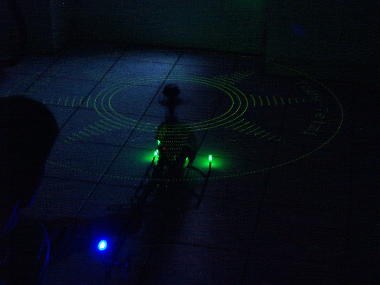

Bei meinem Heli kann ich ja wohl schlecht den Brushless Regler
anzapfen, oder?
Desweiteren wollte ich das Rotorblattsystem auch auf
Kolbenmotorgetriebenen Helis verwenden.
Hast Du dir schon mal die variante von "Hagen" angeschaut?
Er konnte zwar nur Theoretisch helfen, aber so schlecht fand ich die
Idee auch nicht,
um ein stabiles Bild hin zubekommen.
Wirkt sich eine "nicht Motorregelung" so stark auf das Bild aus?
Wenn ja, sollte ich das gesamte Projekt vielleicht einfrieren?!
Immerhin habe ich mit geringen Drehzahländerungen zu tun, desweiteren
kann ich den Antriebsmotor nicht über den Atmel regeln.
Gruß Toby

So, ich habe nun alles fertig gebaut.
Es funktioniert auch alles, aber leider ist der Motor zu langsam (ca.
200 u/min).
Ich habe einen alten PC Lüfter dafür genommen, genau so wie es in der
bastelanleitung beschrieben ist. Unwucht ist auch ausgeglichen. Aber
wie gesagt, bei 12 V dreht er sich nicht schneller :-(((((
Die länge des LED Arms liegt bei ca. 15 cm. Also ein durchmesser beim
Betrieb von ca. 30cm.
Nebenbei:
Ich habe ein ATmega8 dafür benutzt und den Motor völlig ungeregelt.
Igal wie schnell er sich dreht, Die Buchstaben sitzen immer perfekt an
der gleichen stelle.

Ansonsten, füge ich mal ein Bild meines "Testpropellers" ein.
Der Aufbau war recht einfach.
Mittlerweile benuze ich einen Mega8L, da er eine bessere Spannungslage
hat.
Und Momentan reicht die Geschwindigkeit völlig aus.
Gruß Toby

Wenn ich alles fertig habe werde ich ALLES veröffentlichen. Ich benutze
einen eigenen Schaltplan. da ich den ATmega8 dafür favorisiert hatte
habe ich den auch genommen. Die Spannung für die Spulen erzeuge ich
auch nur mit einer normalen astabile Kipstufe. Wozu sollte ich da ein
Proz nehmen :-))).

@TobyTetzi
Ich benutze zur zeit die 6000mcd LED's von Reichelt, aber ich habe nun
beim anderen Aufbau die 3mm blauen LED's 1000mcd benutzt.
Der RESET PIN sollte auf High stehen damit beim starten der RESET
ausgeführt wird (Power ON RESET).

aber von Drehzahlanpassung kann ich hier nichts erkennen!
Ich habe die Uhr so aufgebaut, wie im Schaltplan,
allerdings stehen nur die Zeiger imer an der richtigen Stelle.
Die Punkte für das Zifferblatt sind Drehzahlabhängig.
Kann mir jemand erklären, warum?
Wie soll der IR Sender aufgebaut sein?
Gruß Toby
