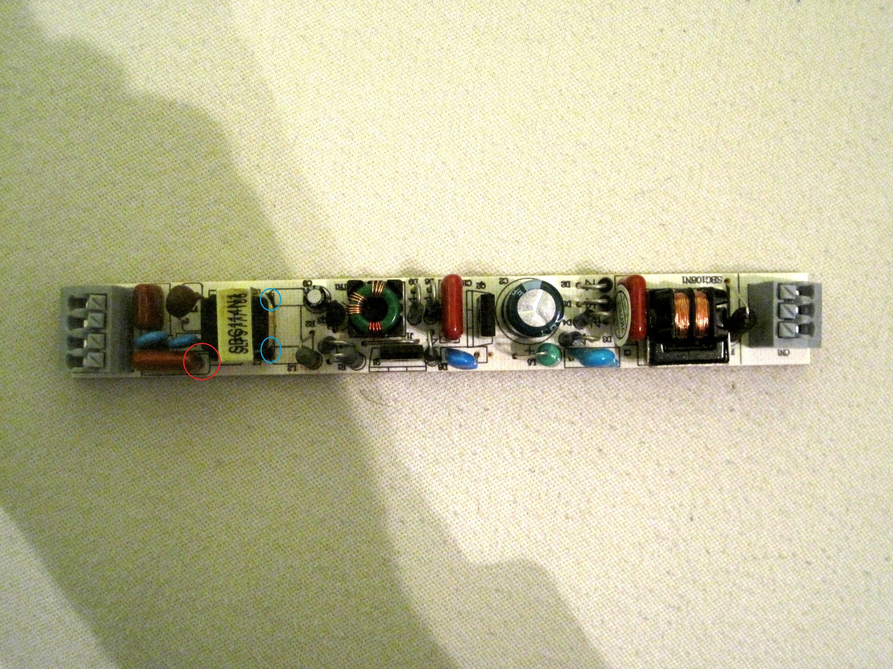

Hallo Leute,
ich habe für die Badezimmerbeleuchtung ein Vorschaltgerät, welches
defekt ist. Ich möchte das wenn möglich selbst reparieren. Dazu habe ich
mir das genauer angeschaut und festgestellt, das im eingschaltetem
Zustand am Ausgang 1 13V und am Ausgang 2 8Volt anliegen. Im
eingeschaltetem Zustand ohne Verbraucher hört man ein "piepen". An dem
blau gekennzeichneten Punkten liegen 230V an. An den rechteckigen
braunen Kondensatoren kann ich nichts messen. An den kleinen runden
blauen Kondensatoren liegen ca. 13V an. Zusatzinfo: Sobald ich den roten
Punkt mit meiner Messspitze berühre hört das "piepen" auf.
Wie kann ich das Problem besser eingrenzen ? Ich vermute das die
Hochfrequenzspule defekt ist, welches ja nicht ersatzbar ist.
Ich freu mich auf eure Unterstützung.
von Joerg L. (Firma: 100nF 0603 X7R) (joergl)
Du hast Glück, das ist ein einfaches EVG ohne irgendwelche Spezial-ICs
und ohne PFC. Das kann man noch gut verstehen.
Aber: Das Ding hängt direkt an der Netzsspannung und erzeugt
Zündspannungen im Bereich vo 500-1000V. Bist Du Dir sicher, daß Du da
selbst herumoperieren willst? Das ist LEBENSGEFÄHRLICH.
Zur Schaltung: die ist ziemlich identisch mit den Schaltungen einer
Energiesparlampe. Such mal in diese Richtung, im Netz sind eine Menge
Schaltpläne dazu.
Ich glaube nicht, daß die Spule defekt ist. Meistens sind es die roten
Folienkondensatoren, die zu schwach ausgelegt sind. Die haben dadurch
dann meist Kapazitätsverlust oder gar einen Schluß.
von Osman O. (namso089)
Hallo Jörg,
wie kann ich diese Folienkondensatoren überprüfen ? Bei einer steht die
Bezeichnung "104K400 NIS G" , kann ich sowas in Conrad finden.
Meine Idee wäre jetzt einfach die letzten zwei Folienkondensatoren
auszutauschen.
Mehr als Bauteilwechsel habe ich eigenltich nicht vor. Falls das nicht
klappt schmeiß ich das Ding weg.
von Sinus T. (micha_micha)
104K400 bedeutet 100nF (10x10^4) 400V. Aber auf der Platine sind auch
Elkos drauf. Die würde ich mir mal näher betrachten. Die sehen zwar auf
den ersten Blick ok aus, das hat aber oft nichts zu sagen. Gerade bei
solchen Netzteilen sind sie aber aufgrund des angestiegenen ESR die
Ursache von Ausfällen.

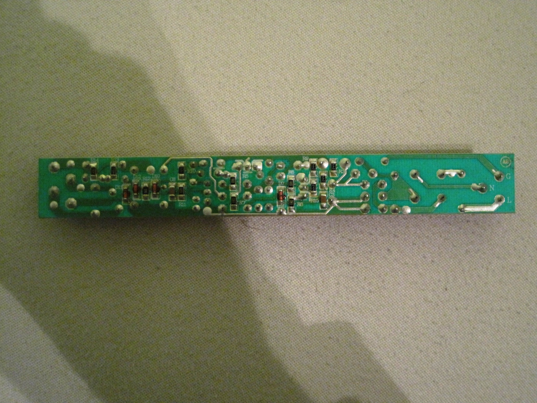

von F. F. (foldi)
An R3 auf der Rückseite sieht es so aus als sei die Lötstelle gebrochen.
Löte doch mal alles nach und versuche es dann noch mal.
Aaa cool danke jetzt weiß ich wie man das lesen muss. An dem kleinen
Kondensator steht "472Kv GD 630" ist dass dann ein 4,72kV Kondensator
mit wieviel Kapazität ?
Den großen Elko hatte ich schon überprüft, ich schau mir den kleinen
noch an. Aber bis zu den blaue markierten Punkten(Hochfrequenzspule)
sollte alles i.O. sein.
Nein, 472Kv GD 630 heißt:
47 * 10^2 (47 mal 10 hoch 2) = 4700pF = 4.7nF
und max Spannung 630V
104K400:
10 * 10^4 (10 mal 10 hoch 4) = 100000pF = 100nF
Die Buchstaben dazwischen werden wohl je nach Hersteller eine Menge
bedeuten: Toleranz, Temperaturkoeffizient... Aber in diesem Fall würde
ich das als unwichtig betrachten.
alte Energiesparlampe schlachten, da sind solche Bauteile drin.

von Teo D. (teoderix)
Ämm, wie? ESR gemessen?
Aus Erfahrung würde ich beide Elkos tauschen.(weil kein Meßgerät)
Als erstes würde ich mir aber mal die Lötstelle an Pin "L" ansehen!
von Flow (Gast)
...und ich würde zuerst die Halbleiter durchpiepen, dann wird bestimmt
feststehen, daß einer der beiden Schalttransistoren "durch" ist.
von Helge A. (besupreme)
Ist denn sicher, daß die Röhre selber OK ist?
Die Induktivität kann (selten) auch defekt sein. Das läßt sich ja
einfach mit dem Widerstandsmeßgerät prüfen. Sollte die wirklich durch
sein, ist das meist ein Lötstellen-Problem. Weiter würde ich mal nach
dem PTC schauen, der zwischen den Heizleitungen der Röhre sitzt. Das
dürfte das schräg eingelötete (braune?) Bauteil sein.
Den großen ELKO habe ich mit einem Multimeter gemessen, sprich im
eingeschalteten Zustand überprüft ob es sich auflädt ca. 400Volt. Ich
habe jetzt keine Kennlinien überprüft.
PIN"L" ist i.O., sonst würde sich der große ELKO nicht aufladen ?!?
Die Röhre, das war das erste was ich ausgewechselt habe, sprich ich habe
eine neue Röhre.
@Helge: Wie überprüfe ich ein PTC ?
Danke für die zahlreichen Tipps.
Der PTC hat eine Zahl aufgedruckt, hoffentlich noch lesbar.
Miß den Widerstand von dem Teil im kalten Zustand (Zimmertenperatur).

Wenn der PTC ca. 200-560 Ohm hat, dürfte der OK sein. Das ist ein
gebräuchlicher Bereich. Hier wird der benutzt, um einen Stromstoß durch
die Heizwendeln zu schicken und diese vorzuwärmen. Das erleichtert den
Start.
Erster Test sollte eine Überprüfung der kleinen SMD-Dioden D10-D11-D12
sein. Das EVG hat eine Überwachung der Heizwendeln. Ist eine der Dioden
platt, schlägt die an und das Teil schaltet aus.
Ein weiterer Funktionstest der Schaltung läßt sich mit einer
Reihenschaltung aus einer 230V/5-15W Glühbirne und irgendeinem
Kondensator mit 300V oder höherer Spannungsfestigkeit bewerkstelligen.
Alles ab 47nF sollte gehen. Gut isoliert aufbauen - ein Überschlag und
die Schaltung ist ganz platt ;)
Ein Ende dieser Reihenschaltung wird an Minus des großen Elkos
angeschlossen. Mit dem anderen Ende einige Punkte überprüfen. Zuerst am
Eingang der Drossel testen. Falls die Oszillatorschaltung vor der
Drossel noch funktioniert, sollte die Glühlampe zumindest kurz
aufleuchten. Ist das OK, das andere Ende der Drossel prüfen. Kommt da
immer noch was an, hinter dem braunen Kondensator prüfen. Wenn ich es
richtig sehe, ist das eine der Klemmen zur Röhre?

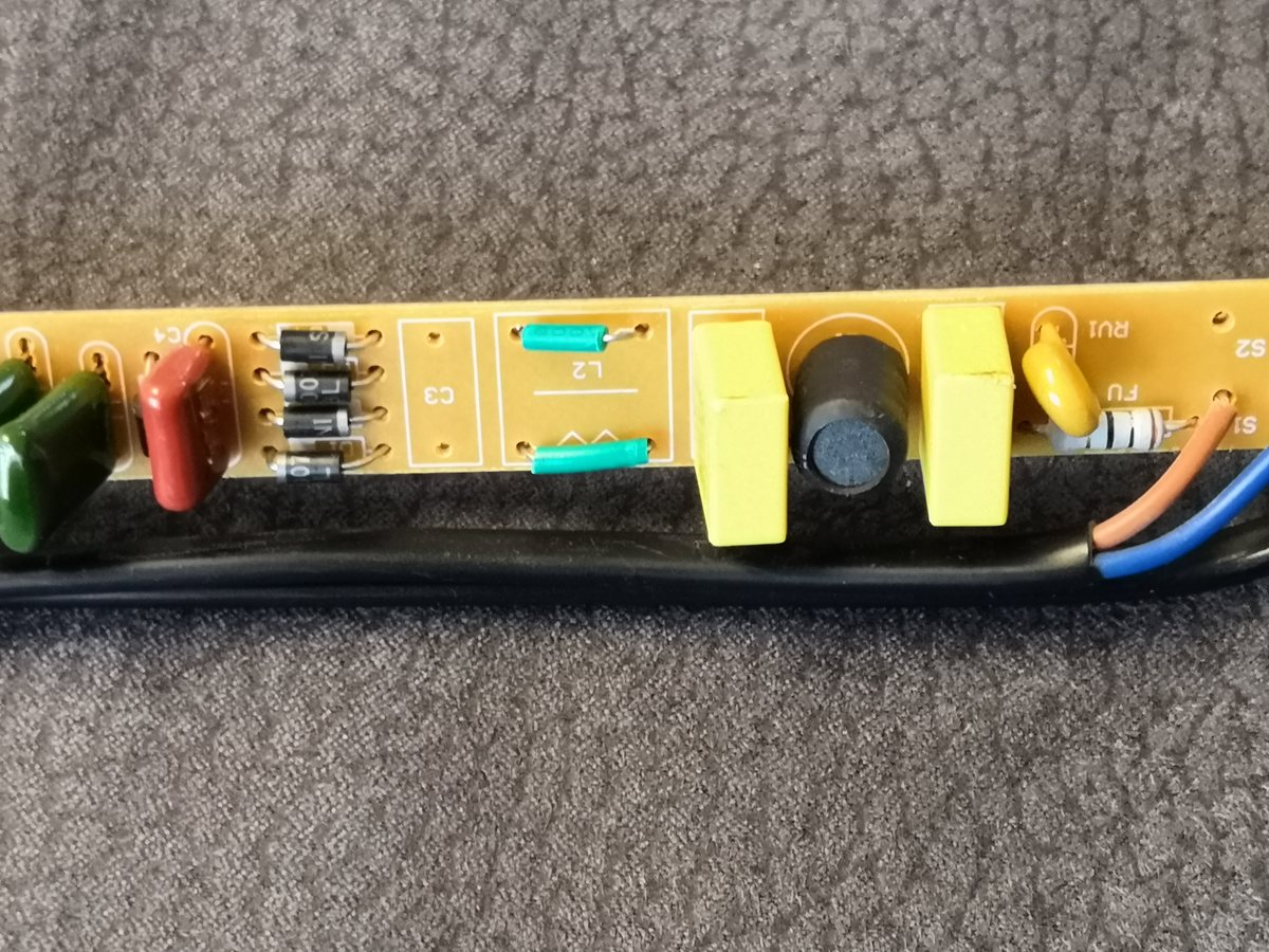

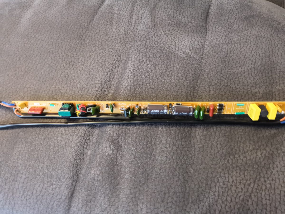

So sieht meines aus.
von hinz (Gast)
Alfred Schamburger schrieb:
> Die kurzen sterben alle nach knapp 3 Jahren. Da scheint ein
> schwaches Bauteil verbaut zu sein.
Ermitteln welches Teil es ist, dann gegen ein besseres austauschen. Wenn
man das nicht kann: Originalersatzteil kaufen.
