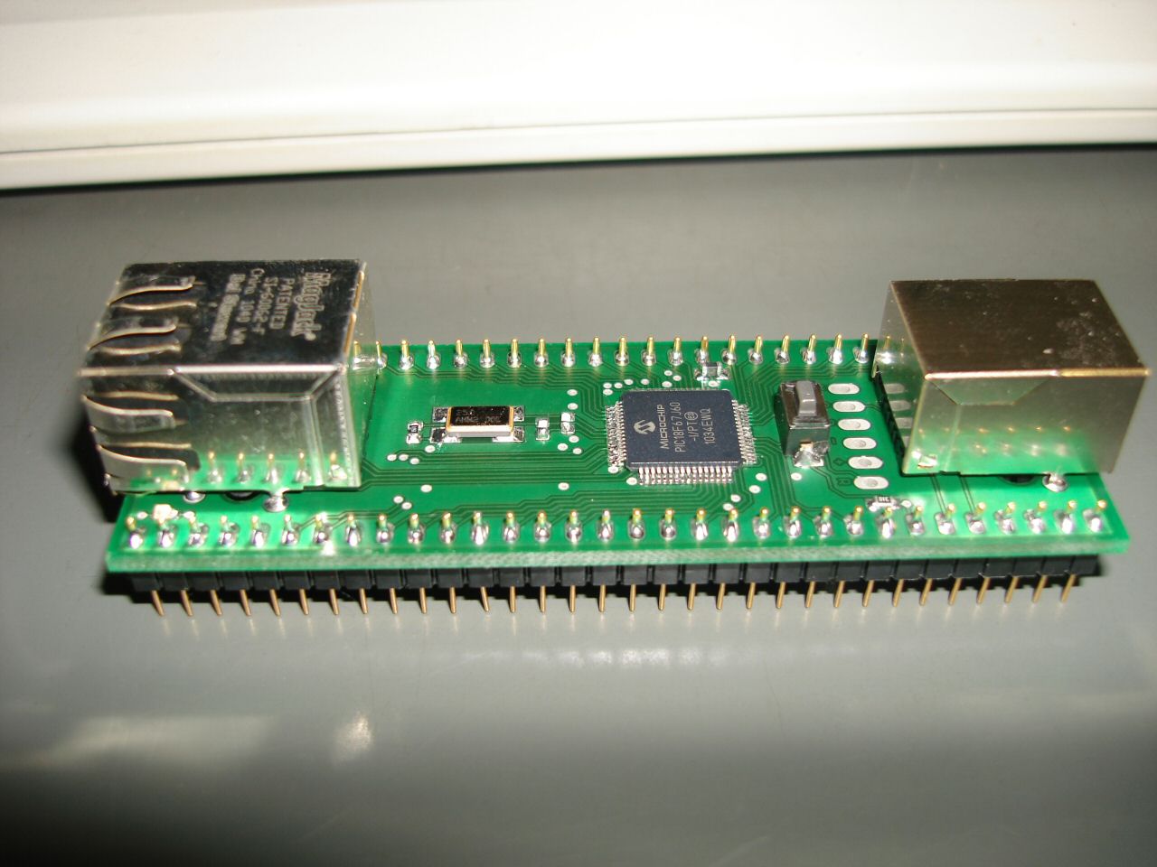

Warum muss es seriell sein? Weil Deine Hardware sonst zu kompliziert
wird? Nein! Oben siehst Du einen kompletten Webserver in einem einzigen
Chip für 3.40€ netto mit Ethernet. Das kannst Du einfach an das
vorhandene Netzwerk anklemmen, und gut ist. Ohne noch mühsam einen
PPP-Zugang in Windows per Hand einzurichten.
Denke mal drüber nach.
Das kannst du hier nicht bringen, denn auf dem Board ist ein PIC. Hier
darfst Du nur Lösungen mit AVR oder ARM präsentieren, sonst schreien
sofort alle los ...

#3414582
Davis schrieb:
>>> Wo kann man diesen Webserver mit dem PIC18F67 bekommen?
> Hast du das Design veröffentlicht und kannst einen Link posten?
Schau Dir entweder bei Microchip das hier an
http://www.microchip.com/stellent/idcplg?IdcService=SS_GET_PAGE&nodeId=1406&dDocName=en028217
oder bei Olimex das hier
https://www.olimex.com/Products/PIC/Proto/PIC-P67J60/
Da findest Du alle erforderlichen Infos. Die Demoboards haben natürlich
noch weitere Peripherie, aber da kannst Du weglassen, was Du nicht
brauchst.
