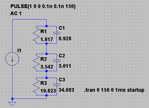

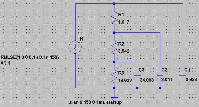

Gekoppelte RC Glieder
Gast #3409497
ich versuche zwei Schaltungen zu analysieren. Leider komme ich nicht
weiter.
Den Einschaltvorgang von Schaltung 2 (konstanter Strom) kann ich durch
folgende Gleichung beschreiben:
U(t) = (A1*(1-exp(-t/tau1)) + A2*(1-exp(-t/tau2)) + A3*(1-exp(-t/tau3)))
+ Offset
Diese Gleichung passt allerdings nicht zu Schaltung 1 denn hier sind die
Kondensatoren anders gekoppelt.
Kann mir bitte jemand auf die Sprünge helfen, wie ich meine Gleichung
für Schaltung 1 anpassen kann?
Ich wähle übrigens sehr bewusst die Darstellung mit Tau und Amplitude.
Vielen Dank!
@Roland
Die Gleichung von hermiot stimmt schon. Der "Trick" ist die Stromquelle.
Durch jedes RC-Gleid fließt der gleiche Strom. Deshalb sind die
Summanden unabhängig voneinander. (Ich hatte auch erst gestaunt, aber
beim Nachdenken ging mir dann ein Licht auf.
Es geht da um thermische Simulationen.
www.modelithics.com/paper/1508.pdf
ftp://ftp.dei.polimi.it/outgoing/Massimo.Ghioni/Power%20Electronics%20/T
hermal/Thermalmodeling.pdf
