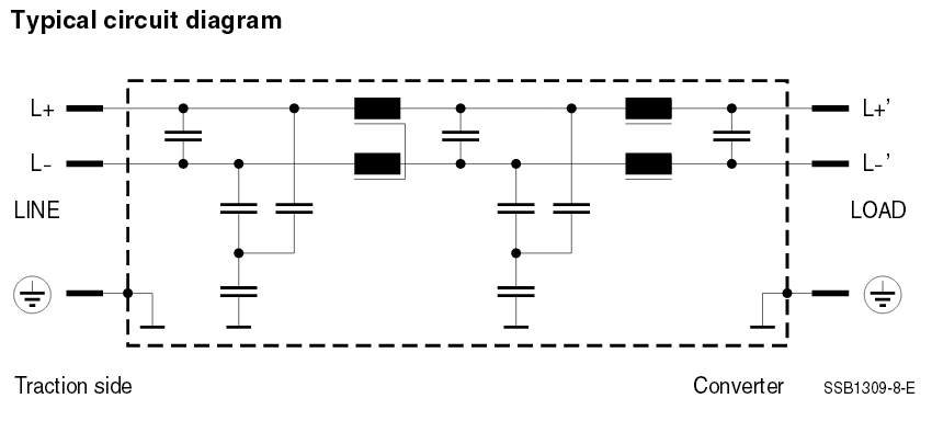

Im Anhang habe ich mal einen Auszug aus dem Datenblatt eines
Enstörfilters von Epcos. Das ist ein Filter für DC. Aber mit zwei
Enstörstufen hintereinander. Ich denke ich werde mich daran halten. Ich
werde aber nur eine Stufe nutzen. Vielleicht ist der Filter auch gar
nicht notwendig, aber ich will lieber die Pads für die Bauteile
einplanen, um später die genauen Filterelemente nach der Messung zu
bestücken. Wenn die Bauelemente dann nicht benötigt werden ists auch
nich so schlimm.
Sind das dann normale Keramikkondensatoren in DC Anwendungen? Wie
bestimme ich in dem Fall die Kapazitäten? Genauso wie für X- und
Y-Kondensatoren? Oder werden da generell nur Erfahrungswerte genommen?

Das gezeigte Bild scheint aus einer speziellen Anwendung? Üblicherweise
müssen die Kondensatoren natürlich die Nennspannung und eventuelle
Überspannungen aushalten, das hängt immer ganz von der Anwendung ab.
Bei den Caps zur Erde, wenn sie denn welche haben, muß man wieder
aufpassen. Das können eventuell wieder Y-Caps sein, oder zumindest 1kV
oder gar 2kV Ausführungen, wenn industrieller Surge berücksichtigt
werden muß.
Ich muß gestehen, daß ich noch nie fertige DC-Filter verbaut habe,
sondern immer nur speziell angepaßte Eigenentwicklungen, nicht zuletzt
aus Kostengründen.
Das ganze soll industriell eingesetzt werden. Die Anwendung ist
Bestandteil meiner Abschlussarbeit und ich tue mich irgendwie ein
bißchen schwer bei der EMV Auslegung der Schaltung. Ich will ebenfalls
keinen fertigen Filter verwenden. Ich will das ganze verstehen und bin
froh wenn mir hier im Forum ein Wenig dabei geholfen wird :-)
Ich habe im Rahmen der Abschlussarbeit nicht die Möglichkeit EMV
Messungen durchzuführen, also will ich von vornherein alle
Filtermöglichkeiten berücksichtigen, um dann später das Gerät zu
optimieren. Ich weiß, dass man wahrscheinlich nicht alles
berücksichtigen kann, aber ich will es wenigstens versuchen. Habe eben
auf dem Gebiet EMV noch keine praktischen Erfahrungen.
>Ich will das ganze verstehen und bin froh wenn mir hier im Forum ein
Dann erzähl einfach mal mehr über deine Schaltung und ihr Umfeld. Welche
Störungen müssen erwartet werden? Welche CE-Tests müssen bestanden
werden?
>Ich weiß, dass man wahrscheinlich nicht alles berücksichtigen kann, aber
>ich will es wenigstens versuchen. Habe eben auf dem Gebiet EMV noch keine
Spätestens wenn es zum CE-Test geht, MUSS alles berücksichtigt werden...
