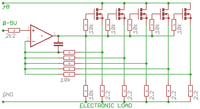

Hallo, könnte mal bitte jemand über den Schaltplan schauen und sagen ob das grundsätzlich so gehen würde? Es will damit eine Solarzelle im MPP betreiben, der Teil der schaltung soll nur die Last darstellen, also der Eingang wird dan Später von einen µC gesteuert. Mir geht es also estmal um den Last-Teil. Ich bin jetzt mal von einer Solarzelle mit imax 10A ausgegegangen. Das es bis zu 250W sein können, wollte ich das nicht einem Mosfets zumuten. Aus dem Grund die Verteilung der Last auf die Widerstände und die Mosfets. Ich habe zwar auch gelesen das die Parrallel schaltung von Mosfets nicht so einfach ist, hatte aber die Hoffnung das durch die 5Ohm Widerstände sich die Leistung gleichmäßig verteilt. mfg Marcus

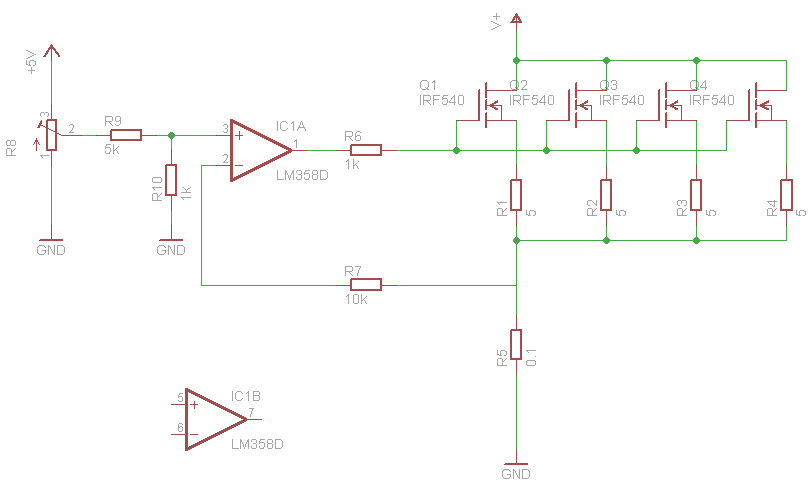

Der Spannungsabfall an einem 5 Ohm Symmetrierwiderstand wäre bei 2,5 Amp U=R*I= 5*2,5= 12,5Volt und die Widerstände würden dabei je gut 300 Watt verheizen. Der 0,1 Ohm Shunt müsste 10 Watt haben was etwas viel ist. Auf die Symmetrierung würde ich deshalb verzichten und mit einem einzelnen Mosfet auf einen guten Kühler draufheizen (Z.Bsp IRF4110)
janvi schrieb: > Der Spannungsabfall an einem 5 Ohm Symmetrierwiderstand wäre bei 2,5 Amp > U=R*I= 5*2,5= 12,5Volt und die Widerstände würden dabei je gut 300 Watt > verheizen. 12,5V * 2,5A sind doch aber 31,25W oder nicht? > Der 0,1 Ohm Shunt müsste 10 Watt haben was etwas viel ist. die 10W muss ich sowieso verheizen, wollte es extra auf viele Bauteile verteilen. > Auf die Symmetrierung würde ich deshalb verzichten und mit einem > einzelnen Mosfet auf einen guten Kühler draufheizen (Z.Bsp IRF4110) Ich glaube nicht das man so ein kleines Bauteil sinnvoll kühlen kann damit es nicht abbrennt. Computer-CPUs dürfen zwar nicht so warm werden aber dort betreibt man schon für 100W einen recht großen aufwand. Und hier soll es ja um 250W gehen. aus dem Grund hatte ich die Aufteilung vorgenommen.
Zum umsetzen der Energie in Wärme ist die Aufteilung auf mehrere Bauteile durchaus Sinnvoll, da die Wärmeverteilung auf größerer Fläche stattfindet. Die Eingänge von IC1B gehören auf Masse.
#3410768
sind natürlich 30 Watt und nicht 300 was aber für einen Widerstand (ohne Kühlkörper) trotzdem zuviel ist. Ein TO Gehäuse lässt sich i.d.R. leichter auf einen Kühler schrauben als ein Widerstand. An einem Verheizen der Leistung führt natürlich nix vorbei. Wenn das nur kurzzeitig zum Test der MPP Regler ist, würde ich dazu einfach einen Eimer Wasser aufheizen und da langt ein einzelner Mosfet wegen der Konvektion bzw. Umwälzung an der Oberfläche gut.
Janvi schrieb: > sind natürlich 30 Watt und nicht 300 was aber für einen Widerstand (ohne > Kühlkörper) trotzdem zuviel ist. schon klar, wollte jeweils 2.Stück davon nehmen: http://www.reichelt.de/10-Watt-axial/10W-METALL-10/3/index.html?&ACTION=3&LA=2&ARTICLE=110710&GROUPID=5272&artnr=10W+METALL+10 > Ein TO Gehäuse lässt sich i.d.R. > leichter auf einen Kühler schrauben als ein Widerstand. An einem > Verheizen der Leistung führt natürlich nix vorbei. > Wenn das nur > kurzzeitig zum Test der MPP Regler ist, würde ich dazu einfach einen > Eimer Wasser aufheizen und da langt ein einzelner Mosfet wegen der > Konvektion bzw. Umwälzung an der Oberfläche gut. nein, das soll den möglichen Ertrag ermitteln, es soll also mehre Wochenlang die maximale Leistung verbraten.

Dir ist bewusst, dass bei 2,5A durch die R die Sourcespannung bei 12.5V liegt?

Marcus Kunze schrieb: > ja, welchen Problem sieht du dabei? Dass du Versorgungsspannung des LM358 nicht angegeben hast. Sollte höher sein, als Us+Ugs+Austeuerbereich des Opamp.
syd schrieb: > Dass du Versorgungsspannung des LM358 nicht angegeben hast. Sollte höher > sein, als Us+Ugs+Austeuerbereich des Opamp. ok, würde es mit an die Solar-Spannung hängen. Also gleich der Spannung "oben" an den Mosfets.

Bei elektronischen Lasten wird die Energie über FETs verheizt, da man diese thermisch gut anbinden kann und den Widerstand einstellen kann. Schaltung im Netz findet man zu Hauff, ich würde also das Rad nicht neu erfinden. Wenn Du nur eine Solarzelle(0,5V) messen willst, dann hast Du ganz andere Probleme, da brauchst Du mindestens eine 2 Quadranten-Last.
#3410918
Marcus Kunze schrieb: > Es ging mir erstmal um die Möglichkeit die Mofets parralel zu schalten, > ob das so überhaupt möglich ist. Wenn die Widerstände groß genug sind, geht das schon. Wie groß die Widerstände genau sein müssen, kann man erst anhand des Mosfet-Datenblattes sagen. Interessant ist dort die Gate Threshold Voltage und deren Veränderung über die Temperatur. Alternativ mal nach FETs in größeren Gehäusen suchen (z.B. SOT-227)
Julian Baugatz schrieb: > Bei elektronischen Lasten wird die Energie über FETs verheizt, da man > diese thermisch gut anbinden kann und den Widerstand einstellen kann. > Schaltung im Netz findet man zu Hauff, ich würde also das Rad nicht neu > erfinden. es geht um ein ganzen Modul wie z.b. http://www.jouleco.de/255wp-schott-solarmodul-perform-mono-255wp-palette- monokristallin.html?gclid=CK2D87Xk7LoCFTLJtAodxR8A-A Und 250W über einen Fet zu verheizen, halte ich nicht für sinnvoll. Es geht hierbei nicht um ein paar € zu sparen. Da ist es mir viel lieber die Leistung auf Widerstände und Fets zu verteilen. Das Bekommt man viel leichter gekühlt. > Wenn Du nur eine Solarzelle(0,5V) messen willst, dann hast Du ganz > andere Probleme, da brauchst Du mindestens eine 2 Quadranten-Last. will ich aber nicht
Marcus Kunze schrieb: > Und 250W über einen Fet zu verheizen, halte ich nicht für sinnvoll. Es > geht hierbei nicht um ein paar € zu sparen. Da ist es mir viel lieber > die Leistung auf Widerstände und Fets zu verteilen. Das Bekommt man viel > leichter gekühlt. Wie soll denn das gehen? Du hast eine Reihenschaltung von einem Heizwiderstand und vom RDS vom Mosfet, durch beide fließt der gleiche Strom. Wenn die Leistung am Widerstand abfallen soll, dann muß der Mosfet_RDS klein sein, d.h. der Mosfet ist durchgeschaltet. Dann kannst Du aber den Laststrom nicht mehr regeln! Marcus Kunze schrieb: >> Wenn Du nur eine Solarzelle(0,5V) messen willst, dann hast Du ganz >> andere Probleme, da brauchst Du mindestens eine 2 Quadranten-Last. > will ich aber nicht Dann schreib doch bitte Solarmodul und nicht Solarzelle, den Unterschied solltes Du schon kennen.
Julian Baugatz schrieb: > Wie soll denn das gehen? so wie oben gezeichnet. > Du hast eine Reihenschaltung von einem Heizwiderstand und vom RDS vom > Mosfet, durch beide fließt der gleiche Strom. > Wenn die Leistung am Widerstand abfallen soll, dann muß der Mosfet_RDS > klein sein, d.h. der Mosfet ist durchgeschaltet. Dann kannst Du aber den > Laststrom nicht mehr regeln! die Widerstände sollen ein Teil von der Leistung verheizen nicht alles. Damit kann ich zwar nicht die Leistung nicht mehr beliebig ändert, aber damit kann ich leben. (es ist damit nicht mehr möglich den Kurzschlussstrom zu messen, aber den brauche ich nicht) Wenn 10A fliesen, dann setzen die Widerstände etwas 120W um und die Fets 130W. (wenn das modul wirklich 250W liefert) Diese Aufteilung finde ich recht gut.

Laut meinem Verstàndnis verheizt der Widerstand 98% und der Fet 2% in diesem Beispiel, also 5W. Bei nur einem Feet wuerde dieser 7% verheizen, also 17.5W. Zwei Mosfets sollten reichen, auch ein einziger wuerde hier reichen. Und ich hatte hier mit 0.1 Ohm gerechnet, der im Bild gezeigte Mosfet hat 0.077 Ohm. Das Teilungsverhàltniss ist derzeit bei 13.7:1, also maximale Spannung bei 5V ist 68.5 bzw bei 1.2V 16.44 . Beides ist relativ unguenstig, das wuerde ich noch optimieren wollen.
chris schrieb: > Laut meinem Verstàndnis verheizt der Widerstand 98% und der Fet 2% in > diesem > Beispiel, also 5W. Bei nur einem Feet wuerde dieser 7% verheizen, also > 17.5W. > Zwei Mosfets sollten reichen, auch ein einziger wuerde hier reichen. > Und ich hatte hier mit 0.1 Ohm gerechnet, der im Bild gezeigte Mosfet > hat > 0.077 Ohm. Das Teilungsverhàltniss ist derzeit bei 13.7:1, also maximale > Spannung bei 5V ist 68.5 bzw bei 1.2V 16.44 . Beides ist relativ > unguenstig, > das wuerde ich noch optimieren wollen. ich glaube du hast das Prinzip nicht verstanden. Wenn der Widerstand 98% verheizen würden, dann könnte man das ganze system überhaupt nicht sinnvoll regeln. Auch der RdsOn vom Fet spielt überhaupt keine Rolle, denn dort wird er überhaupt nicht betrieben.

Marcus Kunze schrieb: > könnte mal bitte jemand über den Schaltplan schauen Warum fehlt bei dir der Kondensator zwischen Ausgang des OpAmps und - Eingang, der sonst in JEDEM Stromsenkenschaltplan due Stabilität der Regelung wuederherstellt? Grosse Source-Widerstände sind nötig, 250W bei 10A macht 25V das sind 2.5A pro MOSFET und 15V am Stromverteilungswiderstand recht viel, der LM358 muss dann auch bis 25V liefern können, also mit über 27V versorgt werden. 2 Ohm täten es auch.
