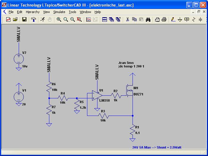

Hallo!
Ich möchte mir einen einfache elektronisch Last aufbauen und hab hier
den im Anhang befindlichen Schaltplan gefunden. Es ist der Lastteil
einer Schaltung von ELV.
Jetzt hab ich das ganze in LTSpice aufgebaut und würde auch gerne
verstehen wie genau das funktioniert (Das es funktioniert hab ich ja
zumindest in der Simulation gesehen).
Soweit hab ich es verstanden: Die Widerstände R4-R7 bilden ein
"Spannungsnetzwerk" das am Positiven eingang die 1/10 des durch den
Mosfet fließenden Stroms bilden. D.h. wenn am Positiven eingang den Op
90mV anliegen dann fließen am BUZ 900ma. Aber wie genau beeinflussen R2
und R3 den negativen Eingang des Op? Es wird ja sowohl die Temperatur
kompensiert wie auch die Spannung genau so eingestellt das 900 ma
fließen? Und dabei scheint es ziemlich egal welcher Power Mosfet benutzt
wird. Es fließen immer 900ma unabhängig der Kennlinien des Mosfet...
Vielleicht kann mir das mal jemand verständlich erklären?!

#956484
R2 ist die typ. Gatekapazität um Schwingneigung zu verhindern/verminden
R3 führt die über dem Shunt abfallende Spannung an den OPV, welcher dann
diese mit dem Vorgabewert vergleicht und den Ausgang dementsprechend
regelt.
Über 'm Shunt fallen 0,1 V je Ampere ab.
daraus ergibt sich: I = U+ * 0,1
1 V am pos. Eingang des OPVs entspricht somit 10A über den Shunt und
auch den Mosfet.
Moderator (Firma: Titel) Persönliche Seite #956509
Nun, das ist eine Konstantstromsenke,
der Zwillingsbruder der Konstantromquelle.
Funktionsweise:
Der OPAmp regelt den Strom über den MOSFET so, dass an beiden
Eingangspins dieselbe Spannung anliegt (Differenz=0). Am +Eingang liegen
90mV (über Spannungsteilerkette R4..7) an, der OPAmp versucht also 90mV
über R1 zu erzeugen. Dazu sind 900mA nötig.
Die Widerstände R2 und R3 kannst du bei den Funktionsbetrachtungen
vorerst aussenvorlassen. R3 sollte sowieso im Bereich um 1k..1k2 liegen
(zur korrekten Kompensation evtl. Eingangsströme), dient hier aber wohl
eher dem Schutz des OPAmp.
Zur Änderung des Stroms muss entweder R1 geändert werden (umständlich)
oder die Spannung am +Eingang des OPAmps via Spannungsteiler R4..7
(einfacher).
Gast #3412029
DIE Schwingneigung ist eher akademisch, was fehlt ist die
Schleifenkompensation per Kondensator vom OpAmp Ausgang zun
invertierenden Eingang. Dafür ist ja extra schon R3 vorhanden.
