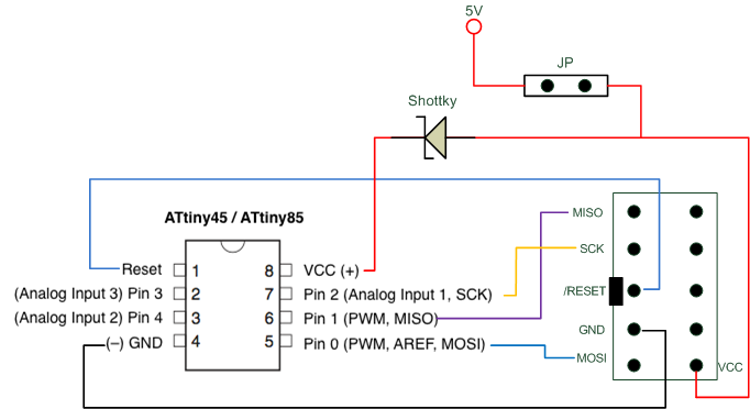

Arti schrieb:
> Ich habe eine Frage bezüglich zu der Verbindung zw. dem uC und dem
> USBASP. Ist es so wie gezeichnet richtig angeschlossen?
Jein. Was sollen die Schottky und der Jumper?
> Kann der USBASP den uC versorgen oder ist der Jumper überflüssig?
Kommt auf die konkrete Hardware an. Die Minimalvariante des usbasp
verwendet die Betriebsspannung des Targets nicht, um irgendwelche
Pegelwandler zu parametrisieren. Statt dessen sind GND, MISO, MOSI, SCK
und Reset des Targets direkt mit den entsprechenden Pins des µC auf dem
usbasp verbunden. In der Vcc Leitung hat der usbasp bereits einen
Jumper. Ist dieser gesteckt, versorgt der usbasp das Target. Ist er
nicht gesteckt, ist dem usbasp die Targetspannung egal.
Langer Rede kurzer Sinn: wenn du das Target aus dem usbasp versorgen
können willst, schließe den Vcc Pin des ISP-Steckers direkt an Vcc des
Targets an. Wenn nicht, laß ihn ganz frei.
Eine Besonderheit ergibt sich, wenn targetseitig noch weitere
Verbraucher an Vcc hängen, die mehr Strom brauchen würden als der usbasp
liefern kann. Wenn man dann zum Programmieren trotzdem den Target-µC
über den usbasp versorgen will, kann man entweder einen Jumper zwischen
µC-Vcc und Rest-Vcc vorsehen (der dann zum Programmieren gezogen wird).
Oder eine Schottky an Stelle dieses Jumpers in Richtung zum µC.
Beispiel für letzteres:
Beitrag "noch ein AVR Moodlight - Schaltplan"

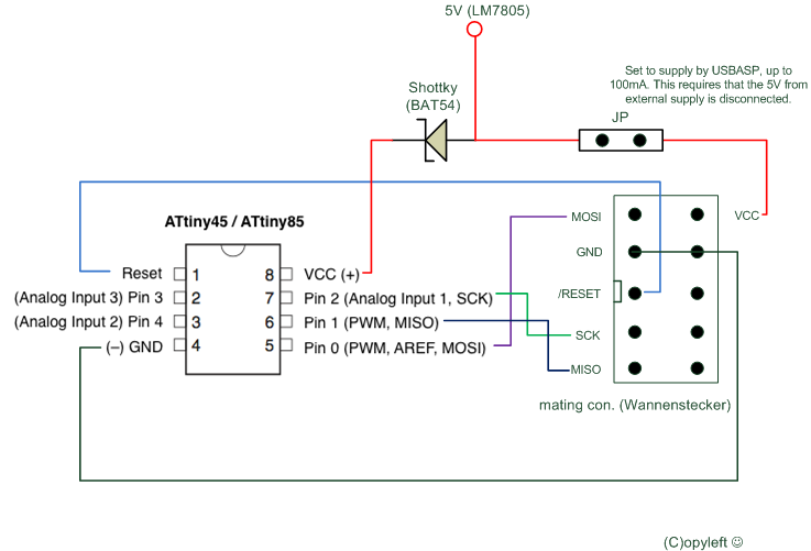

Shottky habe ich als Verpolschutz für externe Versorgung drin. Du hast
natürlich Recht, der Jumper sollte auf die VCC-Leitung vom USBASP, weil
ich evtl. mehr als 100mA brauche. Auf meinem USBASP ist leider nur ein
Lötjumper für die 5V/3.3V Auswahl. Trotzdem vielen Dank für den Hinweis.
Ich habe das Bild wenig upgedatet, was die USBASP Verbindung aus der
Sicht der Platine darstellt.

Die Pinbelegung habe ich jedoch überprüft und es sscheint alles zu
stimmen.
VCC,GND,MOSI,MISO,SCK,/RESET sind am uC angeschlossen. An den Pins
,MOSI,MISO,SCK,/RESET ist nichts ausßer USBASP dran. Kann es sein, dass
man MOSI vom USBASP mit MISO des uCs verbinden muss und nicht wie in
meinem Bild dargestellt?

Arti schrieb:
> Kann es sein, dass
Nein, schon richtig, MOSI gehört an MOSI, MISO an MISO.
