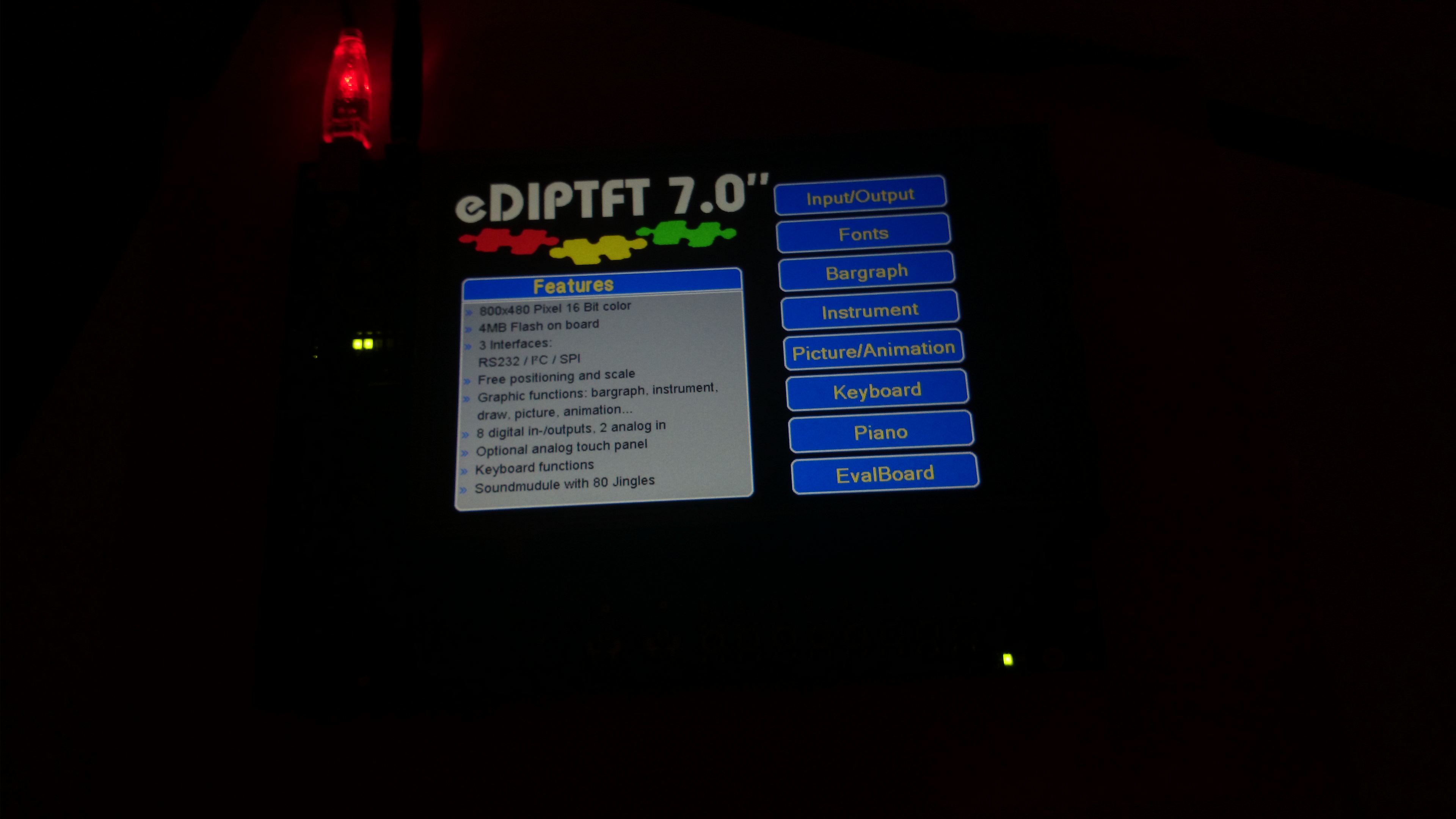

Als Display kommt wie zuvor ein EDIP TFT 7Zoll Touch Farbdisplay zum
einsatz. Das Display kann über RS232, RS485 und I2C angesteuert werden.

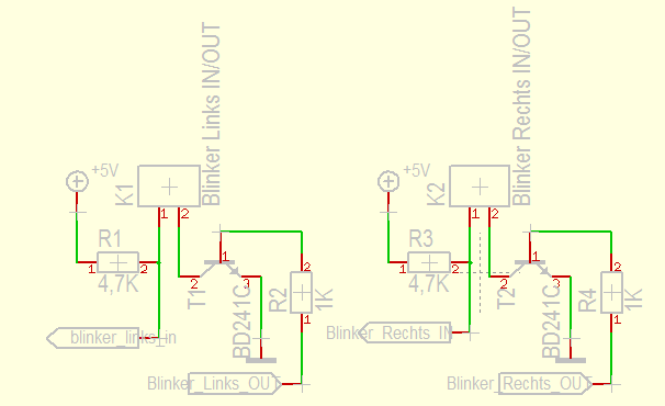

Die ganzen GND Ausgänge werden mit einem BD241C geschaltet.

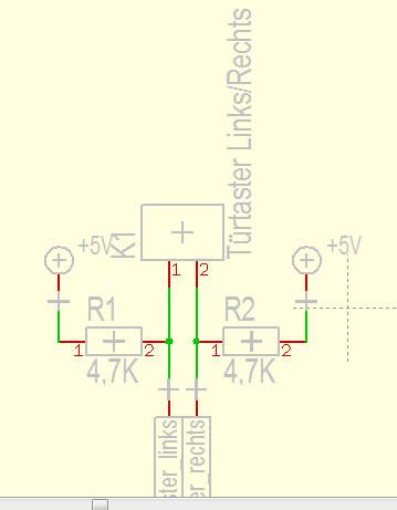

Bei den 12V Eingängen brauchte ich mal ein paar Infos. Ich habe das
bisher so gelöst das ich einen NPN Transistor vorgeschaltet habe. Die
12V dann die Transistor geschaltet haben und dieser widerrum GND an den
µC weitergegeben hat. Spricht da was gegen? Gibt es vielleicht eine
"elegantere Lösung"?

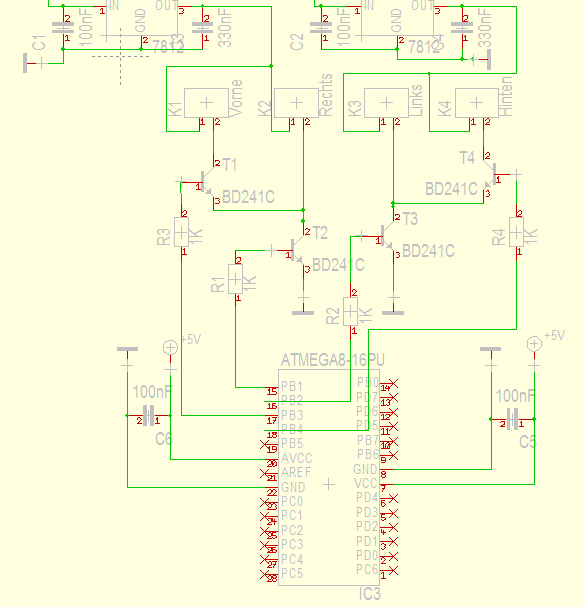

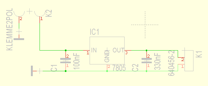

Dann bräuchte ich mal ein paar Infos zur Spannung der Schaltung, also
wie ich die PINs am besten sicher. Also mein "altes" Projekt läuft zwar
aber sobald der Motor läuft ist schluß, bzw. OHNE Lichtmaschiene klappt
es auch perfekt. Also muss ich was gegen die Störeinflüße tuen.
Zum Einsatz soll ein ATMega128A kommen. Temperatursensoren sollen
DS18S20 werden.
Die Licht PWM Kanäle "hängen" ab und an mal. Sollte ich hier besser
einen PWM Controller vorschalten der dann das PWM an die LEDs schaltet?
So gut wie alles wird über GND geschaltet.
Ich denke im Auto sind +12V Ausgänge üblich... BTS432 oder so was...
> Bei den 12V Eingängen brauchte ich mal ein paar Infos. [...]
Viel zu löten.
> Gibt es vielleicht eine "elegantere Lösung"?
Rv + Z-Diode + C
Da spielt der Aufbau eine entscheidende Rolle. Bild vom Aufbau?
> DS18S20 werden.
Mehrere? Wie angeschlossen?
Wieso? Also wieso hängen die und warum einen PWM Controller?
Du versuchst deine EMV Probleme mit Silizium zu Bekämpfen.
Das tut nicht.
Warum? Warum machst du die Antennen länger als nötig?
Ne, also auch so, die Türschalter, Licht, Blinker etc. wird alles mit
Masse und nicht mit VCC geschaltet also behalte ich das so bei.
> Viel zu löten.
> Rv + Z-Diode + C
hhmm... was genau?

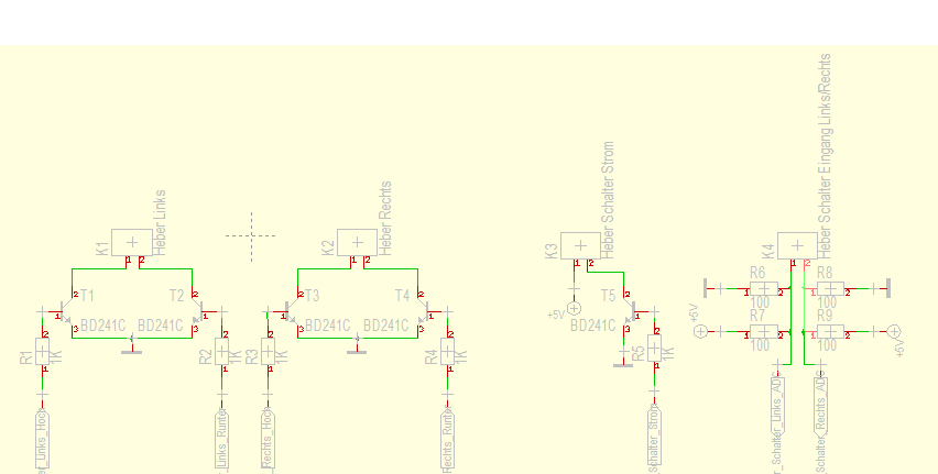

Kommen gleich schonmal paar kleine Schaltpläne, zumindestens Schonmal
von der Versorgung und von den Fensterhebern/Schaltern
> Das tut nicht.
Naja, also die PWM läuft, dann macht man noch Fenster Hoch/Runter und
dann "hackt" das kurz, also die läuft durch aber sie hackt halt
kurzzeitig. Macht man nichts, also soll der nichts anderen dann machen
dann läuft die PWM auch flüssig durch.
?? Also wie gesagt egal wo ich was messe wird mit GND geschaltet.

von Tobias N. (silberkristall)
Hier jetzt mal wie ich die Spannung erzeuge (5V) und wie ich die
Fensterheber beschalte. Also eine H-Brücke besteht bereits an den
Hebern. Es muss also jeweils nur GND geschaltet werden, entweder hoch
oder runter.
Die Schalter geben entweder "nichts", 0V oder 5V aus. Daher habe ich an
den "eingängen" je 2 100 Ohm widerstände auf VCC und GND, so halte ich
die Spannung zwischen 2 und 3 V und werte dann mittels ADC 0 oder 5V aus
was dann den zusant "hoch" oder "runter" ergibt.

von Otto (Gast)
Ein 7805 ist weder automotive geeignet noch low drop.
Dad geht wieder genauso in die Hose, wie damals.

Und spannung.png ist nicht dein Ernst oder?
fensterheber.png auch nicht oder?
 - Freilaufdioden?
 - 100 Ohm?
 - 5V nach draußen in die Böse Welt?!?
 - Direkt auf den ADC?

Wenn du nach 400 Beiträgen einen 7805 einfach so an das "power supply
from hell" klemmst, ist dir nicht zu helfen.
>  - Freilaufdioden?
>  - 100 Ohm?
So hier dann mal das Display.
von Stephan (Gast)
wo sehe ich die Rückleitungen von den Fensterhebern ?
Thema Einklemmschutz /Überlast ?
Gar nicht !
Da würde ich mir 3 Mal überlegen den Kopf aus dem Fenster zu stecken.
Der einklemmschutz ist eine "durchrutsch" funktion im hebermotor und
gestänge. Ich schalte nur das jeweilige relai für hoch oder runter. Die
sicherung selbst ist am hebermotor.
von Stephan H. (stephan-)
Dann bleibt ja nur zu hoffen, das Du keine Kinder hast welche den Kopf
aus dem Fenster stecken, während Du alle Fenster schließt und dabei
hoffst das es die Mechanik schon richten wird. Nicht umsonst ist in den
Autos die so was in Serie haben ein Drucksensor oben gegen den die
Scheibe drückt UND eine Motorstromkontrolle verbaut. Aber die Entwickler
hatten eh nur Langeweile.
Bei meinem Umbau eines handgetriebenen ESSD auf ein elektrisches ESSD
habe ich das über den Motorstrom geregelt. Shunt Widerstände und ein
Komparator reichen dafür schon aus. Sofern die Versorgungsspannung
sauber ist. Aber davon bist Du ja noch etwas entfernt. Bei mir durfte
nicht nur der Motor laufen sonder auch die Lichtmaschine und andere
Verbraucher.
Also beschäftige Dich mit der Stromversorgung im KFZ. Danach kannst Du
Höhenflüge machen, wenn Du willst.
Die "Durchrutschfunktion" heißt warscheinlich Überlastkupplung und
arbeitet mechanisch. Was wenn die Mechanik schwergängig wird, weil sie
verdreckt ist oder der Schmierstoff verharzt ist ???? Was dann ?
Hier erstmal weitere Pläne vom Dachhimmel, den Türtastern und den
Blinkern (Anschluß am Lenkstockschalter VORM Relai)
Also die Fensterheber waren so von Werk aus verbaut. Die Motoren und
Gestänge in der Tür. Dann geht es von da zum Sicherungskasten, dort sind
4 Relais verbaut. Auf alles 4 Leitungen, jeweils 2 zu jedem Motor liegt
Masse an. Wenn man nun ein Relai schaltet liegt dann an Motor 1 auf
einer Leitung Masse auf der anderen VCC, schlatet man anders herum dann
sind die Phasen vertauscht. Schaltet man beide gleichzeitig liegt auf
beiden VCC an. Auf den Relais liegt Dauerplus (an der Spule) und diese
werden mit Masse dann geschaltet. Von dort geht es dann weiter zu den
Fensterheberschaltern (Kippschalter). Dort liegt auch dauerhaft VCC an
(für die Beleuchtung), die Masse leitung geht dann wieder zum
Sicherungskasten und dort in ein Relai, das Relai schaltet dann Masse
auf die Schalter wenn man die Zündung anmacht. Betreibt man die
Fensterheber und drückt dann auf das Fenster und beobachtet den Motor
dabei "rutscht" dieser einfach durch. Lässt man die Scheibe dann los
fährt sie weiter hoch. Das war so von vorne herein Serie. Also weiss ich
nicht warum man da nun "mekkern" muss. Ich denke der Hersteller weiss
schon was er da gemacht hat.
Zum Ausfall, nunja, was fällt aus?
Also solange nur Zündung an ist funktioniert alles. Ist der Motor an
"spinnt" einfach alles. Die Fenster "zucken", die Dachhimmelbeleuchtung
spielt "verrückt" und das Display zeigt nur lienien, irgendwelche
Zeichen etc. Klemmt man die Lichtmaschine ab und Startet den Motor dann
(geht ja dann nur solange bis die Batterie leer ist) funktioniert alles
jedoch ohne Probleme. Also dann läuft alles genau so wie es soll. Es
muss also irgendwas mit der Lichtmaschine zu tuen haben.
von Floh (Gast)
Bei einem typischen Steuergerät aus dem KFZ-Bereich tragen nur ca 20-30%
der elektronischen Bauteile zur "normalen" Funktion bei. Der Rest der
Bauteile kümmert sich um den Schutz der Schaltung, die Diagnose von
Fehlern an Ein- und Ausgängen und um die Einhaltung von EMV-Grenzen.
Mal ein paar Tipps:
1. An alle nach außen geführte Stecker pro Pin eine TVS-Diode nach
Masse. Die garantiert dir meist schon ESD-Tauglichkeit.
2. Alle Ein- Ausgänge sollten kurzschlussfest sein. Bei Eingängen kann
man einen Innenwiderstand im 10kOhm-Bereich meist gut verkraften. Bei
Ausgängen empfehlen sich der Einfachheit halber FETs mit Überlastschutz
(SMARTFETs, PROFETs ...).
3. Eingänge benötigen zusätzlich Tiefpassfilter, um hochfrequente
Störungen ignorieren zu können.
4. Nur robuste Bussysteme nach außen führen, One-Wire hat im Kabelbaum
nix zu suchen. Als Temperatursensoren eingen sich besser verschraubbare
PTC/NTC. Hat auch den Vorteil, dass nicht alles ausfällt, wenn nur eine
Leitung beschädigt wird.
5. Die Versorgung der Schaltung einfach wie in der dse.faq weiter oben
beschreiben umsetzen. Wobei zu erwähnen wäre, dass diese Schaltung schon
minimalistisch ist :-)
6. Fehlerdiagnose und Selbsttests sind immer was feines. Elegant geht
das z.B. bei Stromregelungen. Wenn der Schalter an ist, muss auch ein
Strom in gewissen Grenzen fließen. So lassen sich Kabelbruch und
Kurzschlüsse detektieren und z.B. am Display ausgeben.
Also ich nehme die Spannung für die Versorgung direkt von der Batterie.
Von dort dann halt wie oben gezeigt, 100nF => 7805 => 330nF => 5V =>
Schaltung und dann halt je einen 100nF an den Versorgungspins des ICs.
Also Masse und VCC kommt direkt von der Batterie.

von Max G. (l0wside) Benutzerseite
> oder runter.
Wie andere schon geschrieben haben: deine Schaltungen sind eher für ein
Weihnachtsblinklicht als für eine Automotive-Anwendung.
Empfehlungen sind durchaus möglich, aber ich nehme an, dass du bei
SMD-Bauteilen bereits die Waffen streckst. Dann wird es schwierig.
Ansonsten schaue dich mal bei den üblichen Verdächtigen um: ST,
Freescale, Infineon - dort gibt´s Spannungsversorgungen,
Mehrfachendstufen, H-Brücken, usw. pp.

von Otto (Gast)
> Batterie.
Hier fehlt zumindest eine Diode gegen Verpolung und negative Pulse.
Und auch ganz wichtig: ein ELKO - die Kapazität hängt vom Strom unf der
benötigtem Pufferzeit ab.
so, bisschen viel Stress gehabt, aber nun geht es weiter :)
Ja, also das mit der Verpolung verstehe ich nicht so ganz, wozu? Ich
meine ich schließe das an und ich weiß ja wo VCC und wo GND dran kommt
also vondaher sollte sich das mit der Verpolung erübrigen, oder?
von Patrick (Gast)
Nein.
Nochmals: http://www.dse-faq.elektronik-kompendium.de/dse-faq.htm#F.23
Dort sind u. a. diverse Testpulse beschrieben, die das Verhalten des
Bordnetzes unter allen Betriebsbedingungen simulieren. Das muss Deine
Elektronik abkönnen.
Überraschung: Es gibt negative Spannungswerte (und auch Spannungen weit
über "den 12V" hinaus) in den Testimpulsen. Preisfrage: Warum gibt es
die wohl?
a) Die doofen Normenschreiber wollen die Automobilhersteller mit
vollkommen überzogenen Forderungen ärgern
b) Im Bordnetz tauchen durch unterschiedliche Betriebsbedingungen (Load
Dump, große Verbraucher, Induktivitäten etc.) tatsächlich solche Werte
auf
die Dinger heißen übrigens Relai_s (mit S), egal ob eines oder mehrere
von Micha H. (mlh) Benutzerseite
> auf
c) weder noch. Die vielzitierte dse-FAQ bezieht sich auf kommerzielle
Automotive-Entwickler. Als ehemaliger solcher hatte ich mich ja bereits
vor Jahren darangesetzt, eine Erläuterung sowie praxisbezogene
Schutzmaßnahmen für Hobbyelektronik im KFZ zu schreiben, habe es aber
dann aufgegeben, weil in der Diskussion mit (besserwissenden?)
Hobbyisten kein Konsens erzielbar ist.
Freilich kann man keinen 7805 nackt ins Bordnetz setzen und "Friede,
Freude, Eierkuchen" erwarten. Das andere, ebenso überzogene Extrem sind
aber die Forderungen aus der besagten FAQ.
"Man" weiß es besser, wie auch in diesem Thread wieder einmal deutlich
wird.
Ich lehne mich zurück und freue mich über meine Schaltungen, welche seit
vielen Jahren in meinen KFZ funktionieren. Ganz ohne TVS und sonstigen
Voodoo. Es ist immer wieder erstaunlich und amüsant, was dem
KFZ-Bordnetz für Hölleneigenschaften angedichtet werden. Ganz nebenbei,
wenn das denn wirklich so wäre, würde jede China-Elektronik, wie sie zu
Tausenden verkauft und eingesetzt wird, beim ersten Start abrauchen.
von silberkristall (Gast)
Also bei mir läuft derzeit ein 7805 seit knapp einem Jahr ohne Probleme.
Er hängt direkt am Bordnetz und einfach nur ein 100nF vor und ein 10nF
nach dem 7805 und bislang zumindestens was die Versorgung angeht kein
Problem.
Legiglich der Mega8 macht hin und wieder an einem Pin probleme an dem
ich mit GND schalte. Ansonsten bislang keine schwierigkeiten.
Nun ja, das andere Extrem. Da kannst Du auf's Ende warten. Eine
Chinaschaltung ähnlicher "Qualität" hat bei mir unerwarteterweise
tatsächlich knapp 3 Jahre überlebt.
Kein Kommentar...
von OldMen (Gast)
Lese bitte das beigefügte Dokument. Und Du wirst verstehen, was im
Bordnetz eines Autos los ist.
Wenn man den 7805 seriell um eine 1N4007 und einen 10R-Widerstand
erweitert, sieht die Sache schon deutlich besser aus.

T3 sind an der Hardware PWM des ATMega8. Nun soll bei bedarf auch T1 und
T4 über die selbe PWM laufen. ALso T1 und T4 sollen als "relai"
fungieren. Würde das so gehen? Also T1 und T4 werden "durchgeschaltet"
und wenn diese geschaltet sind sollen die das PWM Signal von T2 und T3
"durchschleifen".
Danke schonmal für antworten.
