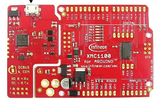

Ich hab ein XMC1100 Entwicklungskid von Infinion (muss leider das
verwenden da der Prof das so will)
Ich möchte das LCD162C CB CB erstmal im 8Bit modus betreiben da aktuell
noch soviele Pins frei sind.. später wenns mal läuft könnte evtl auch
auf 4Bit umgestellt werden.
Ich habs folgender maßen angeschlossen und die pins so inital.
P0_9_set_mode(OUTPUT_PP_GP);  //Display Enable  PP = Push PULL mode
P0_12_set_mode(OUTPUT_PP_GP);  //Display Datamode
P1_2_set_mode(OUTPUT_PP_GP);  //Display Data0 set
P1_3_set_mode(OUTPUT_PP_GP);  //Display Data1 set
P1_4_set_mode(OUTPUT_PP_GP);  //Display Data2 set
P0_0_set_mode(OUTPUT_PP_GP);  //Display Data3 set
P0_1_set_mode(OUTPUT_PP_GP);  //Display Data4 set
P0_2_set_mode(OUTPUT_PP_GP);  //Display Data5 set
P0_3_set_mode(OUTPUT_PP_GP);  //Display Data6 set
P0_4_set_mode(OUTPUT_PP_GP);  //Display Data7 set
den RW pin habe ich auf GND gelegt (vorerst)
dann erstmal alle Pins auf Low gezogen und danach die Init sequenz
abgefahren wie im datasheet beschrieben.
Leider passiert nichts :(
Es sind nur die 16 Schwarzen kästchen in der 1sten reihe zu sehen wie
beim anschalten.
Ich hab aber erlich gesagt keinen plan an was es liegt.
Am timing? Kein plan ich steppe sogar durch und das müsst ja wohl zeit
genung sein für das Display.
Ich bin auch schon jede mögliche Init durchgelaufen die ich gefundne
habe
(3mal softreset, 1mal softreset usw.)
im Anhang hab ich mal mein C file evtl hat ja wer ne idee was schief
läuft.

Genau das is das Problem ich hab eben leider kein kompletten Port über,
das liegt an der bescheuerten Aufteilung des Boards wie man aus dem Bild
entnehmen kann.
> entnehmen kann.
Mag sein.
Du hast aber zb
P0_0 bis P0_4 alle frei. Und was machst du? Du legst sie auf die LCD
Bits 3 bis 7, anstatt korrespondierend auf 0 bis 4
