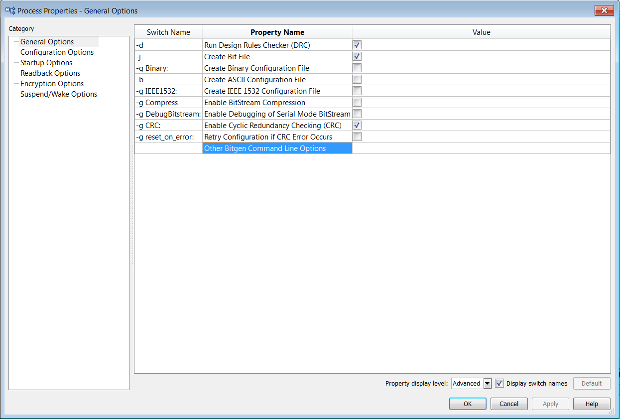

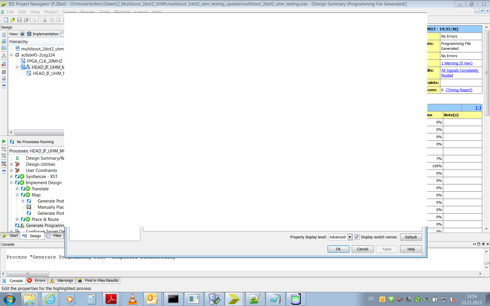

Gast #3412733
vielen Dank für deine Antwort, das hat mir schon sehr weitergeholfen.
Das golden image habe ich erzeugt, jedoch lässt sich in "other bitgen
command line options" nichts einstellen, siehe Anhang.
Oder in ich ggf. im falschen Menü?
Danke für die Hilfe.

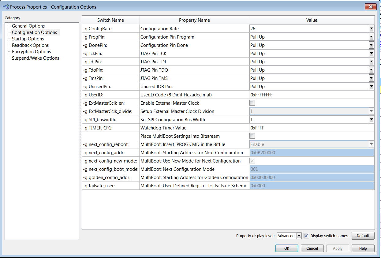

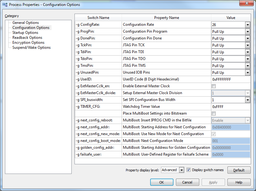

Gast #3412759
noch ein Nachtrag,
passt die Adresse für das golden image 0x00000000 unter
-g golden_config_addr: MultiBoot: Starting Address for Golden
Configuration, kann ich die nicht auch beliebig wählen?
Danke.
#3413145
Rechts neben dem Feld, also unter den Checkboxen geht das bei mir.
Die Startadresse für das Golden Image kannst frei wählen, ebenso die für
das Update Image. Wenn das Golden an die 0 kommen soll, addiert BitGen
sogar automatisch die 0x44 Byte sfür das Header Image drauf.

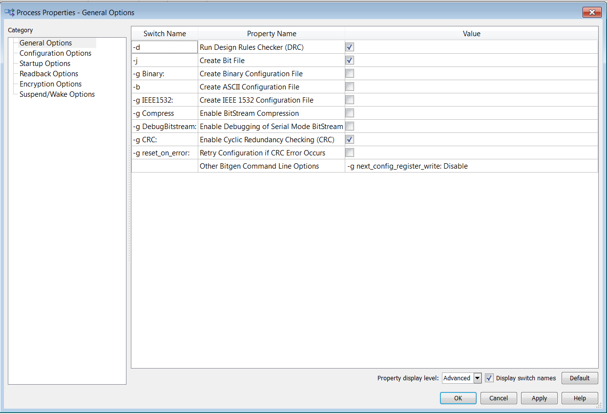

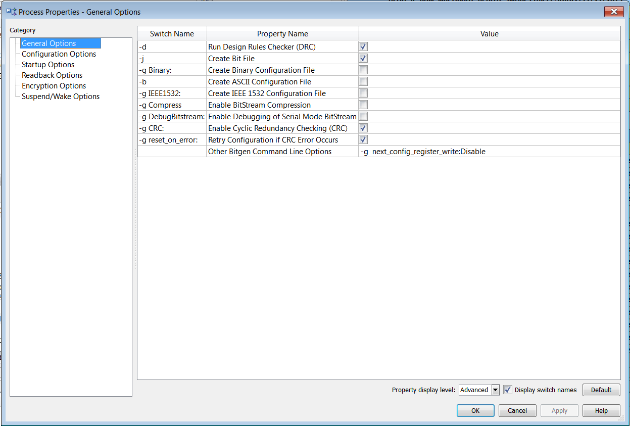

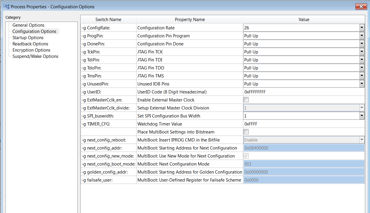

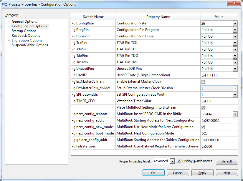

Gast #3413604
vielen Dank für dein super Teaching. Das golden image habe ich erstellt,
jetzt wollte ich das update_image erstellen, jedoch lässt sich die bit
file mit der Einstellung "-g next_config_register_write:Disable" s.
Anhang nur mit einem Warning Sign vor "Generate Programming File"
erstellen.
Ich denke die option "-g next_config_register_write" müsste doch an
einer festen Stelle stehen wo ich das Disable einstellen kann, aber ich
wüsste nicht wo ich es sonst eintragen kann.
Könntest du mir auch noch kurz bei der Prom file Erstellung helfen. Wie
bekomme ich die bit files zusammen. Mache ich das über den PROM File
formater?
Vielen vielen Dank

#3413711
Also bei mir steht das an der Stelle, das klappt dann auch. MCS ist
übrigens Intel Hex. Wenn du andere Formate wie bin brauchst, musst du
PromGen in der Kommandozeile nutzen. dann kannst du mit -p das Format
auswählen. Gerade für solche Sachen wie die MultiBoot Images nutzt man
besser die Command Line, da kann man eien Batch Datei machen, die die
beiden Bit-Files erzeugt und dann zu einem Flash File zusammen fügt. Das
sieht dann etwa so aus:
promgen -w -p mcs -u 0 golden.bit -u 400000 update.bit -spi -s 65536 -o FlashFile.mcs
Ansonsten halt über Impact, MultiBoot, dann 2 Revisions einstellen und
dann beide Files hinzufügen, beim 2. halt die richtige Adresse eingeben.
Achja, die Warnung ist richtig so, denn genau das willst du ja
erreichen. Denn beim Update Image darf natürlich keine Startadresse für
das nächste Image drin stehen und auch kein IPROG Kommando.
Gast #3413761
Super, hat alles soweit geklappt , danke nochmals :-)
So, nun wollte ich zu meinem bestehenden xilinx.ipf Project noch die
erstellte mcs prom File hinzufügen, jedoch wird in dem Menü nicht mein
verwendetes SPI Flash M25P16 angezeigt...?

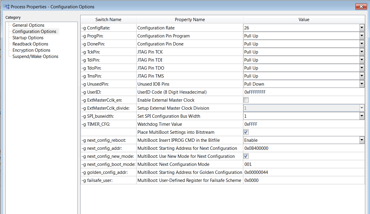

Gast #3418188
ich habe heute alles nochmals durchprobiert, jedoch funktioniert das
ganze noch nicht. Die Bitfiles sind alle funktionsfähig, d.h. der FPGA
lässt sich mit den bit files konfigurieren.
Auch lässt ich eine promfile durch den Kommandozeilenbefehl promgen -w
-p mcs -u 0 golden.bit -u 400000 update.bit -spi -s 65536 -o Flash.mcs
generieren. Habe meine ISE Einstellungen geposted, ggf. hier etwas nicht
richtig. Jedoch wird der FPGA nicht aus dem Flash konfiguriert.
Vielen Dank.
#3418315
Also das müsste klappen, so hab ichs doch auch. Bootet der überhaupt aus
dem Flash? Hast du mal SingleBoot probiert? UNd ist der Flash denn
64MBit groß? Das war ja als Beispiel nur bei mir...
Achso, gib mal als Startadresse für das Golden Image die 0 ein, das
korrigiert der selber...

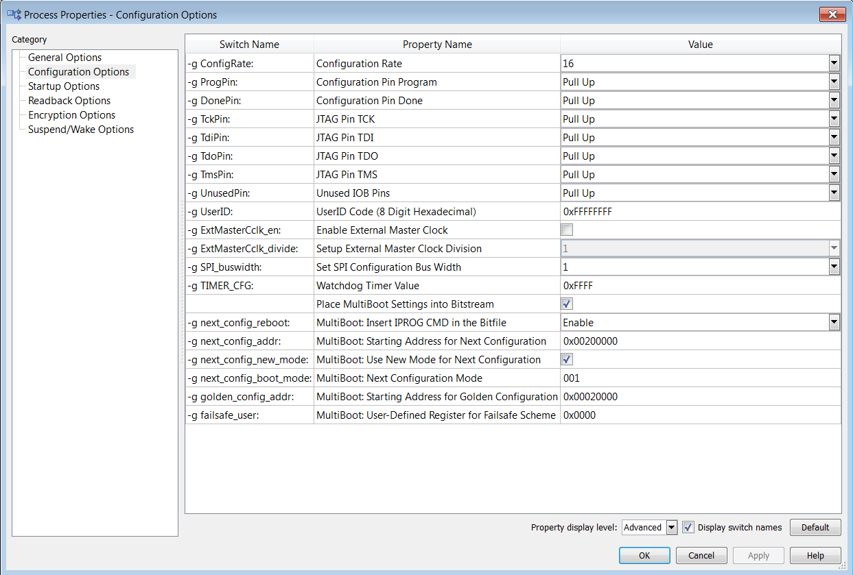

Gast #3422516
bin jetzt mal mit der config_rate auf 16 MB runter.
Anbei nochmals meine Einstellungen, ggf. hab ich da was falsch
eingestellt.
Ach ja, auf dem Board ist ein Spansion Flash S25FL032P verbaut. Die
Status-Register kann ich mit Impact nicht auslesen da wir die mcs files

Gast #3422527
Nachtrag: im golden_configuration_options habe ich folgendes falsch
eingetragen:
golden configuration options: MultiBoot: Starting Address for Next
Configuration 0x0B200000.
Hab ich ausgebessert.
#3422580
Die Status-Register des Spartan meine ich, nicht die des Flash. Hast du
denn gar keine JTAG Verbindung zum Spartan? Und auf den Screenshots
fehlt das SPI Lese Kommando im Update Image, da muss in die Bits 31:24
der nex-confi-addr der Lesebefehl rein, 0x03 oder 0x0B, je nach Flash.
Und wieso steht jetzt für da im Update die Startadresse 0x200000 für das
Golden Image? Das muss doch 0 oder 0x44 sein. Hier nochmal die Inhalte
meiner *.ut Files, wir arbeiten hauptsächlich mit den command line
tools.
Edit: Achso, hatte schon eher angefangen zu tippen...

Gast #3745384
@christian m.:
Ich weiß ja nicht, ob sich Dein Problem inzwischen gelöst hat.
Ich habe mich auch gerade mit dem Fallback-Boot per SPI rumgeplagt.
Bei mir wird generell ein Header erzeugt, auch für das
Multiboot/Update-Image. Und das, obwohl ich die Option "-g
next_config_register_write:Disable" zum Generieren benutze.
Wenn ich die Startadresse im Fallback-Header um 0x44 erhöhe, klappt es.
Damit wird der 'falsche' Header übersprungen.
Das Lesekommando für den SPI-Flash (bei mir 0x6b für fast quad read)
wird inzwischen automatisch ergänzt. In älteren ISE-Versionen gab es da
wohl noch Probleme. Ich verwende die Version 14.6.
