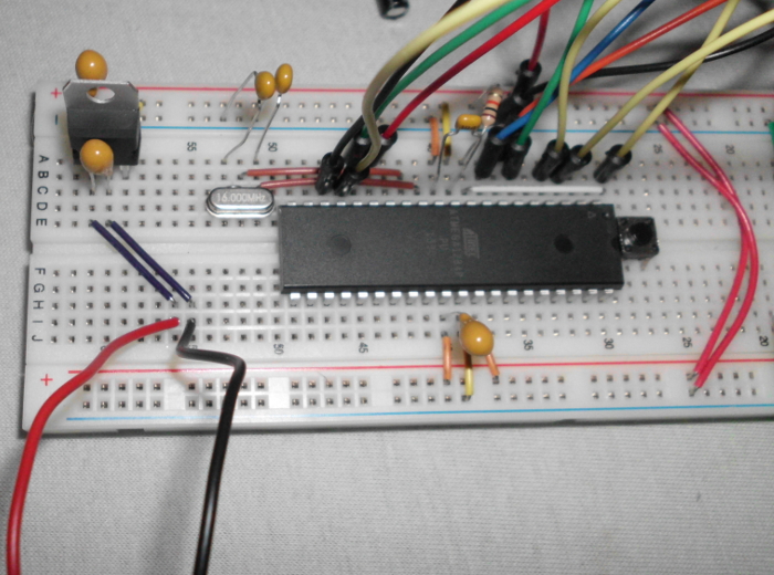

#3411486
Hi Vincent,
> Ok ich habe ein bild angehängt
Super. Gut wäre noch ein Bild in dem man auch sieht wie du den µC an den
Dragon angeschlossen hast. Schließlich hast du ja mit der Programmierung
ein Problem.
Auf den ersten Blick kommt mir vor, dass die Steckbrücke die vom Pin 13
kommt beim Quarz nicht richtig steckt. Ich glaube die Steckbrücke steckt
zwischen den Quarz-Beinen.
Liebe Grüße,
Lui

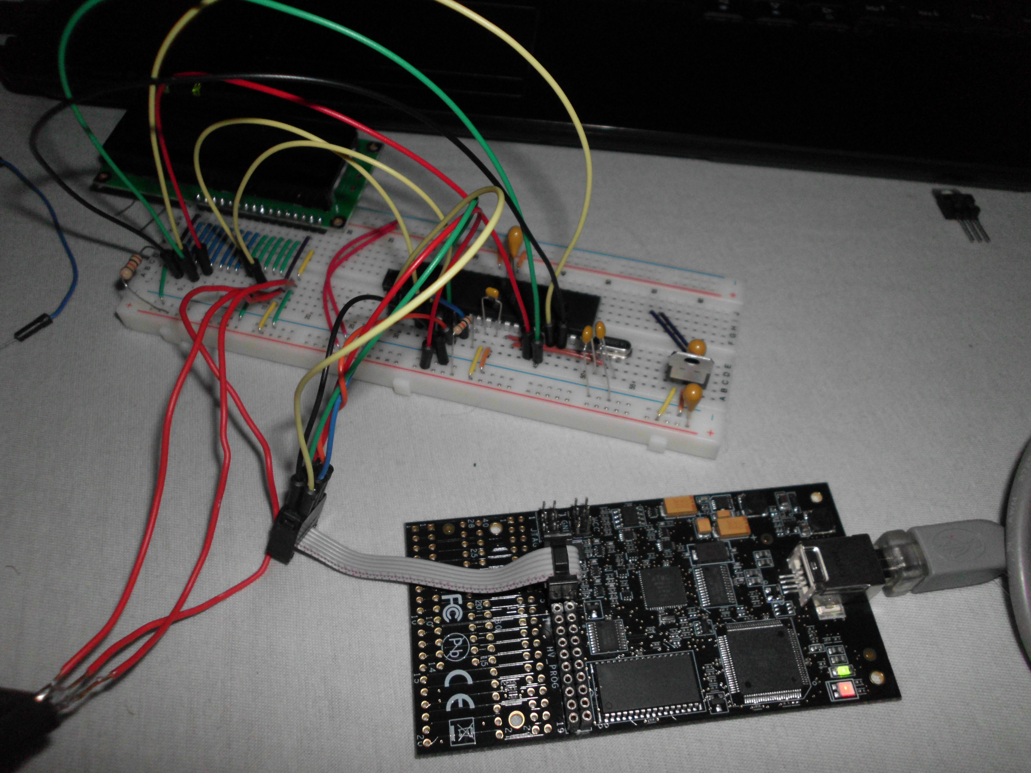

#3411583
Hi Vincent,
danke für das andere Bild. Nur so zur Info: 4MB große Bilder sind in
diesem Forum nicht so gerne gesehen; ich glaube eines mit geringerer
Auflösung hätte auch gereicht. --> Einfach für's nächste Mal merken.
Die Verkabelung scheint soweit richtig zu sein. Zumindest sehe ich
keinen Fehler.
Du hast ganz am Anfang geschrieben, dass - wenn du die
Spannungsversorgung mittels Arduino machst - alles klappt. Wie hast du
den Arduino angeschlossen?
Hast du den restlichen Aufbau inzwischen verändert?
Welche Kondensatoren verwendest du um den Spannungsregler herum? Bei
einem LM7805 nimmt man dafür normalerweise 0,1µF. Hast du diese Werte
verwendet?

Gast #3411597
Hi
>keinen Fehler.
Ich würde aber mal überprüfen, ob auf dem Breadboard die
Stromversorgungsleitungen (rot/blau) durchgängig sind. Bei manchen sind
die in der Mitte geteilt.
MfG Spess

OP #3411650
12V DC schrieb:
> Aber doch nur bei den großen oder?
es st ein großes. Ist aber nicht geteilt. Das an der anderen seite
angeschlossene LCD hat jedenfalls strom. beim arduino habe ich direct
den GND pin an das blaue band und VCC +5V an das rote band des
breadboards angeschlossen.
Ich habe noch einmal diect an allen an GND bzw. VCC angeschlossenen
pinst gemessen. Bei allen liegt ein Spannung von 5,03V an.
Viele Grüße,
Vincent
OP #3444909
Ok ich weiß zwar nicht warum, aber seit dem ich zwischen spannungsregler
und batterie noch eine gleichrichterdiode geschaltet habe funktioniert
alles normal. Eine batterie dürfte doch eigentlich keine wechselspannung
liefern oder? Falsch gepolt war es mit sicherheit nicht, weil die
Programme trotzdem funktioniert hatten.
LG Vincent
