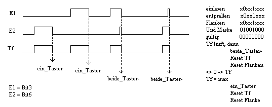

#3411757
while(1)
  PORTBnew=PORTB;
  flankeB=~PORTBnew;
  flankeB=flankeB&PORTBold;
  PORTBold=PORTBnew;
  if(flankeB&(1<<1))
     zaeler1=20;
  if(flankeB&(1<<2))
     zaeler2=20;
  if(zaeler1&&zaeler2)
     //beide gedrückt
  if(zaeler1>0)
     zaeler1--;
22
  if(zaeler2>0)
23
     zaeler2--;
24
25
  Delay_ms(10);
26
Das wäre eine mögliche Lösung. Wenn man die schleife z.B. alle 10ms
ausführt dann kann man erkennen ob innerhalb von 200ms beide Tasten
gedrückt wurden. Ich persönlich würde den Code nicht als schleife
sondern in einem Timer Interrupt ausführen.
Die variable zaeler merkt sich 200ms lang ob eine Taste gedrückt wurde.
Wurden beide Tasten einmal in den letzten 200ms gedrückt ist die
Bedingung "zaeler1&&zaeler2" wahr.
