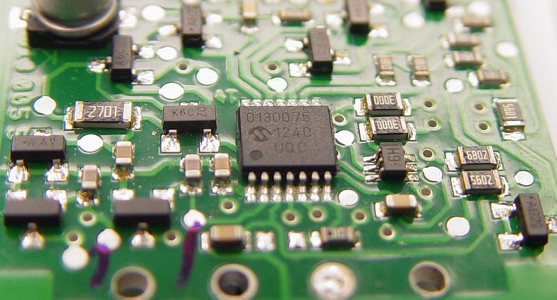

Hat wer eine Idee, welcher µC von Microchip das im Bild sein könnte?
Nachdem was ich so bei Microchip.com finden kann ist das "0130075" die
Bezeichnung, der ist aus der 40. Woche 2012 und "UQC" ist ein Tracking
Code.
Ich fürchte, das ist ein Kunden-spezifischer aber ich bin nicht wirklich
vertraut mit dem was Microchip so macht.

Auf was für einer Platine hast Du den denn gefunden?

von Frank M. (frank_m35)
Microchip macht uC, OpAmps, Spannungsregler/Wandler, EEPROM, ...
Mach mal ein Bild mit mehr von der Platine, damit man sieht was daneben
so platziert ist.
Warum willst du es wissen ist auch immer hilfreich zu wissen.
von Rudolph (Gast)
Der ist verbaut auf einem KFZ-Sitzheizungsregler und steuert da die
High-Side Treiber an.
Pro Sitzheizung wird dann auch noch ein NTC ausgewertet.
Ich wollte nur sehen, was der normalerweise so macht, der will aber
nicht mit mir spielen.
Ich vermute, da soll auf den beiden Kanälen eine PWM mit niedriger
Frequenz raus kommen, die Frequenz hätte mich interessiert.
von Stephan (Gast)
evtl. ein TC1300 ? Stimmt aber vom Marking nicht überein.
http://ww1.microchip.com/downloads/en/DeviceDoc/21385D.pdf
von Stephan (Gast)
nein, zu wenig Beine. Dicht daneben ist auch vorbei :-)
von finder (Gast)
Kleiner Suchtipp:
nimm z.B. die Farnell Seite und lasse dir alle PIC Controller im TSSOP14
Gehäuse anzeigen. Die sortierst du dann nach aufsteigendem Preis und die
Günstigsten (weil Masseneinsatz) kommen vom Package Marking deinem
Controller sehr nahe.
von Rudolph (Gast)
Bringt zwar im Kontext nicht viel, aber wenn Ihr denn Freude dran habt
hier nochmal ein Bild mit mehr drum herum. :-)
Die Suche bei Farnell ist super, ja.
Ich bin jetzt über die Suche bei Microchip selber gegangen.
Daher weiss ich ja, dass "0130075" die Bezeichnung sein soll, in den
Datenblättern ist das Marking ja nett erklärt.
Nur hat z.B. ein PIC16F1454 an der Stelle "F1454EST" stehen.
Ein PICxxF0130 taucht nur leider nicht in der Liste auf. :-)

von Rudolph (Gast)
Nee, Auslesen war garnicht das Ziel, mehr so nach Datenblatt schauen ob
dem irgendwas fehlt um ihn glücklich zu machen.
In der Mitte unten scheint mir auch was verloren gegangen zu sein, an
den vier Durchkontaktierungen unten war ein Kühlblech angelötet, das hat
sich ganz schön gegen das Entlöten gewehrt.
Vernetzt ist das nicht, nein, im Bild sieht man fast schon die ganze
Leiterplatte, auf der Unterseite ist auch nichts mehr.
Die Platine hat nur 3x5 cm.
Die Anschluss-Belegung habe ich ja auch, sind nur 8 Leitungen dran.
Die beiden unscharfen Transistoren links unten sind Digital-NPNs mit
denen die High-Side-Schalter die oberhalb des Bildes liegen
eingeschaltet werden.
Signal habe ich nur keins das ich messen könnte, da passiert einfach
nichts.
Naja, wird wohl ein Custom-IC sein, dann schneide ich den halt raus und
benutze den Rest wie es brauche. :-)
