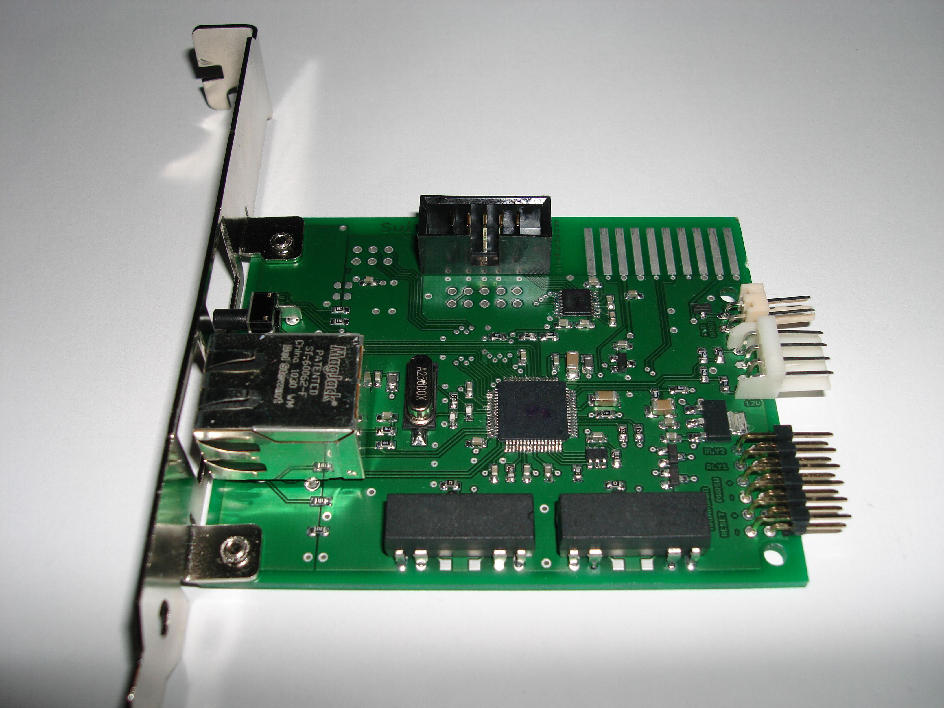

von Frank K. (fchk)
Hier siehst Du eine Controllerkarte, die zwei Reed-Relais (die beiden
DIL-"IC"s im Vordergrund) steuert und noch einige andere Dinge macht.
Das geht auch noch kompakter. Ein extra Ethernet-Modul brauche ich
nicht, das ist alles im PIC in der Mitte mit drin.
fchk

von Frank K. (fchk)
Michael S schrieb:
> @ Frank K.
> sieht aus, als ob das Modul genau das macht, was ich gerade mit nem
> CAN-Bus machen will, nämlich mehrere Rechner/Server aus der Ferne
> schalten/resetten ?
> Gibt's zu dem Board ne WebSite ? oder ist das Modul fertig zu kaufen ???
Ist eine Eigenproduktion. Ich habe auch eine große Version mit 12 230V
Relais gebaut. Ist die gleiche Technik.
Entwicklungsaufträge nehme ich natürlich gerne entgegen.
fchk

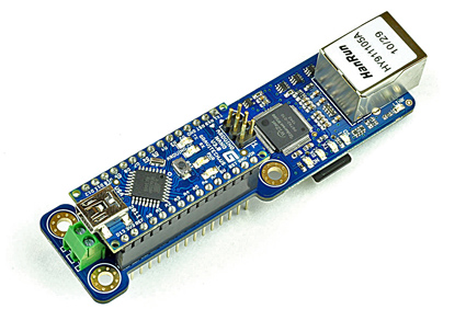

von Stefan F. (Gast)
Schau Dir mal das CrumbX1-Net Modul an. Kleiner geht es kaum und Du
kannst es (wahrscheinlich ohne Aufpreis) mitsamt Bootloader und
einsatzbereiter Firmware bekommen.
http://www.chip45.com/products/crumbx1-net_avr_xmega_modul_board_atmega128d3_embedded_internet_ethernet_webserver_usb.php
Da schließt Du nur noch Netzteil, Transistoren und Relais an - fertig.
Zur Ansteuerung erstellst Du Dir eine HTML Datei mit AJAX (Javascript)
oder eine App. Die HTML Datei installierst Du auf Dein Handy, oder auf
den Embedded Webserver mittels Micro-SD Karte, oder in den Flash
Speicher des Mikrocontrollers.

Nein, das Modul von Chip45 ist deutlich kompakter.
von chris (Gast)
und 0815 Funsteckdosen sowie den Sender am Router/netavr/... ansteuern ?
von Dennis (sixeck)
Würde der hier nicht auch schon reichen ?
http://www.chip45.com/products/iomate-net-1.0_embedded_internet_ethernet_modul_board_cp2201_mac_phy.php
man kann damit doch die pins steuern und abfragen, das sollte ja reichen
oder ?
von Frank K. (fchk)
> oder ?
Der braucht noch einen Prozessor, um irgendwas zu tun.
Der PIC18F67J60, den ich verwende, hat alles erforderliche eingebaut:
Prozessor, Speicher, Ethernet MAC, Ethernet PHY, SPI/I2C/UART, GPIO.
Alles in einem einzigen Chip. Einfacher und billiger und kleiner geht es
nicht.
fchk
