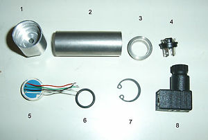

ich suche einen Drucksensor für eine Wärmepumpe bis 40bar. Es gab den
thread
Beitrag "DS KE-D Keramischer Dickschichtdrucksensor"
leider ohne Ergebnis versandet. Hat jemand erfahrung mit Einsatz +
Auswertung von Drucksensoren im Bereich Kompressortechnik?

Drucksensoren für Kälteanlagen werden als Komplette Einheit mite 7/16
Gewindeanschluß im Kältegroßhandel verkauft und heißen dort meist
Drucktransmitter. Bei den üblichen Sensoren ist eine Elektronik
integriert, die aus x-y Bar 4-20mA macht.

Vielen Dank für diese Antwort. Mit dem richtigen Suchbegriff findet man
auch Angebote. Z.B. einen Bausatz in dem anscheinend die DS KE-D
Sensoren verwendet werden. Damit erschließt sich die Anwendung dieser
Sensoren.
