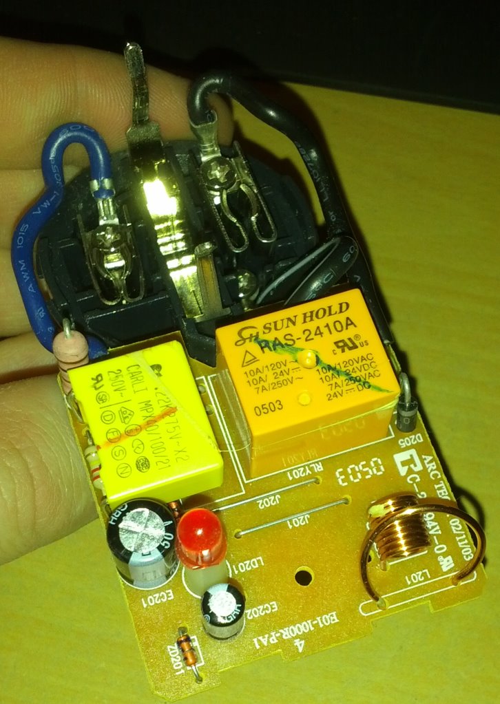

von Philipp F. (nerdture)
Ok, also wie würde ich herangehen?
Die Antenne in der Funksteckdose größer machen?
Sollte dann von der Länge aber was mit Lambda bei 433MHz zu tun haben
oder?
Komme da auf ca 69cm. Also würde zB ein Viertel davon gut gehen?
von Alex W. (a20q90)
> oder?
Das 1/4 (17,25cm)wäre Lambda/4. Also ok!
> oder?
Antwort vom Sender Jerewan: Im Prinzip ja, aber …
Das mit dem lambda/4 passt nur dann wirklich, wenn du die Antenne
als sogenannten Monopol (also "Einpfosten") senkrecht auf einer
unendlich großen, gut leitenden Fläche installierst.  Dann kann man
nämlich eine Hälfte des Dipols weglassen und durch die Erdfläche
ersetzen (bei halber Impedanz gegenüber dem Dipol).
Statt "unendlich groß" genügt auch eine Fläche von lambda/2 im
Durchmesser.  Ist aber eben schon ganz schön groß, und geometrisch
(wegen des senkrechten Stabs) etwas unhandlich.
Der einfache Dipol braucht diese Erdfläche nicht, wäre aber natürlich
so um die 30 cm lang für deine Frequenz.  So groß wird die Steckdose
nicht sein. ;-)  Jede Verkürzung reduziert den Wirkungsgrad.
Fazit: mach das Ding einfach erstmal so lang, wie es sich machen
lässt, und schau, ob sich eine Verbesserung ergibt.  Achte aber auf
den Berührungsschutz: ich würde mal vermuten, dass die Mimik in so
einer Steckdose keine galvanische Netztrennung hat, damit ist die
Antenne also ggf. auf Netzpotenzial und muss berührungssicher
untergebracht sein.
Eine Alternative wäre es natürlich, von so einer billigen Funksteckdose
nur die ganze Mimik mit der Netzspannung etc. zu nehmen, und dann die
Funkstrecke selbst komplett neu aufzubauen, beispielsweise indem du
da einen RFM12 einbaust.  Dessen Empfänger dürfte deutlich empfindlicher
sein als das, was da jetzt verbaut ist, außerdem ist es ein Transceiver,
du kannst also mit Rückbestätigung und Wiederholung arbeiten.

Habe das Ding mal aufgemacht und ich kann nichtmal eine Antenne finden.
Oder ist das die gezackte Leiterbahn da?

Edit: Habe eben Unsinn geschrieben, weil ich nur die Unterseite gesehen
hatte. Auf der Oberseite die zwei Spulen bieten sich beide als Antenne
an. Um welches Frequenzband geht es? Bei 433 MHz würde die lange Spule
gehen, bei 2,4 GHz reicht schon die Leiterschleife.

den Fotos nach sieht es so aus, als wäre das mal wieder der übliche
Superregenerativempfänger aka. Pendelaudion.
Die Drahtschleife auf der Bestückungsseite bildet wohl zusammen mit der
mäandrierenden Leiterbahn unten den Eingangs-Schwingkreis. Eine separate
Antenne ist nicht vorhanden, die Leiterschleife oben nimmt v.a. die
magnetische Komponente des Senderfeldes auf.
So ein Empfänger kann halbwegs emfpindlich sein, aber ist sehr wenig
selektiv, ist also extrem breitbandig und spricht somit auf alle Signale
im Bereich seiner Emfpfangsfrequenz an. Und da tummelt sich einiges, von
drahtlosen Wetterstationen, Alarmanlagen, Rauchmeldern über Babyphone
bis zu Funkamateuren mit richtig Sendeleistung.
Die Abstimmung erfolgte offenbar durch Verbiegen der Leiterschleife...
Aber Vorsicht: Die Schaltung arbeitet mit einem Kondensatornetzteil (der
gelbe 220nF-Brocken oben) und damit nicht netzgetrennt!

Es gibt also keine einfach Möglichkeit die Empfindlichkeit zu erhöhen,
bzw. es würde nichts bringen, da die Breitbandigkeit das Problem
darstellt?
Ist halt die Frage, was für dich "einfach" ist.  Einen RFM01 bekommst
du da vielleicht noch rein.  Der braucht allerdings noch einen kleinen
Controller, der ihm sagt, was er zu tun hat.  Aber empfindlicher (und
selektiver) wird das allemal.
