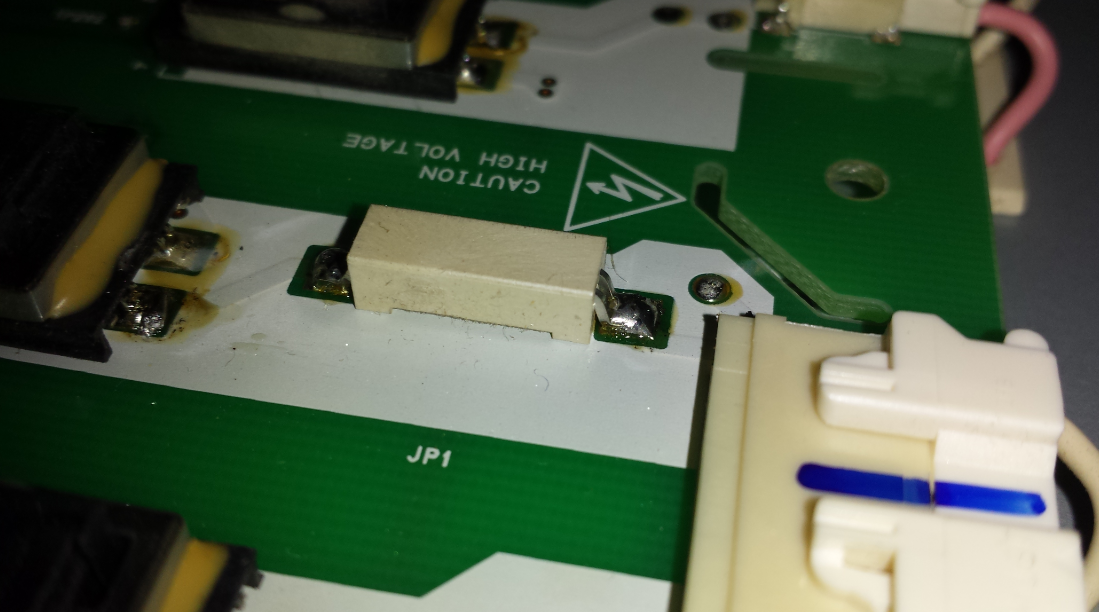

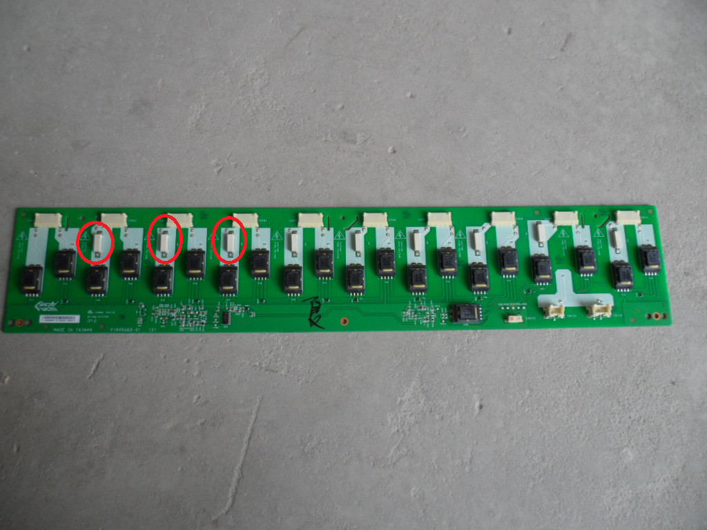

ich versuche grade einen älteren sony tft zu reparieren.
Die auf dem Bild rot eingekreisten Bauteile pfeifen ganz unangenehm und
ich würde sie gerne ersetzen.
Nur leider finde ich selbst nach zwei stündiger Recherche nicht heraus
wie man diese Bauteile nennt, noch wo ich sie eventuell bestellen
könnte.
Im Internet wird immer nur das komplette inverter board mit der nummer
F10V0463-01 angeboten.
ich hoffe einer von euch kann mir behilflich sein.
MfG Benni

Nein, das ist zu 99% ein Kondensator. Inverter haben eigentlich immer
diese C's in Reihe zum Ausgang, nur habe ich noch nie einen in SMD
gesehen.
Hört das Pfeifen auf wenn du mit was weichem draufdrückst (NICHT mit dem
Finger, sondern was isolierendes, das weisst du aber sicher)?
Wenn ja könnte ein Tropfen Heisleim die Lösung sein.

wenn man raufdrückt fängt es sogar unangenehm an zu brutzeln, also nicht
das es schmilzt oder raucht nech, aber halt als würde es bald kaputt
gehen.
dieses bauteil hat keinen aufdruck, auch nicht auf der unterseite, habe
es schon herausgelötet. ich lade nen besseres bild hoch.

Gehört die Beschriftung dazu? Dann ist es nur ne Brücken und die
Geräusche kommen vielleicht von den Lötstellen. An sonsten würde ich auf
einen Wiederstand tippen. bekommt man für das modell keinen schaltplan?

die lötstelle habe ich schon paarmal nachgelötet, deswegen sieht sie
auch so bescheiden aus ^^ von dem tv habe ich nen tolles service manual,
aber weil der inverter einfach nur fremdes bauteil aufgeführt ist wird
dort nicht weiter drauf eingegangen. von dem inverter selber habe ich
leider rein garnichts gefunden.

naja man könnt das Teil noch mal auslöten und versuchen n Wiederstand zu
messen. Sollte es n Brücke sein, dann einfach ersetzen. Das kann aber
auch wie oben geschrieben eine Art Sicherung sein.

habe es eben ausgelötet und ne brücke zwischengesetzt. das fiepen ist
immer noch, also habe ich mich wohl getäuscht und es sind diese
schwarzen bauteile daneben. die finde ich jedoch auch nicht im internet
aber sie haben zumindest nen Aufdruck "844 Y8A1" und auf den anderen
steht "887 Y8A1" wisst ihr worum es sich dabei handelt?
