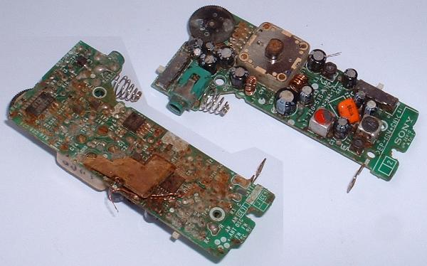

Habe nach Jahren ein Sony SRF-S84 Taschenradio im Garten wiedergefunden.
Sieht eigentlich erstaunlich gut aus. Service Manual mit Schaltplan
findet sich auch. Da könnte man ja mal versuchen, ob es sich wieder in
Gang setzen lässt.
Nur - das erste Problem: Der Kondensator lässt sich nicht mehr drehen.
Kann man so etwas noch reparieren?

Musst ja nicht einschalten.
Bei so einem Gartenfund, haette ich keine Skrupel den Rost erst mal mit
stark verduennter Salzsaeure zu loesen, danach ordentlich Spuelen.
Alle gekapselten Teile kann man zur Not ja auch ausloeten, ist hier doch
aber wohl eher egal.
have fun.
Gast #3417408
Nimm einen Pinsel und Flüssigseife, danach schäume es gut ein. Nach dem
Abspülen 2 Tage auf die Heizung.
Dann mit einer Zange und roher Gewalt den Drehko drehen.
Evtl. mit Kontakt 61 behandeln.
#3417493
So häßliche Oxidreste lassen sich trocken mit "Muttis Spülbürste" fast
vollständig entfernen (Erst für Ersatz sorgen wegen dem WAF gg).
Vor der Anwendung roher Gewalt lieber sowas wie Ballistol oder WD40 in
den Drehko reinträufeln und einen Tag wirken lassen. Der muß dann
hinterher mit Alkohol ausgewaschen werden, damit die Kapazität wieder
stimmt und nix verklebt. Viele dieser Drehkos lassen sich auch zerlegen.
Auslöten, aufschrauben und vorsichtig die Verschraubungen lösen.

Also ich glaub, diese Leiche kannst Du getrost wegschmeißen. Da ist ja
wirklich alles vergammelt.
Es macht auch keinen Sinn, den Dreko wieder gangbar zu machen, wenn von
den Platten nichts mehr übrig ist. Der erreicht nie wieder seine
Sollwerte.
(Firma: matzetronics) #3417580
Hmm, das ist nicht gesagt. Ich habe vor ein paar Wochen einen Sony
Weltempfänger ICF-7600DS bekommen, der ca. 2 Jahre im Wald lag.
Das LCD war zwar nicht mehr zu retten, aber nach kräftigem Abbürsten der
gesamten Elektronik, Schalter und Regler mit Zahnbürste und WD-40 spielt
das Teil wieder. Im Vergleich mit einem 'stubenreinen' ICF-7600 ist er
genauso gut, man muss nur wissen, wie man ihn bedient, da man ja keine
Frequenzanzeige mehr hat.
Ich würde die Platine mal ein,zwei Tage in WD-40 baden und abwarten.

Danke für die vielen Tipps.
Werde es mit WD40, Zahnbürste versuchen und mit Alkohol auswaschen.
Drehko zerlegen -- sieht so aus, als müsste man dafür die 4 Stifte und
vielleicht auch die 4 flachen Laschen neben den filigranen SMD
Widerständen auslöten.
