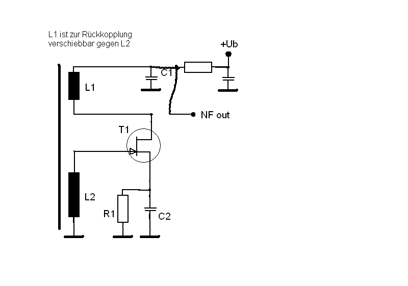

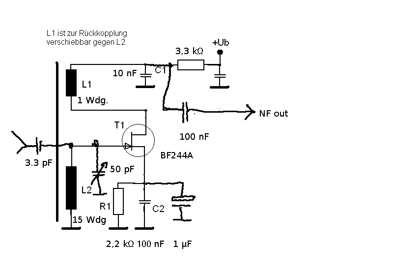

Moderator Persönliche Seite #3209561
Mast schrieb:
> Hat jemand einen Schaltplan des Kurzwellen Audions für wenig Geld? Ich
> möchte es gerne sehen um waß das für einen Empfänger geht.
0-V-2 mit BF244A in der Audionstufe.  Die Rückkopplung erfolgt
induktiv, wobei die Verschiebung der Rückkoppelspule zur
Schwingkreisspule den Koppelfaktor verändert.
Als Drehko sind 50 pF angegeben.  Der Aufbau erfolgte dort auf
Streifenleiterplatte.

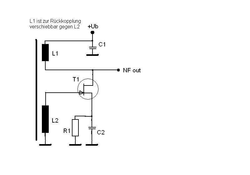

Gast #3215568
Jörg Wunsch schrieb:
> Nein, in der Schaltung im FA 2/1992 erfolgt die Rückkopplung über
> eine Spule, die vom Drainstrom des FETs durchflossen wird und dann
> induktiv auf die Kreisspule koppelt. Auch die NF wird am Drain des
> FETs abgegriffen.
Die Source liegt dabei über einen R mit parallelem C auf Masse?
Gast #3215827
> Details müsste ich nochmal heute abend nachlesen, das Heft ist im
> heimischen Archiv. ;-)
Wenn du willst, kannst du ja bei Gelegenheit mal kurz die fehlenden
Details ansagen, ich bastel dann ne Skizze daraus... (Phantombild für
Schaltplan ;O))

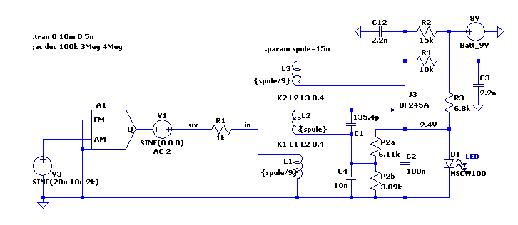

#3216589
This regenerative circuit beats all other I have tried:
http://theradioboard.com/rb/viewtopic.php?f=4&t=4490&start=34
Mir hat aber die 2. Batterie nicht gefallen. Deshalb hab ich einen
BF245A verwendet, damit die Abschnürspannung kleiner wird und Source per
LED angehoben. Die Rückkopplung scheint sich zumindest in der Simulation
recht gutmütig zu verhalten.
Gast #3216894
Interessanter Link!!! Wenn die zweite Batterie wirklich reale Vorteile
bringt, warum nicht?
Wären ein paar 1N4148 in Reihe eventuell noch besser (haben, glaube ich,
einen härteren Knick in der IU-Kennlinie). R3 liegt quasi parallel zum
FET?
Gutmütige RK klingt gut!!!
Blöde Frage: ist die RK eigentlich bei Frequenzveränderung stabiler,
wenn man Meisner statt Colpitts verwendet?
#3217144
> R3 liegt quasi parallel zum FET?
R3 ist ein einfacher Pull-Up und liegt an der Betriebsspannung. Zusammen
mit der Led ergibt sich eine stabilisierte Spannung um die 2Volt je nach
LED. Der Strom ist kleiner als 1 mA, aber eine superhelle leuchtet immer
noch gut.
Beim Colpitts muss sich die Rückkopplung ändern, da sich die
Kapazitätsverhältnisse ändern. Es sei denn, es wird mit einem Variometer
abgestimmt.
Bei Meißner und Hartley sollte die Frequenzabstimmung einen wesentlich
kleineren EInfluss auf die Rückkopplung haben.
