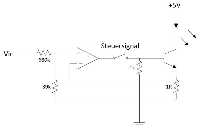

Ich habe die angehängte LED-Konstantstromschaltung aufgebaut und teste
sie gerade.
Zur Funktion:
Das Einganssignal Vin (hier 0-2V) regelt über einen OpAmp den Strom
durch eine LED. Über ein binäres Steuersignal lässt sich ein Schalter
(und damit die LED) ein und ausschalten.
Die Schaltung funktioniert eigentlich sehr gut, Spice Simulation hat
alles bestätigt, auf dem Steckbrett auch.
Nun habe ich mit dem entgültigen PCB folgendes Problem in der Praxis:
Die LED bleibt konstant an.
Der Grund: Aus irgendeinem Grund wird die Base des NPN Transistors auf
700mV hochgezogen, sobald ich sie einstecke.
Also andersherum: Steht der Aufbau, ist jedoch die LED nicht eingesteckt
(und damit der Collector floating), dann sieht alles aus wie es soll:
Das Vin-Signal: OK
Der Schalter: OK (schaltet nur wenn er soll und zieht nicht hoch)
Die Base vom NPN: Low (OK)
**Problem also: Was wie im Schaltbild gehen sollte tut es auf dem
komplexeren PCB nicht.**
Auf dem Steckbrett verwendet: BC548C - Läuft
Auf dem geätzten PCB in vierfacher Ausführung:FFB2222A (2NPN in 1 Case)
- irgendwie problematisch.

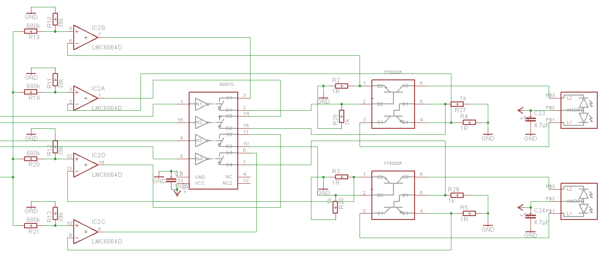

natürlich kann es wie immer alles sein, daher auch ein
Schaltplanausschnitt wo es nicht funktioniert - aber sollte. Hier
verwende ich
Als OpAmps: 4 LMC in einem SMD-Case- LMC6064
Als Schalter: 4 in einem SMD-Case- ADG712
Als NPN: 2 in einem SMD-Case - FFB2222A
Die schaltung ist soweit getestet, dass klar ist: OpAmps und Schalter
scheinen zu laufen wie geplant. Steuersignal wird bis zur Base
durchgeleitet.
Im Falle, dass ein LED-Strang aus ist, Beispiel IC2B (oberster Strang):
Am Schaltereingang (3) liegt 5V
Am Schaltersteuerpin (1) liegt 0V)
Am Schalterausgang (2) liegen
    a) LED nicht eingesteckt: 0V
    b) LED eingesteckt: 700mV (zufällig die typische BE forward Voltage)
Woran kann das liegen?

von Dietrich L. (dietrichl)
Vielleicht schwingt das Ganze, was bei der Schaltung sehr leicht
passieren kann. Also mal mit dem Oszi ran und messen.
Falls es schwingt, muss der OP noch HF-mäßig gegengekoppelt werden,
siehe Schaltung ganz rechts:
Beitrag "Re: Steuerbare Konstantstromquelle mit OP und Transistor"
Auch wenn es nicht schwingt, wäre die Gegenkopplung aus
Sicherheitsgründen dennoch sinnvoll. Denn Du weißt ja nicht, wie knapp
am "Abgrund" die Schaltung arbeitet.
Gruß Dietrich
Alex schrieb:
> Du meinst ganz rechts in der Schaltung von yalu, den 39pF 10kOhm Lowpass
> im Rückkopplungszweig?
Ja, die Schaltung ganz rechts. Das ist aber kein Lowpass-Filter, sondern
die 10k sind zum entkoppeln, damit die 39pF überhaupt als Gegenkopplung
wirken kann und nicht über den Shunt kurzgeschlossen werden.
> Ich plane ja meinen Schalter mit einem 10kHz PWM Signal zu betätigen,
> das möglichst kantig verlaufen soll (der LED strom sollte möglichst nahe
> an einem idealen 10kHz rechteck sein).
Warum so hoch? Da macht nur Probleme, und sehen tust Du die Frequenz
auch bei wesentlich niedrigem Wert nicht mehr.
> Gibt es dazu vielleicht noch hilfreiche Anmerkungen?
Die ganze Schaltung ist ein Regelkreis. Und ein Regelkreis schwingt
dann, wenn bei einer Phasenverschiebung von 180° (die Gegenkopplung wird
zur Mitkopplung) die Kreisverstärkung >1 ist.
Operationsverstärker sind üblicherweise intern frequenzkompensiert,
sodass die Verstärkung bei (höheren) Frequenzen, wo die
Phasenverschiebung  >180° ist, klein genug ist.
Du baust aber in den Regelkreis einen zusätzlichen Transistor ein. Der
erhöht die Kreisverstärkung und die Phasenverschiebung, damit steigt
die Gefahr der Schwingneigung.
Daher der Kondensator, der die Kreisverstärkung ab der kritischen
Frequenz wieder klein genug macht.
Die Schaltung muss also so langsam werden, dass sie nicht schwingt. Und
daraus ergibt sich die max. PWM-Frequenz (s.o. "Warum so hoch?"), die
noch einigermaßen sauber abgebildet werden kann.
Also das ganze Thema gehört in die Rubrik "Regelungstechnik".
Gruß Dietrich
Alex schrieb:
> Ich habe das ganze jetzt nochmal auf Lochraster mit BC548C und dem
> anti-swing LP aufgelötet... gleiches Problem :(
Hast Du mit Oszi gemessen? Schwingen kann das Ganze auch über
Masseschleifen, die Stromversorgung etc.:
- Ist die Versorgung der OPs mit Kondenstoren abgeblockt?
- Über welchen Weg fließt die LED-Strom (und erzeugt ggf. an
Leiterbahnen Spannungsabfälle, die dann an falscher Stelle wieder in die
Schaltung eingekoppelt werden - z.B. hebt den GND der 39kOhm-Widerstände
an)?
Ansonsten musst Du Dir die Mühe machen, die Schaltung Stück für Stück
durchzumessen und auf Plausibilität zu überprüfen.
Gruß Dietrich

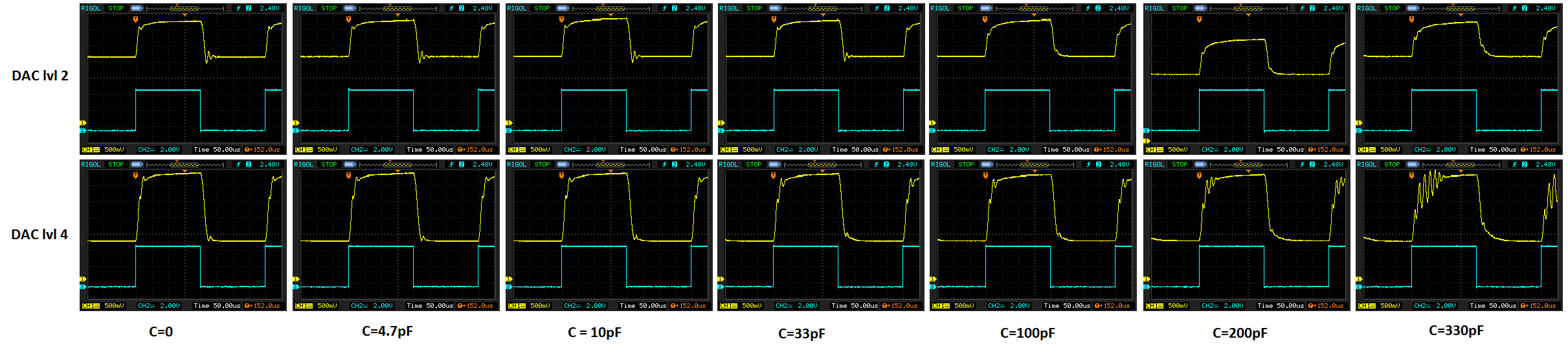

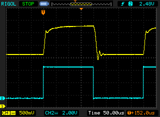

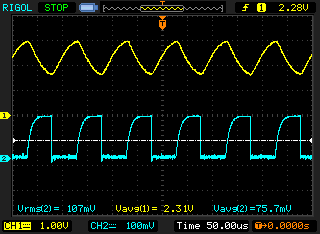

Es scheint wirklich irgendwo instabil zu sein. Wenn ich nur eine LED
statt einer multiwavelength anstecke dann geht es "manchmal", dann
wieder nicht (sie bleibt an wenn die andere angehen sollte)..

> Warum so hoch?
Lock-In Verstärkung von Lichtsignal. 5Khz würden auch noch gehen aber
das macht hier wahrscheinlich keinen großen unterschied

Der OP ist ein LMC6065, der wird als high precision und "Low Offset
Voltage: 100 μV" verkauft. Messen tue ich aber auch immer wieder (wenn
es denn nicht spinnt) 0 Volt am ausgang mit dem oszi.
Ja, nur.

Zum Entkoppeln: Ich hatte nur 30pF Keramik da. schlimm?
Grüße und Danke für die Hilfe!

von ArnoR (Gast)
FFB2222A kann ich bei 2x110mA nicht so richtig glauben. Der wäre auch
bei weißen LEDs mit Uf~3,3V schon überlastet, bei geringerer
Flussspannung sowieso. Hast du evtl. das Layout für den FFB gemacht,
aber dann den FMB2222A eingebaut?

von ArnoR (Gast)
Alex schrieb:
> wie meinst du das? der ist doch nach datenblatt auf 500mA ausgelegt?
Das schon, aber auch nur auf 300mW (bei 25°C Gehäusetemperatur, die du
nicht schaffen wirst). Tatsächlich ist es wegen der Erhöhung der
Gehäusetemperatur (-> Derating) viel weniger (bei 100°C nur noch 125mW).
Deine Schaltung liefert max. 110mA an die LEDs, d.h. das nur 1,3V bei
25°C (0,57V bei 100°C) an den Transistoren liegen dürfen, wenn durch
beide 110mA fließen. Das Gehäuse ist nur zum Schaltbetrieb gedacht, aber
nicht für den Analogbetrieb der Transistoren.

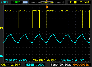

Was mich jetzt auch noch etwas wurmt (vielleicht hat es mit dem Problem
zu tun):
Auf dem Steckbrett funktioniert die Schaltung, da habe die die
EIngangsspannungs mit Poti eingestellt (2.2k Poti und 4k
Spannungsteiler).
Wenn ich nun mein DAC-Steuersignal statdessen anschließe sehe ich keine
@Alex:
Ich hätte noch einen Vorschlag: der Basis einen Vorwiderstand
spendieren, um die Verstärkung zu reduzieren. Natürlich so klein, dass
bei Maximalaussteuerung des OP der Strom noch reicht ;-)
Ansonsten (ich sagte es ja schon) würde ich mit Oszi und einstellbarem
Taktgenerator systematisch vorgehen und die Einzelteile der Schaltung
messen, z.B.:
1. Analogschalter eingeschaltet lassen und mit einem Taktgenerator den
Stromsollwert ein/ausschalten: wie schwingt die Stromquelle ein?
2. Stromsollwert fest vorgeben und die Analogschalter mit Taktgenerator
betätigen: wie verhalten sich die Stromquellen
3. Wenn 1. geht, 2. aber Probleme hat: warum schaltest Du überhaupt den
Basisstrom ab und greifst mitten in den Regelkreis ein? Wäre es nicht
besser, am Eingang den Stromsollwert (680k + 39k) abzuschalten?
4. ...
Gruß Dietrich

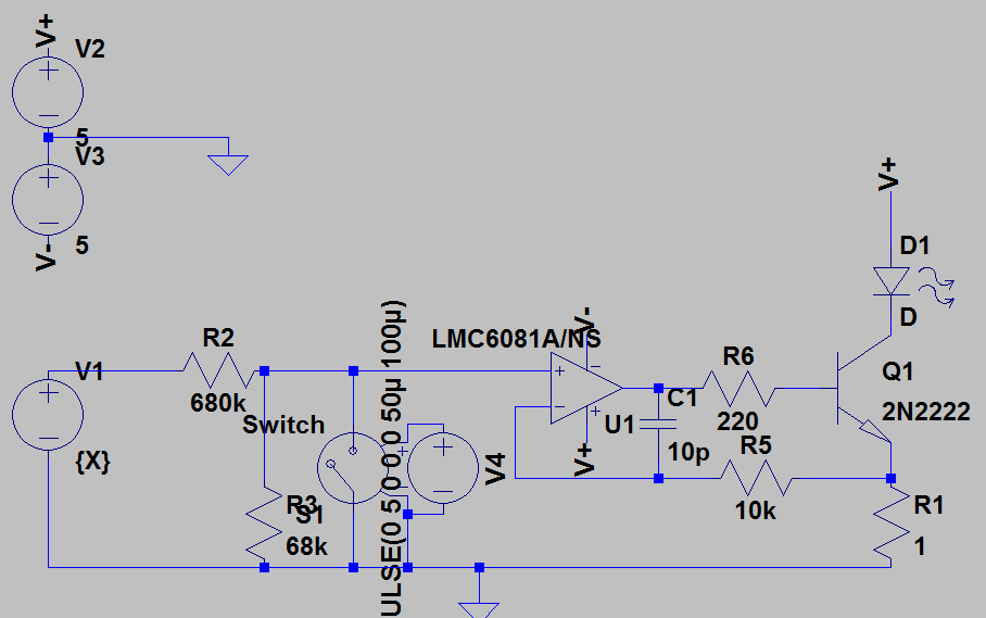

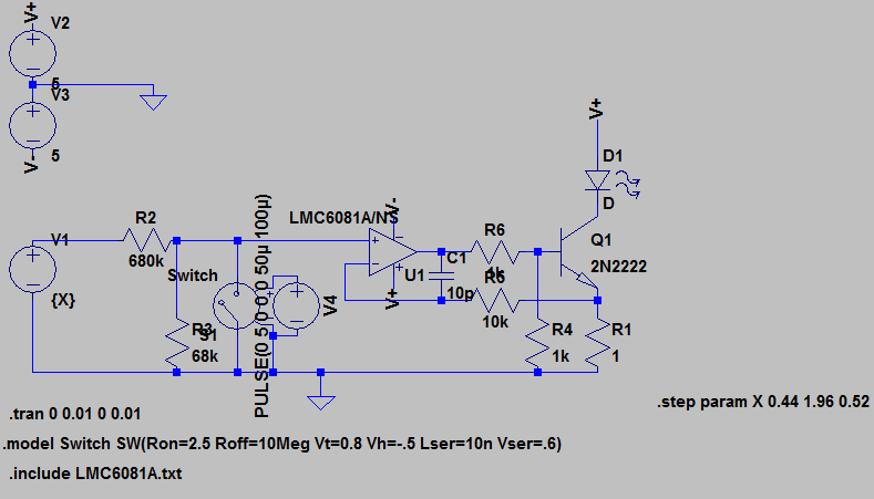

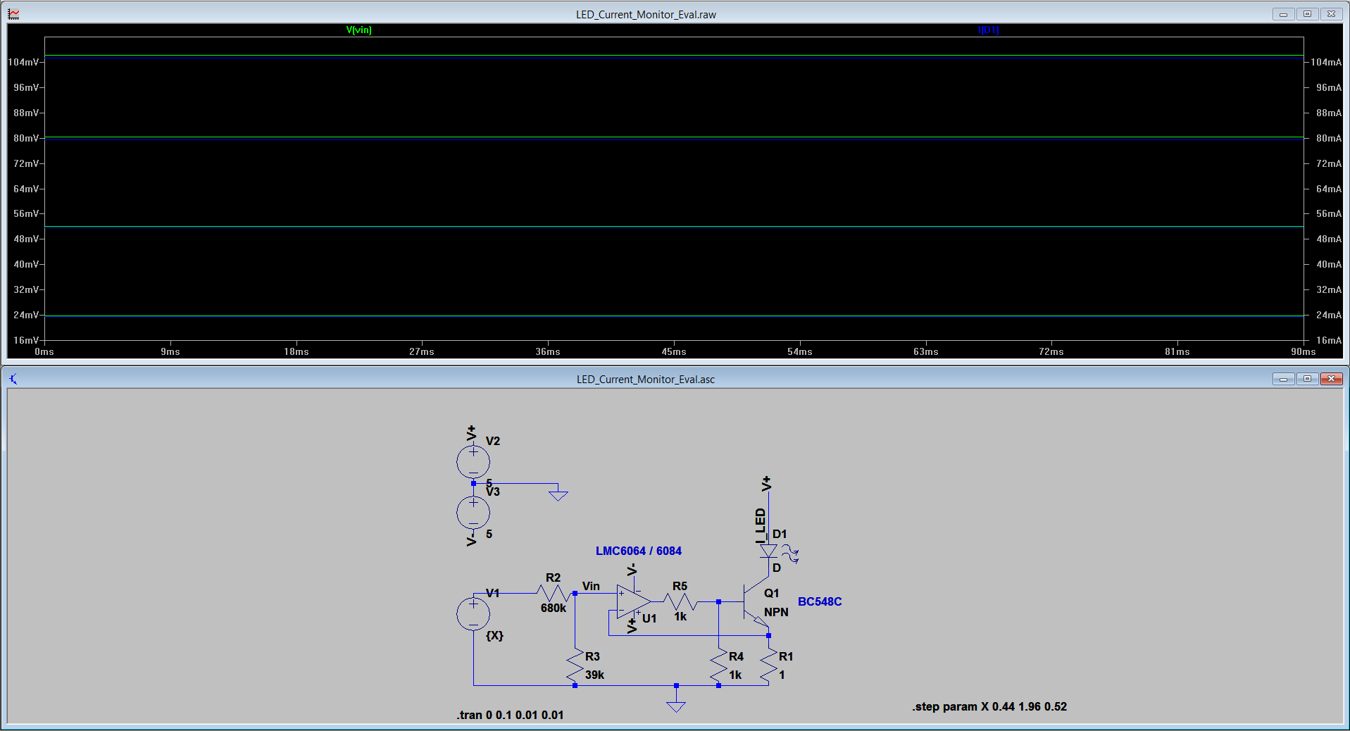

Das ist nun einfach merkwürdig:
Angehängt ist eine Simulation, die ich im Prinzip 1 zu 1 auch nachmessen
kann:
Alles auf Steckbrett aufgebaut, als Eingangssteuerspannung V1 gibt mir
der DAC in 2 Sekunden abständen 440mV, 990mV, 1,44V. Bei Vin (in der
Simulation) ergibt das dann 24mV, 52mV, 80mV.
Das sollte nun ja auch durch die LED 24, 52 und 80 mA fließen lassen -
ein Strom den ich zwischen R1 (1Ohm) und Erde mit dem Multimeter messe.
Aber in realitas:
- die drei DAC spannungen liegen richtig an (Oszi bestätigt das)
- der Strom durch die LED liegt bei konstant 140mA (und ja, es sind auch
schon einige durchgebrannt).

von Alex (Gast)
Also nach Spice-Schaltbild oben exakt nachgesteckt. Resultat:
Es "funktioniert" - die LED (grüne 5mm) leuchtet in drei stufen.
Mit Oszi die Eingangsspannungen Vin gemessen:
40mV, 80mV, 120mV
mit FLUKE Multimeter Strom gemessen:
12mA, 26mA, 38mA.
Womit die Frage bleibt:
wieso nicht der simulierte (und gewünschte) Strom 24mA, 52mA, 80mA?

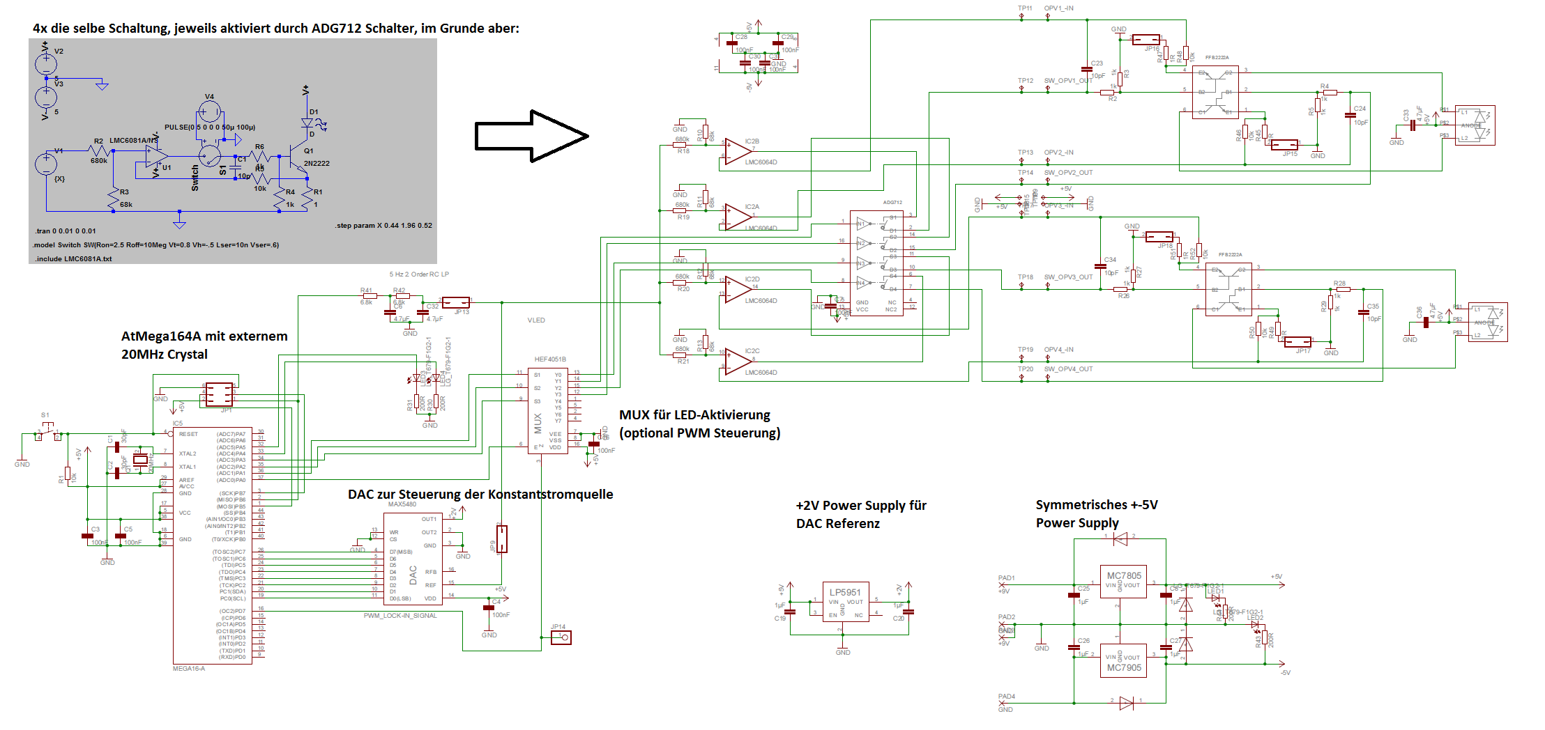

Der aktuelle Stand: Ich habe mein entworfenes Evaluationsboard (für die
große Schaltung inklusive Konstantstromquellen) erweitert - den alten
Teil mit Stromquellen herausgenommen und ein neues Teil gelayoutet und
angekabelt - das von der Schaltung her exakt mit der vom Steckbrett
übereinstimmt.
Resultat: Das selbe wie heute morgen. Von den 4 DAC-Steuerlevels ist bei
der LED nichts zu sehen. Wenn ich das vorgesehene 10kHz PWM-Signal zum
Steuern nehme, ist die LED immerhin auch mit 10kHz Rechteck angesteuert,
wenn der MUX sie gerade ausgewählt hat. Von den in dieser Phase
durchgewechselten 4 DAC levels ist allerdings nichts zu merken, die LED
ist dann konstant mit ca. 70mA bestromt.
Wenn sie allerdings inaktiv sein sollte ist sie es
a) manchmal tatsächlich
b) Manchmal nicht (und leuchtet fröhlich auf 140mA)
Der zweite zweig (die zweite LED z.B. der Multi-Wavelength LED) macht
ähnliches.
> 2. die Messung ist falsch (z.B. Bezugspunkt - siehe auch 3.)
> 3. es gibt Spannungsabfälle im GND-Netzwerk
Lieber Dietrich, ich habe irgendwie das Gefühl du könntest richtig
liegen. Ich weiß aber ehrlich gesagt nicht wo/wie ich das überprüfen
sollte. Manchmal wird man ja betriebsblind aber:
Ich habe eine große GND-Plane und ein symmetrisches +-5V supply. Mit
virtuellen Massen z.B. spiele ich nicht herum. Die Spannung wird aus
zwei 9V Blocks erzeugt.
Im Anhang habe ich jetzt mal den Teil meiner Schaltung komplett
angefügt, der irgendwie von belang sein könnte. Wie ihr seht ist das
schon recht komplex (im grunde aber simpel).
Wenn da irgendwer die Fehler-Ursache findet die dazu führt, dass ich
meine LEDs wie geplant DAC-steuerbar auf 10Khz PWM laufen lassen kann
(so wie die Schaltung es eigentlich vorsieht): Ich wäre ihm was
Schuldig! Z.B. einen kostenlosen 3D-Druck von einem kleinen Mesh ;-)
So direkt finde ich keine, aber ich würde den Schalter ADG712 an eine
andere Stelle setzen. Ich habe das ja schon mal vorgeschlagen:
Das wäre eine für mich überschaubarere Lösung. D.h.: Der Stromregler
arbeitet immer und immer mit gleichen Bedingungen. Der Schalter ADB712
liegt dann parallel zum 39kOhm-Widerstand. Abschalten geht dann mit
Kurzschließen des Widerstands: Stromsollwert = 0 (die Logik ist
gegenüber jetzt dann natürlich invertiert).
Auch wenn bei der jetzigen Lösung das Verhalten nicht wirklich plausibel
ist würde ich das mal probieren.
Gruß Dietrich

So und nun das update:
Dietrichs Tipp war es - der Schalter im Regelkreis hat es verhunzt. Das
an sich ist schon recht interessant, die idee den Schalter an diese
Stelle des Stromreglers zu setzen hatte ich nämlich aus einer Design
Note einer wissenschaftlichen Veröffentlichung.
Alle vier parallelen Stromregler funktionieren nun: Sie sind aus, wenn
sie aus sein sollten und regeln den Strom wenn sie an sind auf den am
eingang liegenden DAC wert.
Eine Einschränkung: Aus dem Referenz-Steuer-Rechtecksignal wird ein
Dreieck. Das allerdings ist noch ein Problem, das ich lösen muss. Wenn
hier jemand tips hat, ich wäre sehr dankbar. Im Anhang sieht man die
schaltung wie sie nun in vierfacher ausführung bestückt ist - und das
Referenzsignal (gelb) sowie die Spannung an der LED-Kathode.
Anmerkungen:
1. Dass der OpAmp schnell genug ist ist eigentlich erwiesen, der hat
auch bei steckbrett-tests mit leicht anderer Beschaltung das Rechteck
wieder ausgespuckt (wir reden hier ja nur von 10kHz)
2. den 10pF Gegenkoppelkondensator habe ich auch schon herausgenommen,
an dem liegts wohl leider nicht.
von Alex V. (bastel_alex) Benutzerseite
Bereits am OP+ Eingang ist das Signal unsauber...
Nun liegt zwischen dem sauber nachgemessenem PWM Signal am
Schalter-Eingang und dem OP+ Eingang nur der Schalter und der
Spannugsteiler... aber keine Kapazität..?
Doch: Tastkopf des Oszi, Kapazität des Schalters und Eingangskapazität
des Op-Amp.
Wie weit diese Kapazitäten hier relevant sind, kannst Du ja so testen:
- Mach den Spannungsteiler niederohmiger und schau, ob sich die Zeiten
proportional ändern.
Grundsätzlich gilt halt: wenn man schnell schalten will, braucht man
mehr Strom...
In dem Zusammenhang: Warum ist der Spannungsteiler eigentlich so
hochohmig? Kann der DAC nicht soviel treiben? (Im Notfall kannst Du ihm
ja noch einen Impedanzwandler spendieren).
Gruß Dietrich
Alex v. L. schrieb:
> Anmerkungen:
Vielleicht gilt das ja jetzt nicht mehr, weil Du (nach meinem Vorschlag)
R6 eingebaut hast. Das reduziert die Kreisverstärkung (falls Schwingen
das Problem ist), erfordert aber einen größeren Output-Voltage-Swing.
Und die Slew-Rate ist mit typ. 35V/ms (Millisekunde!) angegeben. Bei
z.B. 10µs wären das ein Ausgangshub 0,35V. Und der Wert gilt bei "AC
Electrical Characteristics: ... (3) V+ = 15V. Connected as Voltage
Follower with 10V step input". Da könntest Du an die Grenze der OP-Amp
kommen, denn der allerschnellste ist der LMC6064 nicht...
Aber Du kannst ja mal R6 verkleinern (und R4 sowieso entfernen - der hat
hier keinen Sinn mehr, wenn der Schalter "vorne" ist) und das Verhalten
beobachten.
Gruß Dietrich
Der war mal niedrigohmig (18k und 1k) aber: Richtig, der DAC kann nicht
viel treiben und hat eine Ausgangsimpedanz von 10k im Voltage Mode. Und
da ich vier (später 8) Stromregler und damit spannungsteiler parallel
liegen habe war das viel zu wenig. Mit der Konfiguration wie oben (680k
und 68) bricht das DAC signal nur minimal vom sollwert weg.
Außerdem gilt grundsätzlich für die Schaltung: Das ganze soll später
Batteriebetrieben sein. Deshalb möglichst hohe Rs und wenig Bauteile.
> beobachten.
Mache ich jetzt gleich.
Arno schrieb:
> Grobe Abschätzung
Danke!
Dietrich, mein Retter und Helfer.
Den Pulldown R4 entfernen hat im signal keinen unterschied gemacht (war
aber ja zu erwarten) - bei der Strombegrenzung R5 hat es sich gleich
gezeigt.
Nun habe ich R5 von 1k auf 220Ohm runtergeschraubt, niedriger geht
nicht, ohne dass der OP an den ausschlag regelt.
Das ganze sieht schon viel besser aus aber immer noch nicht so, wie ich
es mir wünsche. Man beachte auch, dass ich im Oszi-Shot nur noch 2,5kHz
PWM laufen lasse. Gewollt waren eigentlich 10kHz, 5 wären OK, 2,5
unterste grenze.
Die Frage ist nun: Wie könnte man das ganze noch verbessern?
Kennt ihr gute schnellere Alternativen zum LMC6064/84 sofern das was
hier zu sehen ist jetzt wohl am OPAmp liegt? Ich brauche eben
- sehr niedrigen Offset
- geringen Stromverbrauch
- 4 OPs in einem Gehäuse
Aber irgendwas sagt mir, dass das Signal so wie es jetzt steht auch mit
dem LMC6064 noch schneller ginge...
Für alle die es interessiert hier mal die Ergebnisse einer Messreihe zu
allen möglichen C-Werten der Gegenkoppelkapazität C1
