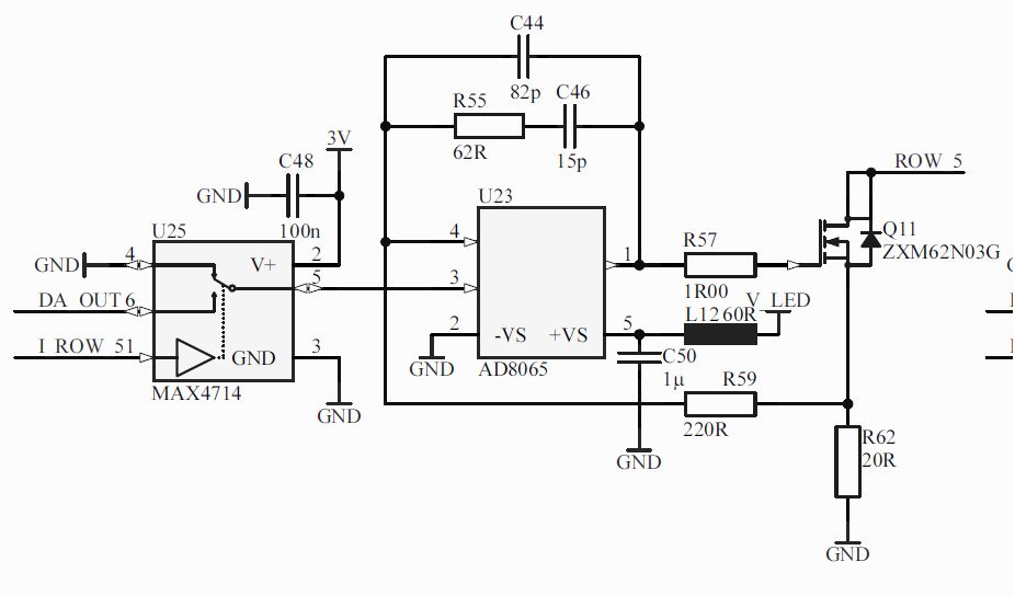

von tom57 (Gast)
schonmal sowas probiert? Funktioniert bei mir sehr gut.....
von Falk B. (falk)
@ tom57 (Gast)
R57 ist rein hömiopatisch, dafür ist die Kompensation mehrstufig, den
Bauteilwerten nach zu urteilen recht schnell/breitbandig.
von tom57 (Gast)
... ja funktioniert noch sicher bis ca. 10 MHz Schaltfrequenz. R57 ist
nur vosichtshalber eingebaut.

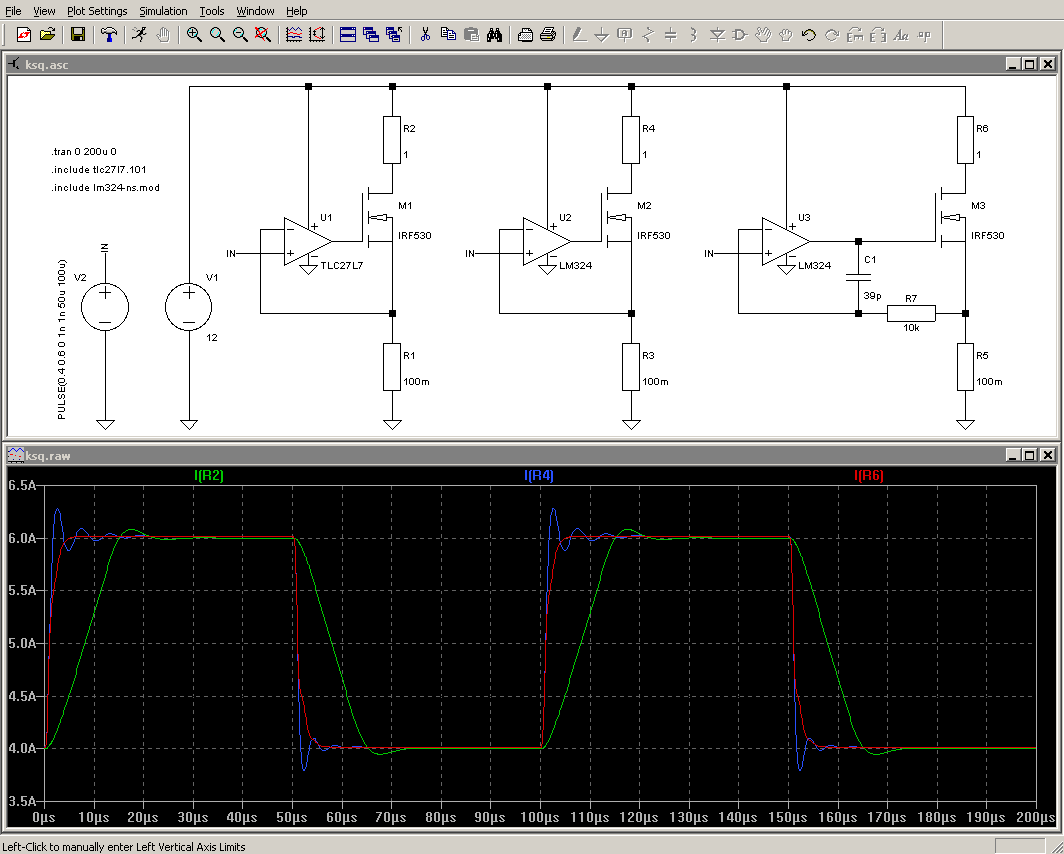

ArnoR schrieb:
> Wenns schneller sein soll, dann geht auch der TLC27L7 ohne Korrektur,
> siehe Bild
Der TLC27L7 ist aber immer noch deutlich langsamer als der LM324.
Ich habe auch mal Spice gestartet und folgende Konfigurationen
verglichen:
- TLC27L7 ohne Korrektur
- LM324   ohne Korrektur
- LM324   mit  Korrektur
Wie man sieht, schwingt der unkorrigierte LM324 (blau) stärker über als
der TLC27L7 (grün), dafür hat der Ausgangsstrom eine sehr viel kürzere
Anstiegszeit. Mit einem passenden R und C kann man das Überschwingen des
LM324 komplett beseitigen (rot), und trotzdem ist die Anstiegszeit noch
deutlich kürzer als beim TLC27L7.
Dabei habe ich für den LM324 sogar das pessimistischere Spice-Modell von
National genommen. Hätte ich – wie auch beim TLC27L7 – das Modell von TI
genommen, wäre das Überschwingen schon ohne Korrektur nur so hoch wie
beim TLC27L7 gewesen.
Ich finde, der LM324 wird oft zu unrecht geprügelt. Nur weil er alt und
billig ist, muss er nicht automatisch schlecht sein. Das Einzige, was
man ihm wirklich anlasten kann, sind die hässlichen Übernahmeverzerrun-
gen der Ausgangsstufe, die aber in Schaltungen wie der hier diskutierten
nicht in Erscheinung treten.

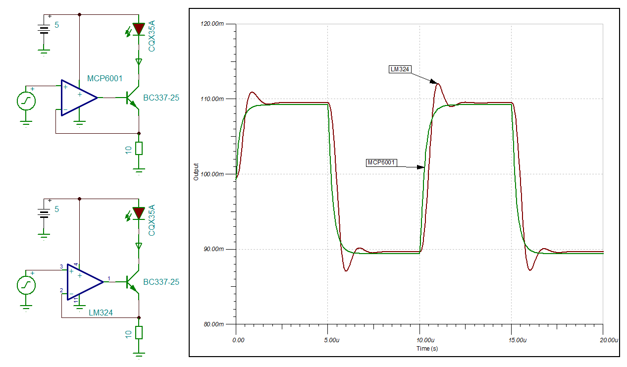

von ArnoR (Gast)
Für 5V-Betrieb ist der LMC6001 vergleichbar schnell wie der LM324/358,
und auch ganz ohne Korrektur. Auch für andere Spannungen gibt es für
diese Anwendung gut geeignete OPVs, nur hab ich die halt nicht alle
aufgelistet.
von ArnoR (Gast)
ArnoR schrieb:
> ist der LMC6001
Ich meinte natürlich den MCP6001.

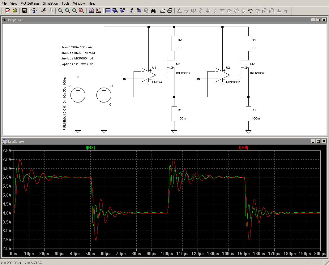

von Falk B. (falk)
@ Yalu X. (yalu) (Moderator)
Genau DORT wollte ich mit meiner Argumentation hin! Vielen Dank!
Ja, die beiden haben sehr ähnliche Werte für GBW und SR.
Da sieht der MCP6001 neben dem LM324 aber nicht so gut aus, zumindest
wenn man der Simulation Glauben schenken darf¹.
Ich hätte das gerne mal real getestet, kann aber keinen MCP600x finden,
obwohl ich meine, davon vor einiger Zeit ein paar (als günstige TS91x-
Alternative) bestellt zu haben.
¹) Anmerkung: Diese Ergebnisse sind nicht mit denen aus meinem letzten
   Beitrag vergleichbar, da ich einen anderen Mosfet und einen anderen
   Lastwiderstand genommen habe, um die Schaltung mit MCP6001-konformen

von ArnoR (Gast)
Aha. Yalu`s Untersuchungen haben doch lediglich gezeigt, dass ein
TLC27L7 um den Faktor 10 langsamer ist als ein LM324. Das kann man dem
DB entnehmen und es hat auch niemand etwas anderes behauptet.
von ArnoR (Gast)
Naja ein 84A-Mosfet an so einem OPV.
In meiner Anwendung mit einem Bipolar-Transistor sieht die ganze Sache
so aus wie ich oben sagte. Die rote LED steht für eine rote Laserdiode.
