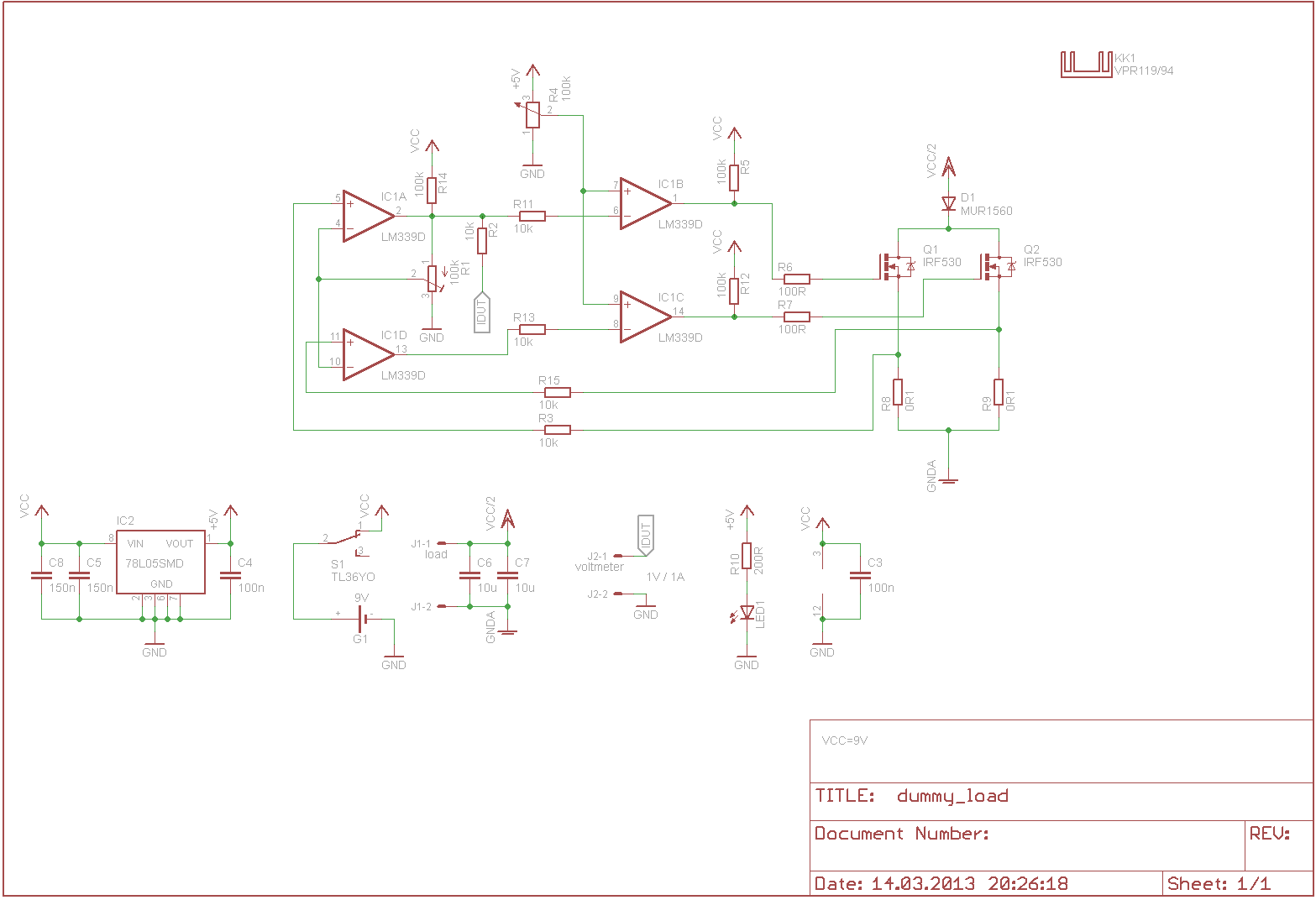

Hallo Elektronikprofis!

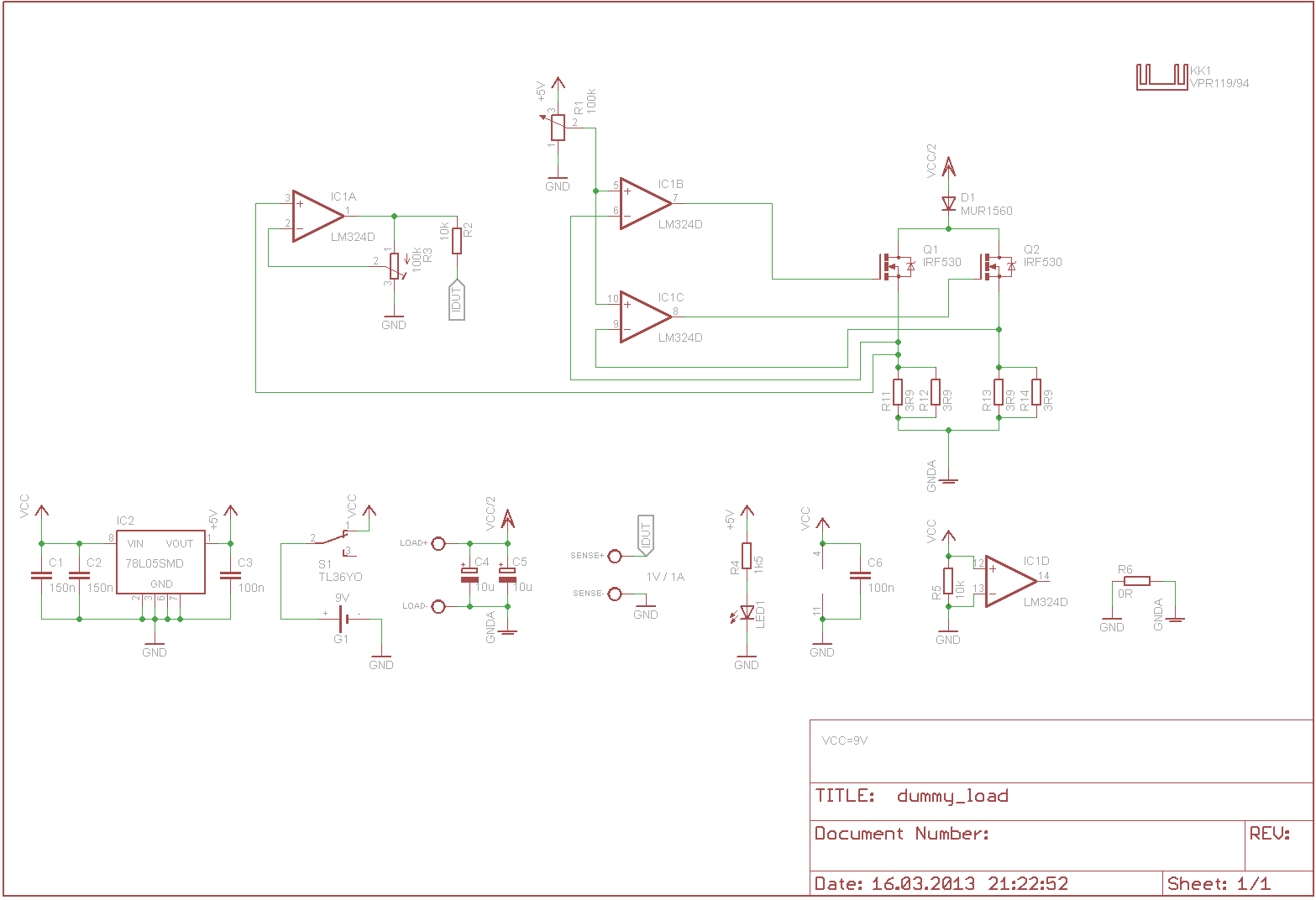

Zur Übung möchte ich eine Testlast bauen. Hierzu habe ich folgende Seite
als Grundlage verwendet:
http://www.openhardwarehub.com/projects/73-Simple-DC-Dummy-Load
Schaltplan:
http://www.openhardwarehub.com/assets/projects/files/131/YauDL-V1.00__schematic.pdf?1340563893
Meine Testlast soll mit 5A und maximal 20V belastet werden können. Des
Weiteren möchte ich den eingestellten Strom über ein anschließbares
Voltmeter auslesen können, wobei ein Volt einem Ampere entspricht.
Nun zu meinen Fragen:
1. Warum wird im oben verlinkten Schaltplan U2B und U2A über R1
verbunden? Der Autor meint mit U2A die gemessene Spannung an den
Shunt-Widerständen verstärken zu müssen, damit U2B diese ordentlich
verwenden kann. Ist dir tatsächlich nötig? Außerdem soll U2A die
Spannung so verstärken, dass ich mit meinem Voltmeter den Strom ablesen
kann. Diese Verstärkung sollte aber keinen Einfluss auf U2B haben. Somit
habe ich meine Schaltung dahingehend verändert.
2.Gibt es Verbesserungsvorschläge bzw. Einwände?
Danke für eure Hilfe!

Das Übliche. Die Mosfets solltest du so nicht parallel schalten, das
ergibt keine gleichmäßige und temperaturstabile Stromverteilung. Jeder
Mosfet bekommt einen eigenen OPV zur Regelung und diese Schaltungen dann
am Eingang (R4) und an den Drains parallel.
R4 sollte einen Vorwiderstand bekommen, sonst ist die Einstellung sehr
empfindlich und geht bis 50A.

> und geht bis 50A.
Bis 100A.

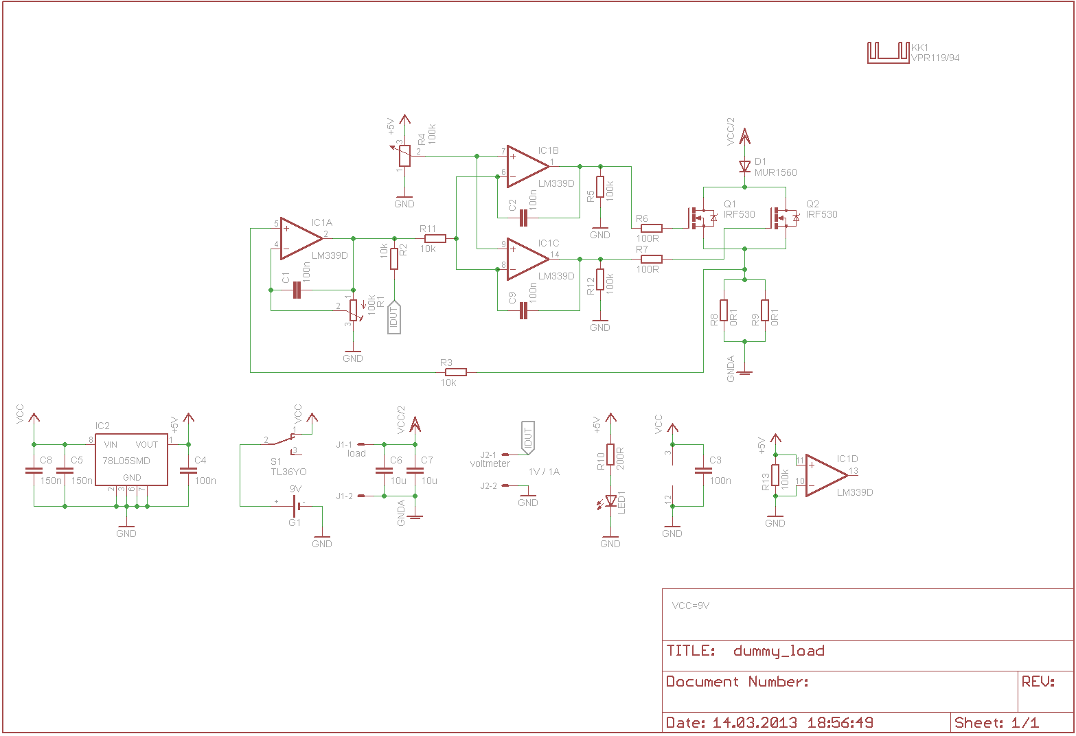

ich habe nun alle Änderungsvorschläge umgesetzt. Komparator A verwende
ich nun auch zur Verstärkung für Komparator B. Somit sollte auch das
Problem des maximalen Stromes, bei korrekter Trimmerstellung, behoben
sein.
Gibt es noch Einwände?

Jeder Mosfet soll doch einzeln geregelt werden. Also braucht auch jeder
Mosfet seinen kleinen persönlichen Widerstand.

hat der lm339 nicht open collector Ausgänge ..
dann fehlen die Pull Up Widerstände..
mfg

So wird die Schaltung nicht funktionieren, du hast 2 Integratoren in der
Regelschleife.

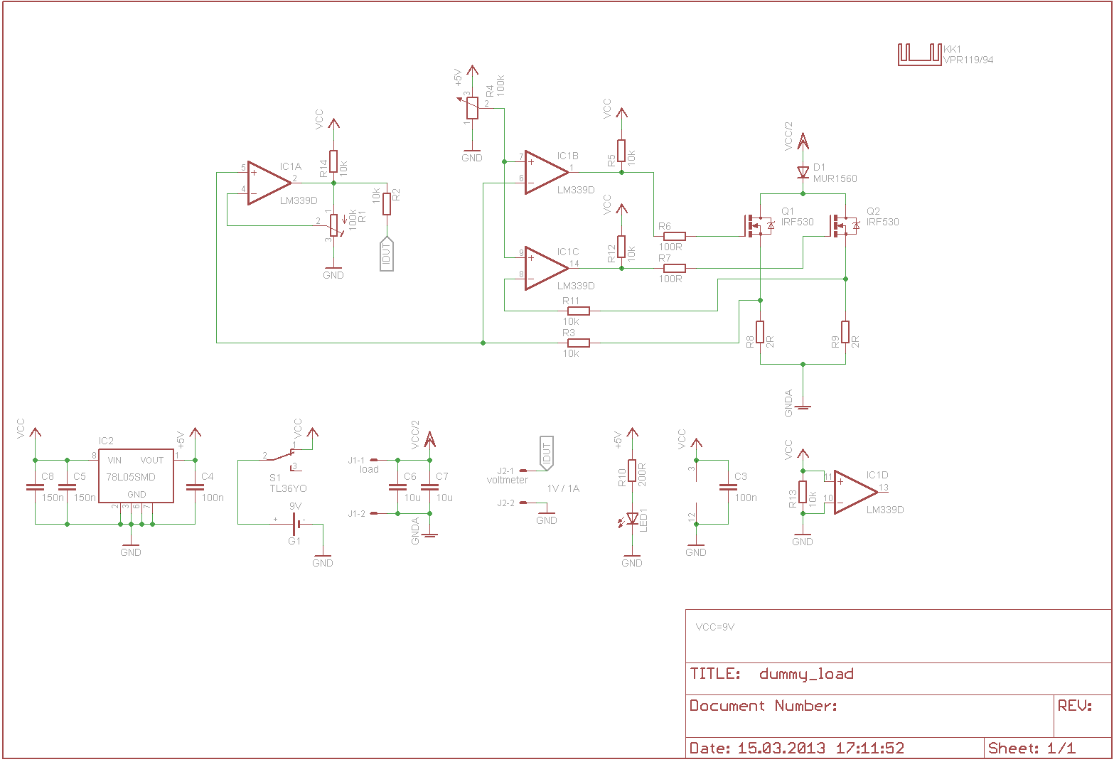

Die Kondensatoren habe ich nun entfernt.
Nun stellen sich mir zwei Fragen:
1. Muss ich jeden OPV vor "Selbstschwingung" schützen?
2. Verfälscht die getrennte Spannungsmessung durch OPV A und OPV D nicht
mein Messergebnis am angeschlossenen Voltmeter, da ich nur einen Kanal
messe?

Es wird immer schlimmer. Warum nimmst du nicht genau einen OPV zur
Regelung genau eines Fet und einen weiteren OPV zur Skalierung der
Spannung für die Anzeige? Die Sourcewiderstände sind jetzt richtig. Nur
die Komparatoren mit den irre großen Pullup-Widerständen nicht. Die
Schaltung schwingt.

Im aktuellen Schaltplan verwende ich doch jeweils einen OPV für jeden
Transistor. Oder verstehe ich hier etwas falsch?
Der OPV D ist natürlich falsch beschalten.
von ArnoR (Gast)
Allerdings. Du nimmst 2 solche Stromquellen: (ohne die "Korrektur"
C1,R1,R4)
http://www.mikrocontroller.net/wikifiles/2/2c/Ksq_opv_mosfet.png
und schaltest die parallel.

@ArnoR:
Soweit hab ich das verstanden. Das Problem ist nur die Verstärkung der
gemessenen Spannung an den Shunt-Widerständen. Hierzu brauche ich ja
zusätzlich zwei OPVs, welche die Spannung im ungefähr selben Verhältnis
verstärken. Somit brauche ich auch zusätzlich zwei Trimpotis um die
unterschiedlichen Verstärkungen einstellen zu können. Dadurch habe ich
aber das Problem, dass meine Anzeige über das Voltmeter nicht mehr genau
1V = 1A ist. Hierzu müsste ich jeden verstärkten "Kanal" einzeln messen
und den Mittelwert aus diesen Spannungen berechnen. Dies ist mir aber zu
umständlich.
Gibt es hier noch einen anderen Weg?

Es genügt doch an einem Kanal zu messen und das anzuzeigen. Den
Unterschied in der Steilheit (Ia/Ue=1/Rs)) der Kanäle berücksichtigt man
einfach bei der Verstärkung des Messsignals zur Anzeige oder man nimmt
entsprechend genaue Shunt-Widerstände.
> 1V = 1A
Dann müssen die Shunt-Widerstände aber 2Ohm haben und nicht 0,1Ohm, und
dann passt das auch mit R4 an 5V.

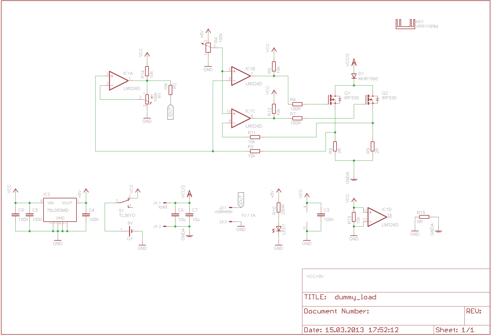

von Roland K. (chozo)
Jetzt habe ich verstanden!
Ist die Schaltung nun in Ordnung?
Zwei zusätzliche Fragen hätte ich noch:
1. Muss ich GND und GNDA miteinander verbinden und warum?
2. Ist der LM339 nun vor Selbstschwingung geschützt?
Im Internet findet man immer wieder Kondensatoren an den Ausgängen die
mit GND verbunden sind. Jedoch habe ich gelesen, dass Kapazitäten an den
Ausgängen einen negativen Einfluss haben können.
Danke für die ausdauernde Hilfe!
von Falk B. (falk)
@  Roland K. (chozo)
Nö.
Nö. Man braucht OPERATIONSVERSTÄRKER und keine KOMPARATOREN! LM358 oder
so.
Wozu GNDA? Es gibt nur 1 GND, auch wenn man beim LAYOUT das entsprechend
berücksichtigen muss (sternfömige Masseführung).
Nö. Es ist so oder so fehl am Platz.
Ist meistens auch so.

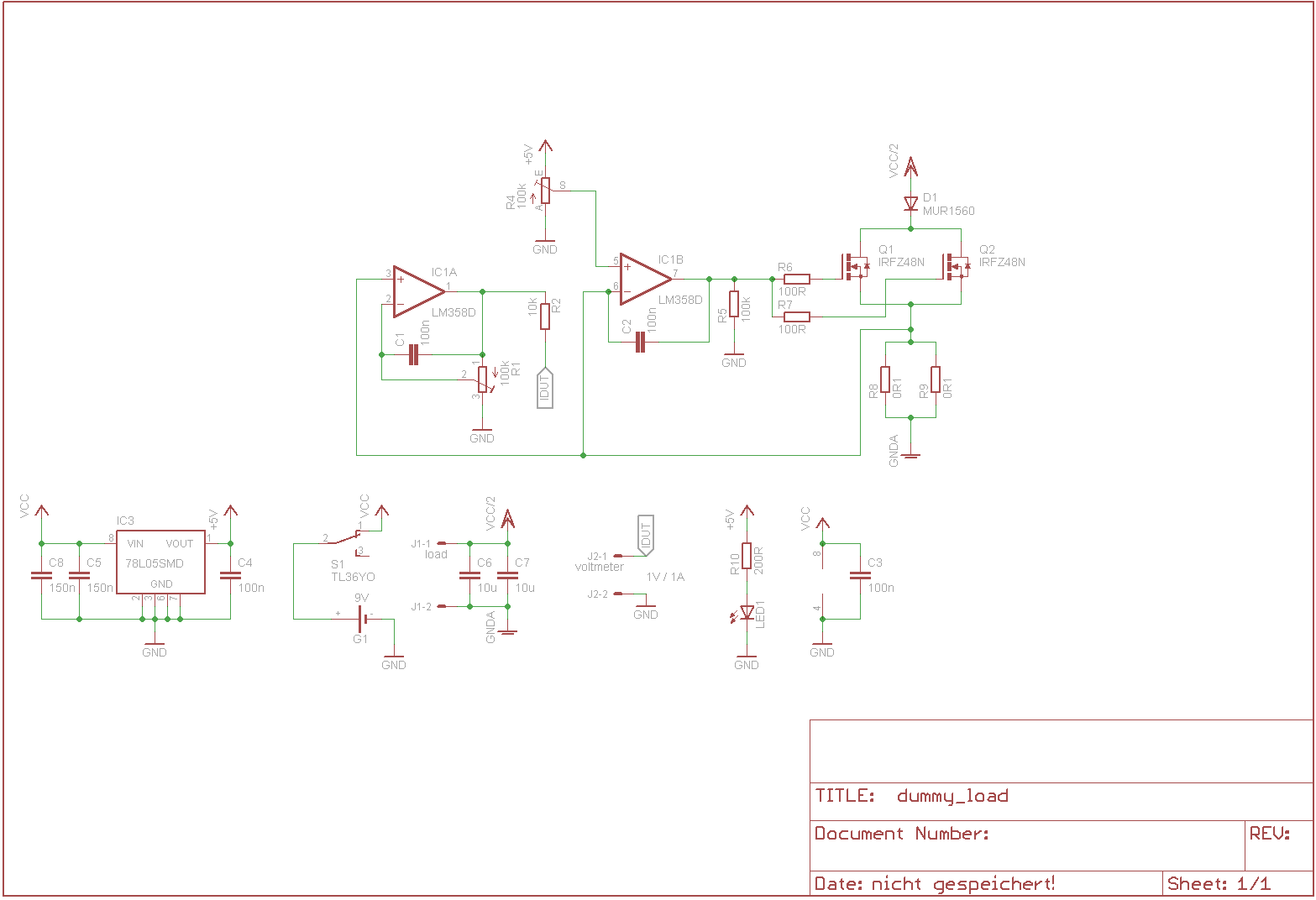

Ja, eine schwere Geburt!
Da habe ich einfach das falsche Bauteil eingefügt und nicht darauf
geachtet.
Reichen R3 und R11 nun aus um die Selbstschwingung zu verhindern?

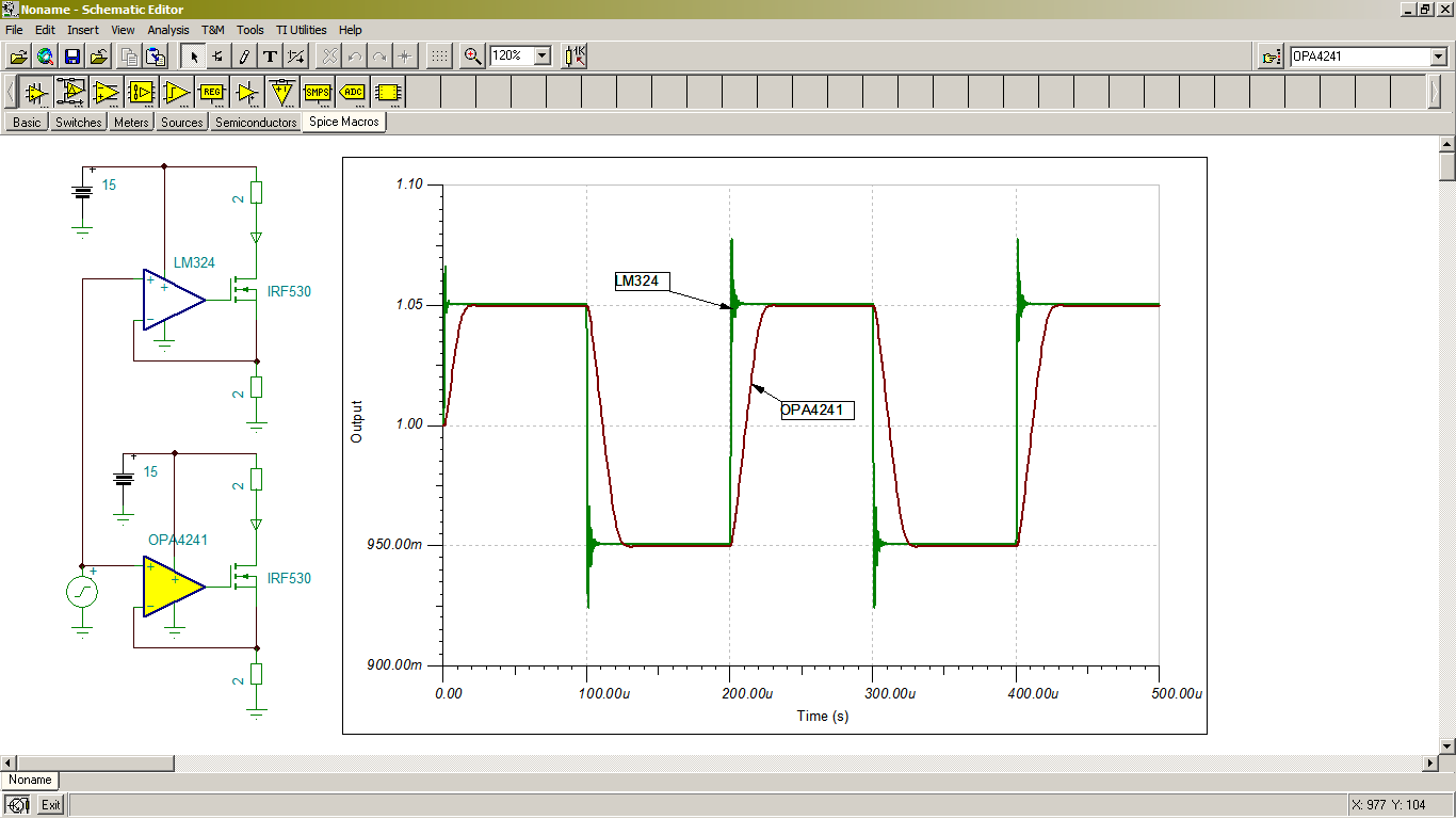

Den NI-Eingang von IC1A sollest du direkt an einen Shunt-Widerstand und
nicht an den Eingang von IC1B anschließen.
Laut meiner Simulation schwingt die Schaltung nicht, aber sie macht eine
Überhöhung. Wenn das stört, dann nimm einen anderen OPV, zB. den
OPA4241. Damit ist die Schaltung ohne Überschwingen stabil und regelt
einen Sprung in ca. 100µs aus.
Wichtig ist bei solchen Schaltungen, dass die Beschaltung des OPV (also
z.B. der angeschlossene Transistor) innerhalb des Frequenzbereichs in
dem die Schleifenverstärkung des OPV >1 ist, keine nenneswerte
Phasendrehung und/oder Verstärkung macht. Am besten nimmt man daher
OPVs, die angemessen langsam sind und eine hohe Phasenreserve haben. Die
übliche Vorgehensweise ist dagegen, irgendeinen OPV einzusetzen und den
dann irgendwie (experimentell) zu korrigieren.
Der LM324 ist in dieser Schaltung recht ungünstig, weil der ft~1MHz und
wenig Phasenreserve hat und schon ohne weitere Beschaltung als
Spannungsfolger erheblich überschwingt. Der OPA4241 ist langsam und hat
80° Phasenreserve und viel kleinere Offsetwerte.

Noch vergessen: Die Widerstände R3/6/7/11 müssen natürlich raus, denn
die vergrößern die unerwünschte Phasendrehung. Und R5/12/14 brauchst du
bei einem richtigen OPV auch nicht.

Um zu verdeutlichen was ich oben sagte, hier noch ein Bild der
Simulation.
danke für diese ausführliche Erklärung!
Die Überhöhung stellt für mich kein Problem dar, da diese Schaltung nur
für einfache Anwendungen gedacht ist und keine hohe Präzision benötigt
wird.
Im Anhang ist der nun hoffentlich fehlerfreie Entwurf zu finden.
Nochmals danke für die sehr nette und ausführliche Hilfe!
