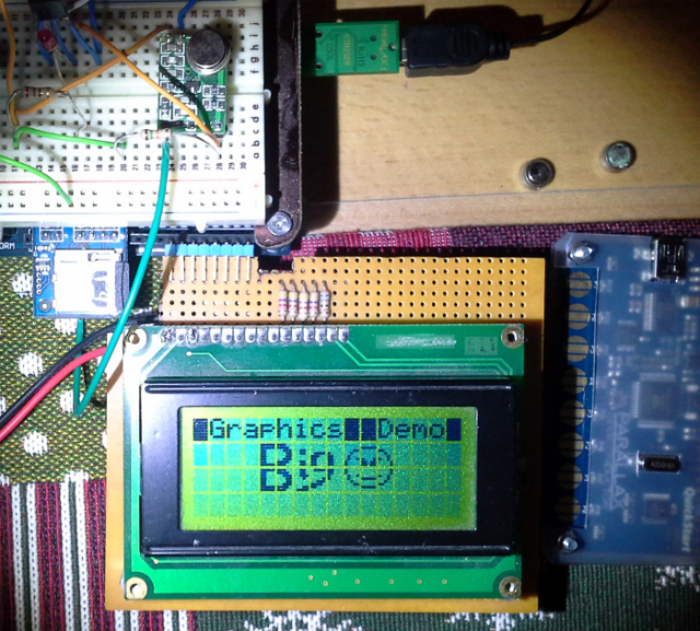

Ich habe mal einen Treiber geschrieben, der mit busy gearbeitet hat. Der
war dann so schnell, dass man auf dem display 2 zeilen mit jeweils 8
custom charakter darstellen konnte, also quasi ein 64x16 grafik-bereich.
Zeigen Angeber;)
In der Codesammlung war mal vor langer Zeit was ähnliches.
Hat aber nur 8 Zeichen in einer Zeile benutzt. Irgendwie
nehm ich dir das nicht ab das du Custom Chars so schnell ändern
kannst das das Zeichen 0 in zwei Zeilen unterschiedlich dargestellt
wird.

MagIO schrieb:
> Hat ne Weile gedauert ... hatte das so nicht mehr aufgebaut, aber hier
> der Beweis:
Was für ein seltsames LCD ist das denn?
Welcher Controller ist da drin?
Ich kenne das vom HD44780 so, daß sich beim Ändern eines Custom-Zeichens
alle bereits dargestellten gleichen Zeichen mit ändern.
D.h. das LCD hat keinen kompletten Pixel-RAM, sondern nur einen
Zeichen-RAM.
Und beim Multiplexen werden die 5*7 Pixelmuster jedesmal neu aus der
Zeichentabelle gelesen.
Gast #3419627
Das ist ein ganz normales HD44780!
Wie schon gesagt, das senden von Daten geht so schnell, dass man
folgendes machen kann:
1. Ersetzen der Zeile, die gerade custom Characters enthält mit
Leerzeichen
2. Schreiben der 8 custom Character pixel-daten (64 byte)
3. Ersetzen der Leerzeichen der jeweils anderen Zeile mit den 8 custom
Characters
4. ein klein wenig warten
5. goto 1
Dabei kommt einem zu Gute, dass die LCD-pixel ne ganze Weile brauchen um
von Schwarz auf durchsichtig umzuschalten und es entsteht der Eindruck,
dass man 2 Zeilen mit jeweils 8 custom Charactern sieht.
Ginge natürlich auch mit einem 4x4-Bereich.
Bei 3 Zeilen a 8 Charactern fängt es allerdings an zu blinken.
