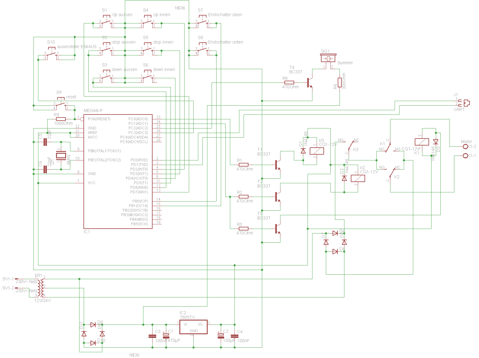

Ich will eine Steuerung Realisieren, die ähnlich wie eine
Garagentorsteuerung funktioniert (ist zum heben und senken einer
Schneekanonenlanze).
Bin mit dem Schaltplan schon soweit fertig, das ganze ist auch schon auf
einer Lochrasterplatine aufgebaut.
Jetz gehts ans Programmieren. Ich hab mir da schon gedanken drüber
gemacht und auch mal mein glück probiert. Doch leider macht der ATmega8
nicht das was er soll, um genau zu sein, er macht garnichts. Ich
probiere das ganze auf einem AVR evaluationsboard + addonboard von
pollin.de aus. statt den Relais nehme ich da halt die LED's.

So fürs Erste:
Wer ein 40-Zeilenprogramm schreibt, es einschaltet  und denkt, dass es
prompt läuft? ... der glaubt auch an den Weihnachtsmann.
An so etwas muss man Schritt für Schritt rangehen. Und immer wieder
durch prüfen, ob das Programm bis jetzt richtig läuft.
Erst mal an PC0 und an PC1 LEDs anschließen und die mit einer Taste
zusammen zur Funktion bringen.
Dann eine zweite Taste ins Programm aufnehmen.
erst mal die Richtungsumschaltung realisieren.
Dann die Wartezeiten beim Umschalten  (ein Motor mag nicht, schlagartig
von vor auf rück geschaltet werden, eine Stop-Zeit wäre gut).
dann die Endschalter integrieren
usw.
aref sollte nicht mit AVCC verbunden sein.
Wozu soll die reset-Taste sein? die verwendet man normalerweise nicht.
oder bezeichnet sie als Neustart. Ein Stop koppelt man mit einer roten
Anzeige- LED als Hinweis, dass was passiert ist. Generell wären LEDs
gut, um die Zustände der Steuerung anzuzeigen z.B. Außenstelle
eingeschaltet oder nicht. Auch bei der Fehlersuche sind solche Anzeigen
sehr nützlich
Als Programmstruktur wäre eine state machine genau das passende
OP #3423119
Hallo nochmal,
Also, das mit der statemachine habe ich mir mal angeschaut (siehe
anhang).
Es sind lampen (kleine Glühlämpchen) vorhanden, die hängen mit jweils
ner diode direkt im der leitung des Motors.
Anzeige led's für die ausenstelle will ich auch noch mit ins spiel
bringen.
Aref und VCC werde ich trennen, brauche sowieso kein ADC.
Der UART kommt übrigens irgentwann auch mal noch ins spiel, aber dazu
wird dann wahrscheinlich nochmal nen eigenen Beitrag geben ;-)
Ich hab hier nämlich ein AVR NET IO rumfliegen, an das würde ich dann
nochmal nen Mega32 ranhängen und mir für die kommunikation ein eigenes
protokoll ausdenken. Die original pollin software lässt sich nämlich
leicht mit php ansteuern und um die umzuschreiben hab ich eh zu wenig
kenntnisse. Der mega32 soll dann noch paar andere sachen steuern und
bekommt auch ein LCD mit menü. Und dann die UART verbindung zwischen den
beiden damit man das ganze vom PC oder handy steuern kann ;-)
Aber das dauert alles noch.
Ich werde mich jetz mal ans neue programm machen ;-)
