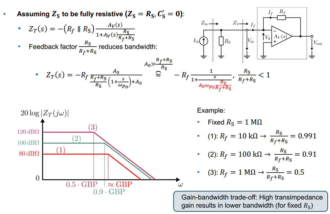

ich verstehe nicht genau wie der Bodeplot unten zustande kommt:
Es gilt ja für den Betrag der Transimpedanzverstärkung:
Nun wenn der Faktor
 kleiner wird,
dann wird der Nenner grösser und dadurch
 kleiner,
warum aber nimmt die Verstärkung zu wenn
 abnimmt?
Gruss Bert

Öhm, das scharfe Auge sagt, dass Rf immer größer wird. Steht so
zumindest da oben drin ;)
@Bert
Du hast natürlich recht, der von dir genannte Faktor wird immer kleiner
aber was bedeutet das für die Verstärkung?
Schau dir die Gleichung genau an. Im DC-Fall verschwindet der AC-Anteil
in der Gleichung (wird zu 0). Du addierst dann zur Leerlaufverstärkung
(die so um die 100.000 und höher liegt) einen Wert, der kleiner als 1
ist. ;)
Hm ich sehe es leider nicht. Also A_0 bleibt ja konstant, das einzige
was sich verändert ist also unser Faktor und die Grenzfrequenz, dann
müsste sich eigentlich die Grenzfrequenz stärker ändern als unser
Faktor?
Das zum einem und zum anderen, wie schon gesagt, wird dieser Faktor zu
A_0 addiert. Der Faktor dümpelt irgendwo im einstelligen Bereich herum
während A_0 sich mindestens im sechsstelligen Bereich herum treibt.
Schau dir die Formel im PNG nochmal genau an. Im DC-Fall ist s = 0 ;)
