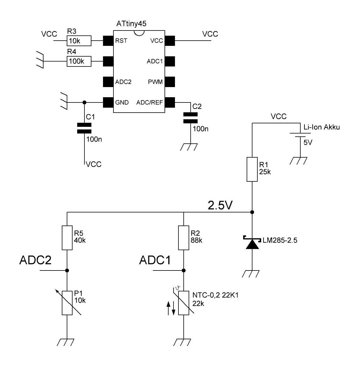

ich möchte einen kleine Schaltung entwerfen, die eine Schuhheizung
regeln soll. Mit einem Poti möchte ich eine Zieltemperatur von 20-40°C
einstellen können. Ist der Temperaturbereich realistisch? Die Temperatur
wird über einen NTC überwacht. Als Heizelement verwende ich eine
Widerstandsdraht. Als Akku möchte ich einen Li-Ion Akku verwenden.
Im Anhang befindet sich ein erster Entwurf.
Dabei nutze ich eine Referenzspannungsquelle (LM285) für den
Spannungsteiler um unabhänigig von der Akkuspannung zu sein. Den ADC
hätte ich mit der internen Referenzspannung von 1.1V betrieben.
Über das PWM-Modul des Mikrocontrollers steuere ich einen Transistor an,
der den Widerstandsdraht schaltet. Über einen einfachen
Regelungsalgorithmus soll die mit dem Poti eingestellte Temp gehalten
werden.
Kann das so funktionieren? Hat jemand Verbesserungsvorschläge?

von Harald (Gast)
Muss man das WIRKLICH mit einem uC machen?  Die üblichen Schuhheizer
haben einfach eine recht begrenzte Leistung, da muss man nichts regeln.
Schon mal über den Brandschutz nachgedacht (falls Schaltung oder
Software versagt)?
von Julian B. (julinho)
Warum verwendest Du nicht den internen Temperatursensor?

Ja, das mit dem Brandschutz ist so ein Knackpunkt. Das muss ich noch
austesten wie warm das ganze dann wird. Könnte sein das es daran doch
noch scheitert, sollte mir nichts mehr einfallen und es würde zu warm
werden.
Und das mit dem µC ist halt ein Projekt um den ATtiny45 mal kennen zu
lernen. Es dient auch der Lehre.
Der µC und der Akku werden mit einem Klettband an dem Knöchel
festgemacht. Der NTC und der Heizer sind über eine flexibles Kabel damit
verbunden.

von F. F. (foldi)
Merkwürdiger Schaltplan.
