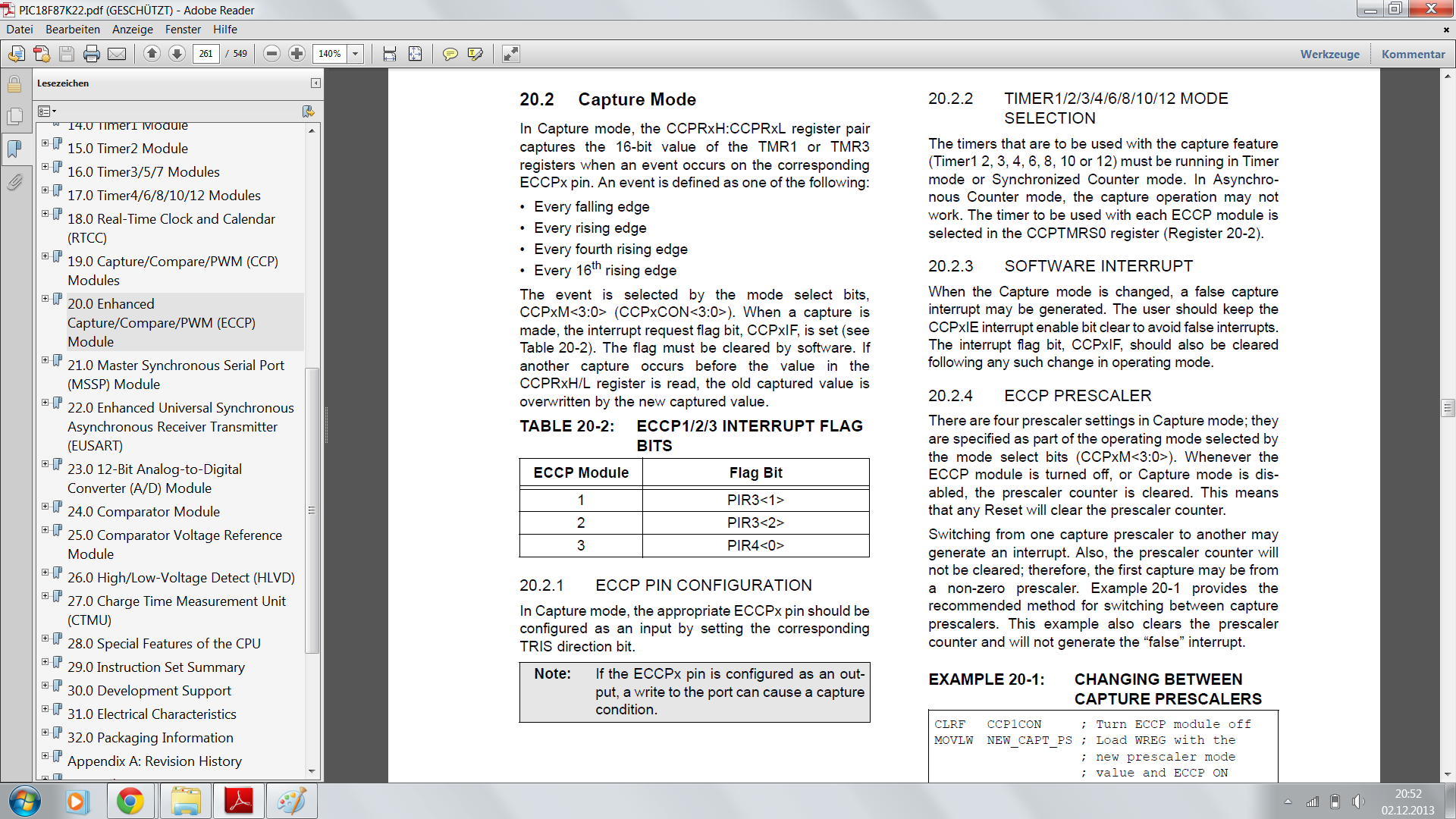

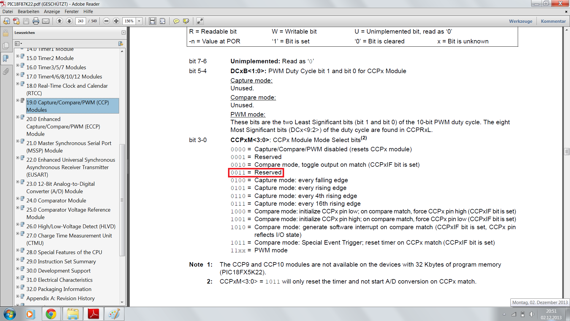

von Georg D. (georgdonner)
Erst einmal Danke für die hilfreichen Antworten.
Allerdings habe ich noch etwas im Datenblatt gefunden, bei dem ich mir
nicht sicher bin was es heißen soll.
Ich habe mir das Control-Register des Enhanced-CCP-Moduls angesehen und
dabei festgestellt, dass man einen "Capture Mode (0011)" (rot markiert)
einstellen kann.
Es steht nicht dabei auf welche Flanke in diesem Mode getriggert wird.
Auch in der Beschreibung des ECCP steht nichts.
Beim normalen CCP steht beim Control-Register bei 0011 "Reserved".
Ich hoffe Ihr könnt mir helfen oder soll ich Microchip kontaktieren?
Anhang 1: Control-Register des ECCP, rot Markierung beachten, Mode 0011
Anhang 2: Beschreibung des ECCP (in der Beschreibung ist der Mode 0011
          nicht vorhanden)
Anhang 3: Control-Register normales CCP (Mode 0011 ist Reserved)
Nochmals vielen Dank für eure Hilfe.
lg
Georg
von Max H. (hartl192)
Ich würde einfach 0100 und 0101 verwenden und das bit null bei jedem
Interrupt toggeln und den Zustand 0011 ignorieren.
