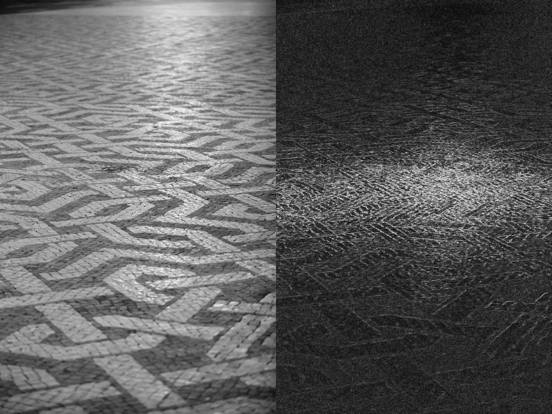

Gast #3425301
Beim "Scharfstellen" per Fokussierung werden im Bild mehr Konturen
sichtbar, und diese mit kontrastreicheren, und räumlich kürzeren
Strukturen gezeichnet.
Damit vergrößert sich der relative Anteil höherer Frequenzanteile im
Videosignal einen Bildzeile. Am besten fokussiert ist das Bild, wenn die
höherfrequenten Signalteile im Videospektrum maximiert sind.
Zur analogen Lösung wird das Signal hochpassgefiltert, und danach die
Signalamplitude ausgewertet. "Dreht man den Fokus durch", durchläuft der
Spannungswert des Signalgemisches eine - wegen des Hochpasses vorwiegend
von hohen Freqenzanteilen bestimmte - Kurve mit einem Maximum an der
Stelle der optimalen Fokussierung. Die Hochpass-Eckfrequenz und die
Detektorempfindlichkeit sollte einstellbar sein, um bei
unterschiedlichen Bildmotiven die Amplitude des Maximums in günstige
Bereiche zu legen.
Digital gelöst digitalistert man das Videosignal und ermittelt per FFT
den Fokuspunkt - ähnlich wie beim analogen Verfahren die Stelle mit den
relative größten hochfrequenten Signalanteilen im Videosignal. Digital
und per FFT ist es auch möglich, den Fokuspunkt für die bestmögliche
Konturendarstellung in vertikaler Richtung zu bestimmen - die FFT wird
dazu bspw. über die Bildpunkte berechnet die Zeile für Zeile an der
gleichen horizontalen Position zu finden sind. Entnimmt man die Pixel
Zeile für Zeile mit einem stetig veränderten horizontalen Versatz, kann
auch entlang einer Diagonale scharfgestellt werden.
Senkrecht oder Diagonal zu fokussieren kann erforderlich sein wenn
astigmatische Verzerrungen auszugleichen sind, oder wenig vorhandene
horizontale Strukturen die Maximumfindung  erschweren.
Die beim analogen Verfahren beschriebene Einstllung von
Hochpasseckfrequenz und Detektorempfindlichkeit reduziert sich beim
digitalen Verfahren auf ein handvoll Software, die diese Parameter
adaptiv verändert, d.h. der Positionen (Frequenzlage --> Konturen) bzw.
Beträge (Amplitude --> Kontrast) der FFT-Resultate so skaliert, daß die
Amplitude der Fokuskurve größtmöglich wird, und sich so der Punkt ihres
Maximums am genauesten ermitteln läßt.
Die Fokussierung nach diesem Verfahren kann etnweder manuel nach dem
Maximalausschlag eines Zeigerinstrumentes vorgenommen werden, oder auch
automatisch - bspw. mit einem Controller, der per Motorfokus nach dem
Kurvenmaximum sucht.
Fokussiert entlang einer vertikalen Linie genügt evt. bereits ein PIC
oder AVR zur Digitalisierung. Denn dann muß nur noch mit dem Zeilentakt
anstelle mit dem Pixeltakt digitalisiert werden. Lediglich ein
Pixeltakt-schneller Sample&Hold vor dem Controller-ADC ist sinnvoll, um
die Pixel mit genügend kleinem Jitter - d.h. auf einer sauber geraden
Linie - "zu treffen".

Ich möchte den Hochpassgedanken von oben nochmal aufgreifen:
Von dem Videosignal den Farbhilfsträger entfernen und dieses durch einen
Hochpass mit anschliessender Gleichrichtung und 'Siebung' schicken. Aus
dem ursprünglichen Videosignal die Sync-Signale zurückgewinnen und dem
neuen Signal hinzufügen.
Das gedachte Ergebnis ist ein Videosignal, welches an den Stellen hell
ist, wo das Bild scharf ist, Du also sehen kannst, an welcher Stelle
scharf gestellt ist.
Das Ergebnis dürfte ein ähnliches sein, wie man bei der Funktion "Kanten
finden" bei vielen Grafikprogrammen erhält. Beispiel hängt an.
Edit: Ach ja: links das Bild, rechts das Ergebnis.
Jobst

Deine Idee scheint perfekt, auch wenn sie eigentlich nach der ersten
Nachricht zum Hochpassfilter schon so nahe lag.
Nur auf die Idee, aus dem Produkt des Filters wieder ein Videosignal zu
generieren, bin ich nicht gekommen.
Sobald ich meine "Schnodderseuche" los bin, gehts ans Basteln.
Werde dann mal schauen, dass ich den idealen Grenzfrequenzbereich fuer
den Hochpass anhand der Kameras ermittle.
