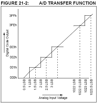

Da hilft ein Blick ins Datenblatt.
Beim Pic AD-Wandler wird theoretisch immer abgerundet, wie man in der
Grafik sieht.
Unter Electrical Charakteristics kommt dann aber ganz was anderes:
+-1 LSB Integral Linearity Error
+-1 LSB Differential Linearity Error
+-2 LSB Offset Error
+-1 LSB Gain Error
Wenn im Worst Case der Wert um 5 Bit abweichen kann, kommt es auf die
Rundung auch nicht mehr an.
... und dann kommt noch die Drift der unteren und oberen
Referenzspannungen dazu.

Gast #3425322
Welcher PIC? (das scheint ein Datenblatt eines relativ alten PICs zu
sein).
Neuere PICs oder z.B. der MCP3021 haben die Schaltschwellen meist bei .5
spezifiziert:
http://ww1.microchip.com/downloads/en/DeviceDoc/41674B.pdf
Seite 116
http://ww1.microchip.com/downloads/en/DeviceDoc/21805B.pdf
Seite 13
Gruß Anja

Gast #3425417
Anja schrieb:
> sein).
> spezifiziert:
> Seite 116
Dieser AD Wandler bildet tatsächlich den Mittelwert das heißt, unterhalb
0.5LSB
Wird 0 ausgegeben darüber 1
> Seite 13
Dieser A/D Wandler hat seine schaltschwellen nicht bei x,5 LSB sondern
bei X LSB hier wird immer nur der Mittelwert angenommen, wie Erwin schon
gesagt hat.
In Wirklichkeit ist aber alles bis 1LSB 0 und alles zwischen 1 und 2 LSB
1 es wird nur 1.5 Angenommen, um ein LSB +/- 0,5 vorzulügen. Gerundet
wird hier aber nix.
> Gruß Anja

#3425500
Nachtrag:
> Grafik sieht.
Und als Eingangsgröße wird nur der Bereich 0,5 LSB bis 1023,5 LSB
angegeben...
Eine andere Idee kam mir gerade: Vermutlich könnte man das mit dem
Quantisierungsfehler besser erklären, wenn man einen symmetrischen
Eingangsbereich verwendet (z.B. -3 .. 3). Dann kann man die Grenzen aus
dem Koordinatenursprung heraushalten, und sie stören weniger bei der
Berechnung. Zum zweiten kann man dann die Schwellenwerte ohne große
Verwirrung auf die 0,5LSB setzen.

Was soll dafür übersichtlicher werden? Du hattest einen Denkfehler.
Rechne 0,5 zum Messwert hinzu statt abzuziehen und die Welt ist ok. Dann
hast du zwar an der Obergrenze 1,5LSB das ist halt so siehe
http://ww1.microchip.com/downloads/en/DeviceDoc/41674B.pdf Seite 116

Gast #3426614
Ach du meine Güte!
Erst dieser Rundungsquatsch im Wiki-Beitrag,
dann diese Grafiken von PIC und MCP.
Also basteln (!) diese Firmen AD-Wandler, die
nicht die Standard-R2R-Übertragungskurve haben:
 Digital
 11|            ---
 10|        ---
 01|    ---
 00|---+---+---+---+--Analog
   0   1   2   3   4
Sondern eine mit Offset von -0,5 LSB:
 Digital
 11|          -----
 10|      ---
 01|  ---
   0   1   2   3   4
Und was ändert das am Quantisierungsfehler?
Grundsätzlich überhaupt nichts!
Wenn diese versetzte Kurve nicht nur Werbe-Schnick-
schnack für Dummies ist, muss man beim Runden eben
alles um 0,5 LSB verschieben.
Das Runden MUSS aber weiterhin vom Programm(-ierer)
gemacht werden, der AD-Wandler kümmert sich nicht
die Bohne darum.
IM BESTEN FALL ist bei diesen Varianten
der AD-Wert auf 0...1 LSB,
oder aber auf +/- 0,5 LSB genau.
- Man hat also IMMER einen Unsicherheitsbereich
von bestenfalls 1 LSB!
