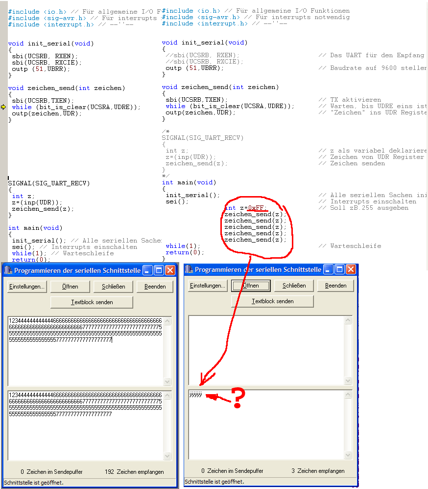

Ich verwende dieses Beispiel-Programm (Anhang), um mit dem AVR über den
UART komunizieren zu können (senden und empfangen). Wenn ich jetzt aber
nur senden möchte, ich habe das Original leicht abgeändert, schreibt
Hyperterminal nur Schrott (siehe Anhang, Bild rechts). Das Bild links
zeigt, dass die Hardware, Baudrate.. in ordung ist. Es muss also an
"meiner" Code liegen, aber nur wo, dass ist hier die Frage?
Danke schon im Vorraus
Zoltan
Gast #19571
Wenn Du eine Dezimalzahl ausgeben möchtest (z.B. 255), dann sind das
drei Buchstaben, also drei ASCII-Zeichen. Im Fall von 255 müßtest Du
also 50,53,53 ausgeben oder 0x32,0x35,0x35.
0xFF ist der ASCII-Code dieses ominösen Zeichens, das Du angezeigt
bekommst.
Gast #19572
Hi thkaiser,
danke für Dein Kommentar. Ich hab´s auch grad gemerkt, dass
Hyperterminal nur ASCII ausgibt. Nach Deinem Vorschlag müsste ja der MC
die ganze Arbeit machen, indem er die Werte Aufbereitet.
Gibt es kein Programm, bzw. eine bessere Möglichkeit, um die 8 bit, bzw.
meine Hex-Zahl als eine Zahl ausgeben( und einlesen) zu können?
Gast #19573
Es gibt 3 Möglichkeiten:
A) Man schreibt sich auf dem PC eine Software, die die gesendeten Bytes
als Zahl interpretiert und ausgibt (ich wüßte nicht, daß es so etwas
fertig gäbe)
B) Man läßt den Controller die Zahl umwandeln; das ist die übliche
Methode. Mit ein wenig division ist das schnell gemacht.
C) In C gibts sicherlich eine Funktion, die eine Zahl in einen String
umwandelt, so daß man diesen dann ausgeben kann. Sorry, bei C kann ich
leider nicht weiterhelfen - ich programmiere ausschließlich Assembler.
