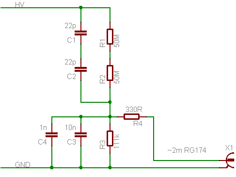

Hallo Leute
Ich möchte auf meinem DSO die (Ausschalt) Spannungspitze eines Relais
darstellen, natürlich ohne Freilaufdiode.
Das DSO kann mit 10:1 bis 400V ab. Hat mir jemand Tipps, wie ich das
angehen kann, ohne den DSO zu zerstören? Ein 1M R in Serie schalten?
Gruss, Philipp

Gast #3428621
Du kannst einen 100:1 Tastkopf kaufen.
Oder vor deinen 10:1 Tastkopf 90 MegaOhm schalten. Parallel zu den 90
MegaOhm brauchst du allerdings noch eine Kompensationskapazität.
#3428650
@ Markus Huber (geiserp)
>Die 400V Supressor D hab' ich sogar zuhause rumliegen. Wirklich zu ist
>die aber auch erst bei 450.
Die 50V mehr verträgt der Tastkopf für die kurze Zeit.
>Damit bekomme ich nur einen Bruchteil von dessen mit. Wäre halt schön
>wenn es eine Lösung gäbe, mit der ich Ausschaltspitze (mehrere kV?)
>proportional dargstellt haben könnte.
Dann brauchst du einen passenden HV-Taskopf. Kann man selber bauen.
Siehe Anhang.
R1, R2 sind HV Widerstände. Die sollten pro Stück 5kV oder mehr
aushalten! Oder man besorgt sich gleich einen passenden 100M Widerstand,
z.B. den hier bei Farnell 1502894.
C1, C2 sind logischerweise HV Kondensatoren mit NP0 Dielektrikum, z.B.
Farnell 9527281.
C3 und C4 sind auch Keramikondensatoren mit NP0, möglichst 5% oder
weniger Toleranz. R3 sollte 1% oder weniger haben.
Damit kann man brauchbar bis 10kV messen.
Wer es gut machen will, misst die Sprungantwort seines Tastkopfs an
einem Pulsgenerator und trimmt C4 auf einen optimalen Frequnzgang
(Sauberes Rechtecksignal ohne verschliffen Flanken und Überschwinger).
#3429118
@ Abdul K. (ehydra) Benutzerseite
>Hast du deinen Vorschlag mal aufgebaut und getestet? Oder ist das nur
>Theorie?
Ja, das ist real aufgebaut und funktioniert prima. R4 bildet mit dem
Koaxkabel einen Tiefpass von ca. 3 MHz, damit hab ich ein paar böse
Störungen in meiner Anwendung gefiltert. Kann man auch weglassen oder
kleiner machen.
