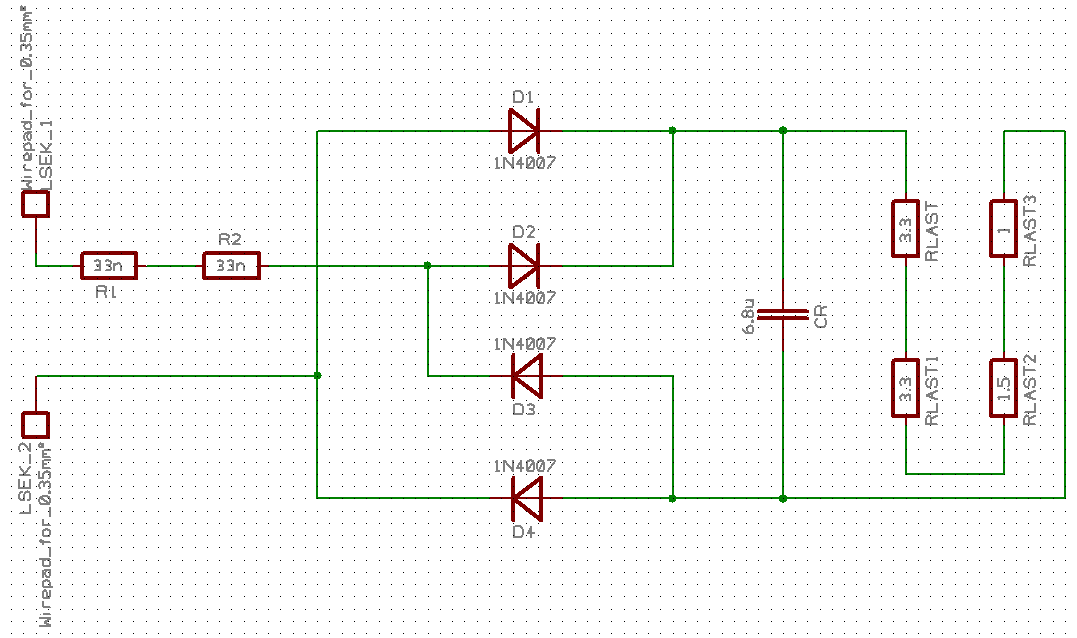

Gast #3430011
Wenn du gebaut hast, was du gezeichnet hast (Sekundärseite) würde mich
wundern, wenn du wirklich was aus der Schaltung bekommst. Ich vermute,
dass du das nicht gebaut hast. Ich vermute allerdings, dass du dich in
deinen Gleichrichteraufbau vertan hast, wenn du so eine Zeichnung
postest.

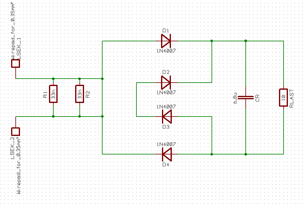

Gast #3430020
> postest.
Oh ja, da ist mir eine Leitung verrückt.
Danke
#3430286
Wenn dort WIRKLICH 1N4007 Dioden drin sind, verheizen die ORDENTLICH
Leistung, denn das sind langsame Dioden. Für sowas braucht man schnelle
Dioden, am besten Schottky.
R1 und R2 sind ARG niederohmig, 1K reicht. Wenn man es besser machen
will, nimmt man einen Treiber, im Artikel gibt es ein paar Links dazu.
Die Spule ist schon OK, ist ja ein professionelles Teil ;-)

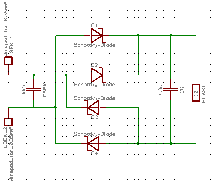

Gast #3431020
Guten Morgen,
entschuldigt bitte meine gestrigen Posts, war etwas überarbeitet.
Habe nochmal meine Schaltung des Sekundärkreises angehängt, sollte jetzt
wirklich stimmen ;-)
Als SCHOTTKY-Dioden habe ich IN5818 verbaut.

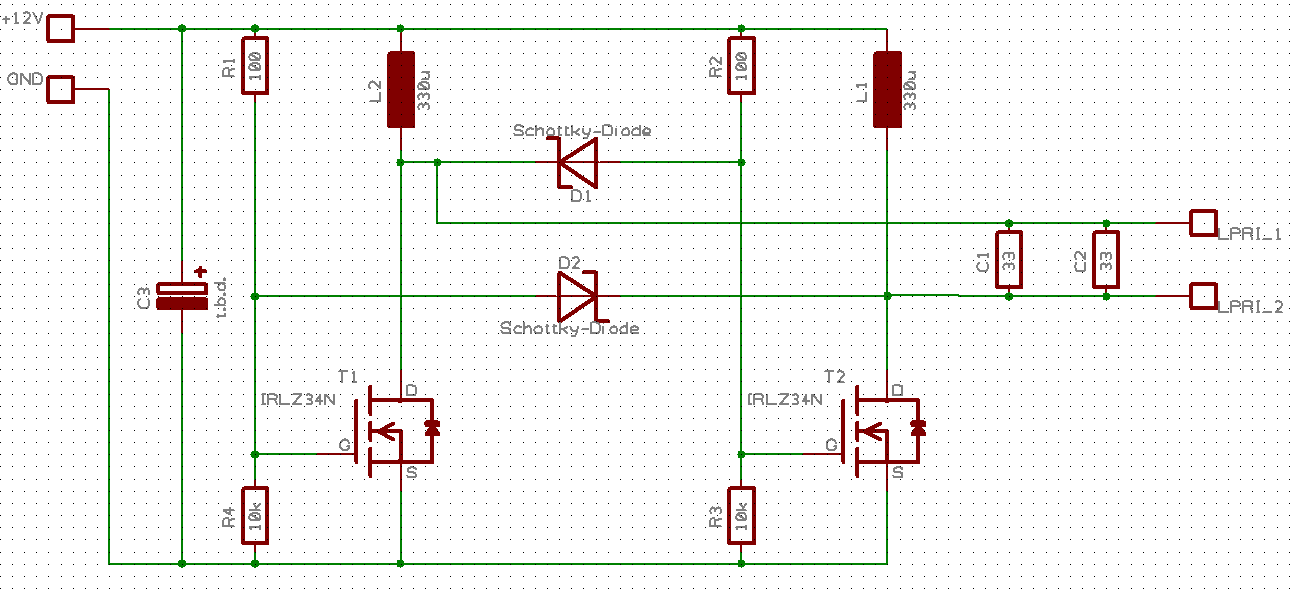

Primärseite:
Im Datenblatt der Spulen war die Frequenz, bei der die Induktivität
gemessen wurde f=200kHz und lag bei 9,7µH. Damit errechnet sich ein
Kondensator mit ca. C=66nF (es ergibt sich f0 = 198,912kHz bei 66nF und
9,7µH).
Sekundärseite:
Es errechnet sich  aus f0~=200kHz und Lsek=9,7µH (zwei gleiche Spulen)
und einem Koppelfaktor von 0,4 ein Csek von 71,2nF. Gewählt habe ich
hier auch 66nF.
Ropt ergibt 10,1 Ohm und Pmax 5,3 Watt.
Erreicht habe ich mit RLast = 10 Ohm:
Paus = 0,68A * 6,8V = 4,624W
Pein = 0,89A * 12V  = 10,68W
ergibt: n = 43%
Finde ich ein bissl wenig bei k=0,4. Kann es evtl. an den Abweichungen
der Bauteile liegen?

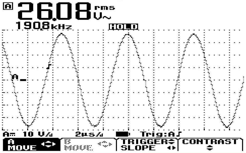

#3431038
Miss mal deine Eingangsleistung ohne Sekundärteil, da wird schon
ordentlich was weggehen. Probier einfach mal, den Widerstand zu erhöhen
bzw. zu verringern. Möglicherweise liegt die Leistungsanpassung ne ganze
Ecke woanders, denn die Formel ist eher auf den unkompensierten Fall mit
einigen Vereinfachungen bezogen. Schau dir auch mal die Signale an, ob
was komisch aussieht.
#3431158
@ WirelessPower (Gast)
>Die Eingangsleistung ohne Sekundärteil liegt bei 3,72 W, ist schon recht
>hoch.
Das sind 310mA, davon gehen allein 120mA auf das Konto von R1/R2, denn
einer sieht immer die volle Betriebsspannung.
Sind deine Kondensatoren wirklich MKP oder FKP Typen?
