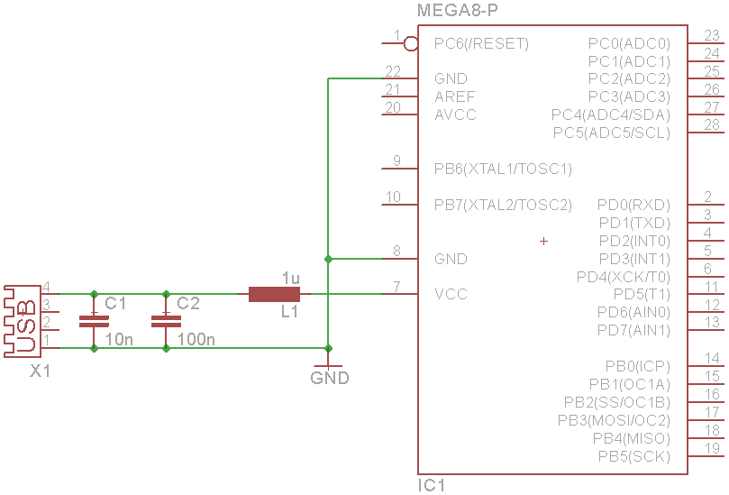

für Weihnachten würde ich mir gerne einen kleinen LED-Tannenbaum bauen.
Die Schaltung steht bereits, allerdings nur auf einem Steckboard, das an
ein Evaluation Board angeschlossen ist.
Ich würde die Schaltung jetzt gerne per USB versorgen, bin mir nach
meinen Recherchen im Internet aber nicht ganz sicher, was man da alles
beachten muss. Ich habe einige Schaltpläne gefunden, die sowohl einen
10nF als auch einen 100nF Abblockkondensator parallel verwenden.
Anschließend in Reihe noch eine Induktivität, deren Sinn ich nicht ganz
verstehe. Bildet die eine Art Tiefpass?
Wäre mein Aufbau wie in dem Bild okay, oder muss ich noch andere Dinge
berücksichtigen? Kann ich die Datenleitungen (die ich nicht benötige)
einfach in der Luft hängen lassen? Muss ich irgendwo noch Widerstände
einbringen, um den Strom zu begrenzen (Mal den Fall angenommen, dass ich
trotz fehlender Anmeldung mehr als 100mA oder gar 1A am Hub bekomme)?
Danke
Klaus
Gast #3431909
Die Spule und den 10n kannst dir sparen, wenn es lediglich um die
Spannungsversorgung des Atmega gehen soll. Der 100n ist völlig
ausreichend.
Gedanken solltest Du Dir darüber machen, wieviele LEDs mit jeweils
wieviel Strom Du betreiben willst und ob die addierten Ströme nicht zu
hoch werden. (Einerseits für die Portpins des Megas, andererseits für
die USB-Spannungsquelle.)
Die unbenutzten IOs dürften unkritisch sein und brauchen nicht auf
irgendein Potential gezogen werden, notfalls könnten die aber auch per
Software über die internen Pull-Ups auf High gezogen werden.
Man könnte mehr dazu sagen, wenn aus deiner Schaltung auch die
Beschaltung der LEDs mit Vorwiderständen hervorgehen würde. Sollen die
Portpins die LEDs treiben oder sind noch Transistoren vorgesehen?

Gast #3431945
> verstehe.
Wenn dahinter, direkt zwischen VCC und Gnd des ATmega noch ein 100nF
wäre, würde dieses π-Glied Störungen von beiden Seiten abblocken. So
gibt es böse Spannungseinbrüche, wenn dein µC beim Schalten mal kurz
einen kräftigeren Schluck aus der Versorgung haben möchte.

Gast #3431955
Hallo Klaus,
die Strombelastbarkeit der meisten USB-Schnittstellen ist 500mA. Manche
verfügen über keine Strombegrenzung und können mehr - bis zur Zerstörung
der Schnittstelle. Da du nur die Versorgung der Schnittstelle benutzt,
wird kein Gerät enumeriert und damit dürften 500mA zur Verfügung stehen.
Die L/C-Kombination ist, wie du schon vermutet hast, ein Tiefpass. Die
5V kommen aus dem PC und sind stark mit HF verseucht, das kann evtl. den
Verbraucher stören. Wirkungsweise Filter: Kondensator = kleiner
Widerstand für HF, Spule = großer Widerstand für HF. Für Gleichspannung
ist es genau umgekehrt.
Den 10nF und die Spule so nah wie möglich an der USB-Buchse, den 100nF
Kondensator so nah wie möglich am µC. Die Kondensatoren nicht paralell,
sondern 10nF vor und 100nF nach der Spule.
Und dann noch kurz über den Sinn des Ganzen nachdenken. Für kurze
Betriebsdauer, oder wenn man grad am PC arbeitet, des Weihnachtsbaumes
ist es ja OK, aber für längere Zeiten eine energetische Katastrophe. Der
PC braucht so 200W-400W und das um 8 LED's zu beleuchten? Da wird ein
kleines Steckernetzteil oder Batterien schnell sinnvoll!
Gruß. Tom

Ich schließe mich dem Markus Weber an. Vorwiderstände so berechnen, dass
jede LED max. 10mA zieht, dann bist du auf der sicheren Seite. Die
2-4mA, die der Atmega braucht sind dann auch noch locker drin.
Gedanken über HF brauchst Du dir bei einem LED-Baum, der lediglich seine
Spannung über den USB-Port bezieht wirklich nicht machen, zumal ja in
Deinem Falle auch keinerlei serielle Kommunikation über USB erfolgt.
Den 100n Kondensator nahe an die Versorgungspins des Atmega und die
Sache läuft in 99,99% aller Fälle, zumal du ja nicht einmal einen
externen Quarz vorgesehen hast und somit lediglich mit dem internen 1MhZ
Takt arbeitest.

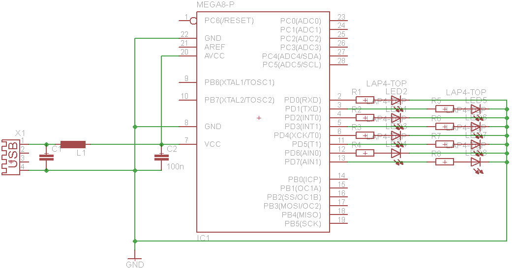

Gast #3432006
danke für die ganzen Antworten. Also wenn ich das richtig verstehe, dann
bräuchte ich eigentlich nur den 100nF Kondensator direkt am µC, aber der
andere Kondensator und die Spule wären noch ein nettes Extra und für
nachfolgende Basteleien hilfreich.
Wäre der Schaltplan dann wie im angehängten Bild okay?

Gast #3432017
Hallo nochmal,
entschuldigt den Doppelpost, habe vergessen die Werte der Bauteile
anzugeben. Also der Kondensator an der USB-Buchse beträgt 10nF, die
Spule 1µH und die Vorwiderstände 220Ohm (die IO Ports schaffen wohl
40mA, was aber zuviel wäre).
Klaus
#3432039
Die Datenleitungen der USB-Schnittstelle (D+ und D-) solltest du einfach
offen lassen wenn kein Gerät angeschlossen ist.
Dein AVR kann insgesamt maximal 200mA treiben, also musst du den
Stromverbrauch des AVR noch abrechnen (ca. 15-20mA) und hast noch 180mA
übrig.
Da diese 200mA die Absolute Maximum Ratings sind würde ich nicht bis
200mA gehen, sondern deutlich darunter bleiben.
Eine Möglichkeit das zu erreichen wären Transistoren (wie oben bereits
erwähnt), hier musst du nur den Basisstrom liefern wenn es bipolare
Transistoren sind.
Wenn es unipolare Transistoren sind muss am Gate nur die entsprechende
Spannung anliegen und es fließt somit quasi kein Strom aus dem
jeweiligen I/O-Pin. (das Gate muss zwar aufgeladen werden, aber die
Kapazität liegt immer nur im Bereich von 1nF)
Achtung: Der 100nF Kondensator muss direkt zwischen Vcc und GND des AVR,
wenn es ein DIP-Gehäuse (mit langen Beinchen zum stecken) ist kann man
den Kondensator direkt an die Pins des DIP-Gehäuses löten.
Ja das bildet einen Tiefpass 2. Ordnung, du brauchst aber unbedingt
einen Kondensator hinter und vor der Spule.
Um Fehler beim Aufbau oder während der Nutzung (möglicher Kurzschluss)
zu vermeiden oder nicht so böse ausfallen zu lassen würde ich immer
einen Widerstand zwischen +5V der USB-Buchse und +5V des AVR schalten,
das wäre dann noch mal ein Tiefpass und dämpft die hochfrequenten
Störungen die vom PC oder dem Schaltnetzteil kommen.
Wenn du 500mA als maximalen Strom annimmst müsste der Widerstand also 10
Ohm groß sein, dann fällt aber zu viel Spannung an ihm ab wenn du 200mA
ziehst und der AVR würde ausgehen.
Ich wähle da eher einen 1 Ohm (1/4 oder 1/10 Watt) Widerstand und einen
dahinter geschalteten Spannungsregler nur für den AVR.
Wenn 500mA über den 1 Ohm Widerstand fließen fallen 500mV ab und somit
1/4W, das heißt er fungiert als Sicherung.

Gast #3432052
Welche Durchlasspannungen haben Deine LEDs denn? Bei Standard-Rot würde
ich von etwa 1,6 Volt ausgehen, dann müsstest Du als LED-Vorwiderstände
390 R Typen verwenden.
Ansonsten: keep cool. Du hast ein relativ einfaches Projekt, keinerlei
serielle Kommunikation über den USB-Port, und sollte der Atmega
abstürzen wäre es auch nicht so wild. Gibt halt dann ein echt zufälliges
LED-Leuchtmuster.
Ein 100n Kondensator reicht völlig aus. Wahrscheinlich würde Deine
Schaltung auch ganz ohne Blockkondensatoren funktionieren. Der Mega8 mit
internem Takt ist ein zuverlässiges Arbeitstier. Da muss für einen
LED-Baum nicht mit Kanonen auf Spatzen geschossen werden, da geht ja
dann auch der Spaß an der Bastelei verloren.

schon im Schaltplan habe (der 100nF direkt an den Pins)?
Wo genau müsste ich diesen Widerstand positionieren? Und was für ein
Spannungsregler wäre das? Dieser müsste doch aus schwankenden USB 5V
stabile 5V machen. Ich hätte gedacht, dass es bei solchen Bauteilen
immer einen gewissen Spannungsverlust gibt.
Danke
Klaus

Hallo Klaus,
laut Datenblatt sollte alles gut gehen:
"Although each I/O port can sink more than the test conditions (20mA at
Vcc = 5V, 10mA at Vcc = 3V) under steady state conditions
(non-transient), the following must be observed: PDIP, TQFP, and QFN/MLF
Package:
1] The sum of all IOL, for all ports, should not exceed 300mA.
2] The sum of all IOL, for ports C0 - C5 should not exceed 100mA.
3] The sum of all IOL, for ports B0 - B7, C6, D0 - D7 and XTAL2, should
not exceed 200mA.
If IOL exceeds the test condition, VOL may exceed the related
specification. Pins are not guaranteed to sink current greater
than the listed test condition."
Du kannst also ohne weiteres 20mA aus jedem der Ports D0-D7 ziehen, kein
Problem.
Allerdings: Wenn du alle LED's von 0 auf 100% voll durchsteuerst fließen
von einem Moment auf den anderen 8*20mA = 160mA. Da hilft dann die Spule
EMF auf dem USB-Kabel zu lindern.
LG, Sebastian
#3432283
Klaus schrieb:
> Was meinst du mit "unbedingt"?
Du brauchst am Eingang einen und direkt am AVR und ich würde mit den
100nF Kondensatoren nicht sparen, dies sind billig.
Einen 47µF Elko könntest du auch noch hinzufügen ... ich würde es
jedenfalls so machen, ist aber für deine Anwendung nicht so wirklich
kritisch.
Dein AVR muss ja nicht mit 16MHz laufen, da reichen dann auch 3V oder
weniger aus und er läuft.
Die LEDs bekommen 5V und besitzen einen 220 oder 470 Ohm Vorwiderstand.
Den 1 Ohm Widerstand würde ich direkt vor allen Verbrauchern (LEDs +
AVR) setzen und so positionieren dass man ihn austauschen kann oder über
ihn die Spannung messen kann und somit den aktuell fließenden Strom
bestimmen kann.
Da ein BC817 ja nur 0,6V benötigt um durchzuschalten kannst du den AVR
ruhig mit 3V betreiben.
Also Basiswiderstand kannst du 5k bis 10k Ohm nehmen.
Als 3V Spannungsquelle baue ich gerne einen Spannungsfolger mit einem
BC847C, einer weißen oder blauen LED + 1N4148 Diode als Referenzspannung
+ Widerstand für die LED + kleinem Widerstand vor den Collektor des
Transistors und 4,7µF Kerkos als Abblockkondensatoren.
Ist nicht komplizierter, nicht so genau, aber schön und billiger als ein
richtiger Spannungsregler.
(Firma: guloshop.de) #3432357
Klaus schrieb:
> Da hast du Recht ;-) Es soll aber nur eine kleine Spielerei sein, die
> ich abwechselnd am Laptop oder am Handyladegerät betreibe.
Noch ein Einwurf von mir: Bitte vorher messen, welche Spannung das
Netzteil hat. Auf manchen No-Name-Netzteilen steht zwar "5 Volt" drauf,
aber im Leerlauf bringen sie schon mal 6 Volt oder mehr. Den ATmega8
könnte es bei über 6 Volt zerreißen. Notfalls müsstest du ein oder zwei
Dioden in Reihe schalten, um die Spannung etwas zu drosseln.
