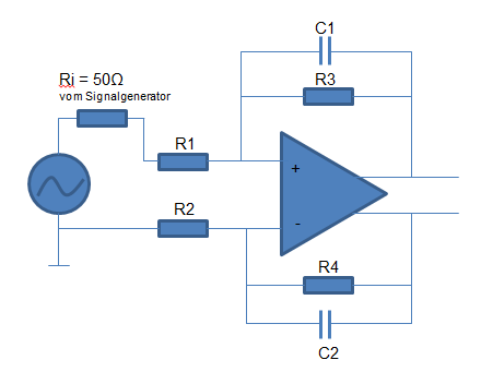

Guten Morgen,
ich möchte eine Leistungsanpassung vom Ausgang eines Signalgenarators
zum Eingang der OP-Schaltung vornehmen. Wie sieht dazu das
Ersatzschaltbild am Eingang der OP-Schaltung aus? Für jegliche
Unterstützung bin ich sehr dankbar!
Da der OPV in dieser Beschaltung (Gegenkopplung nehme ich an) immer
versucht seine Eingänge auf eine Potentialdifferenz von exakt 0 V zu
regeln, sieht es nach außen hin aus, als ob dieser einen

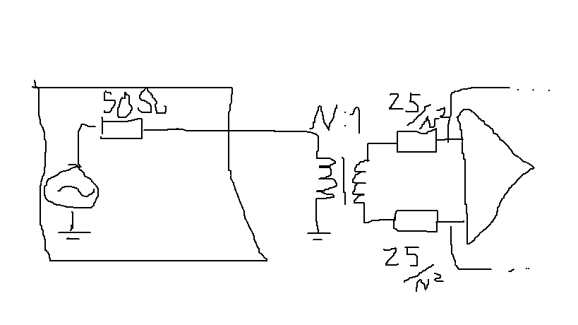

Eingangswiderstand von 0 Ohm hätte. Du hast auch noch ein
Symmetrierproblem. Habe mal schnell was gemalt. So könnte es gehen.
Das gilt nur, wenn der OPV schnell genug ist. Bei 100 MHz muss er sich
schon echt Mühe geben...

Ich merke auch gerade, dass hier natürlich nur auf die ohmschen Verluste
der Widerstände angepasst wird. Eine Anpassung auf die Verluste von
aktiven Eingangsstufen ist das natürlich nicht....
PSS: N kann auch 0.1 sein
