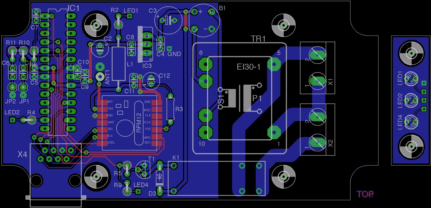

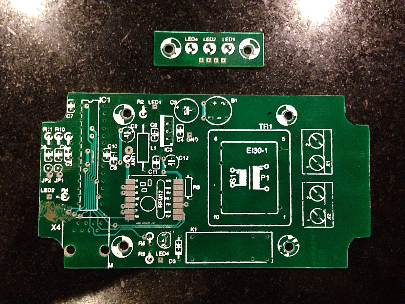

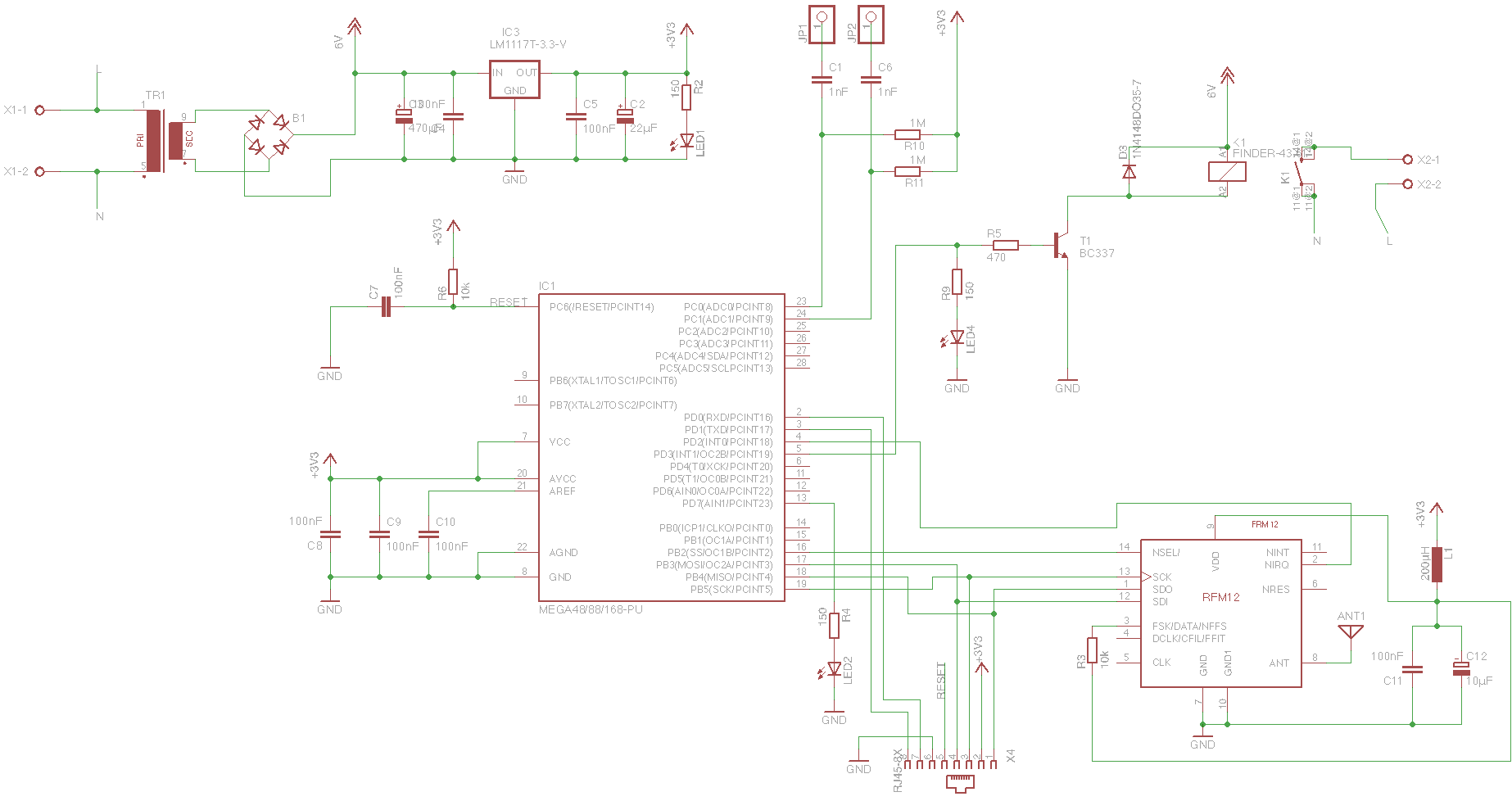

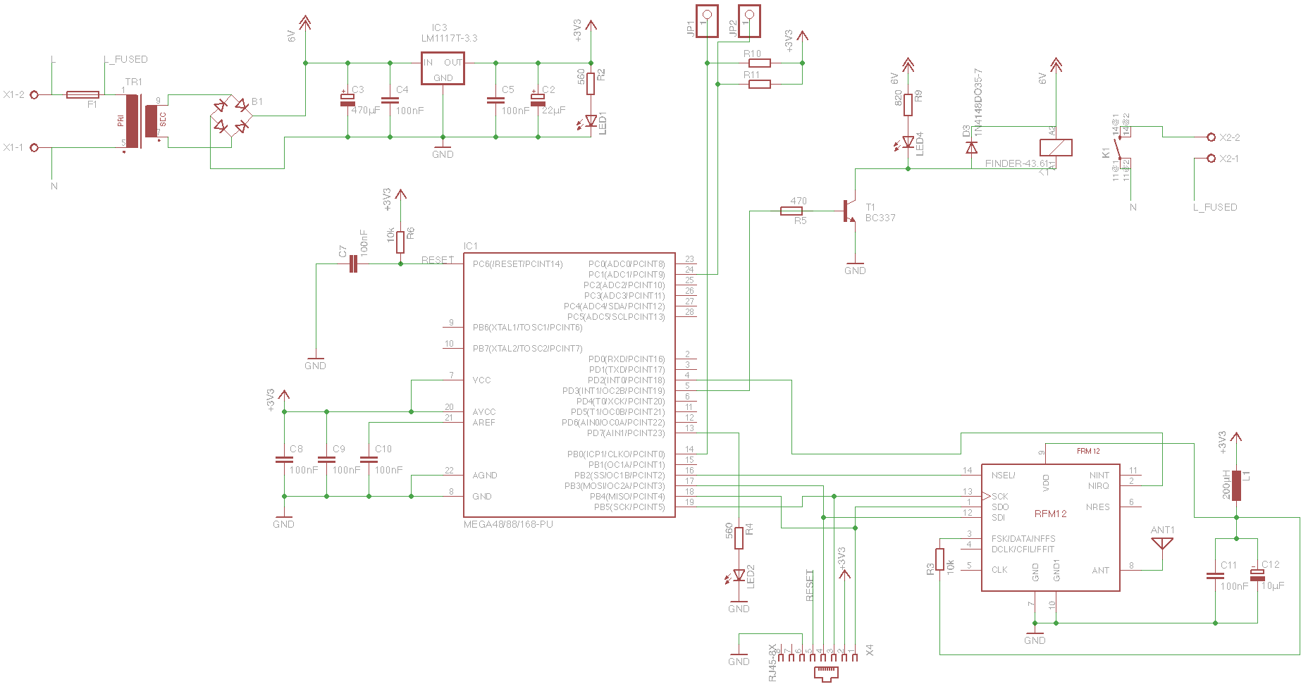

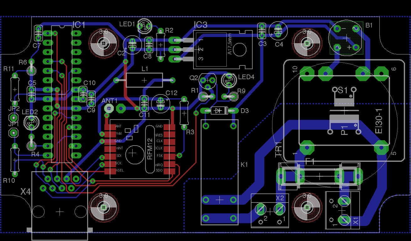

anbei ein Schaltplan und Board mit der Bitte um Feedback zum Routing
oder Hinweisen auf Fehler, die mir entgangen sind.
V.a. auf den 230V-Teil könntet ihr mal schauen, ob der sicher ist,
Abstände und was ihr sonst hier noch an mehr Erfahrung habt als ich.
Die Platine kommt in folgendes Gehäuse:
http://strapubox.de/modules/uploadmanager11/admin/index.php?action=file_download&file_id=75&location_id=0
und ist quasi eine erweiterte Funksteckdose für bis zu 16A für eine
Espressomaschine, die auch den Status zurückmeldet und einen manuellen
Schalter per Touch-Sensoren (JP1 JP2) hat.

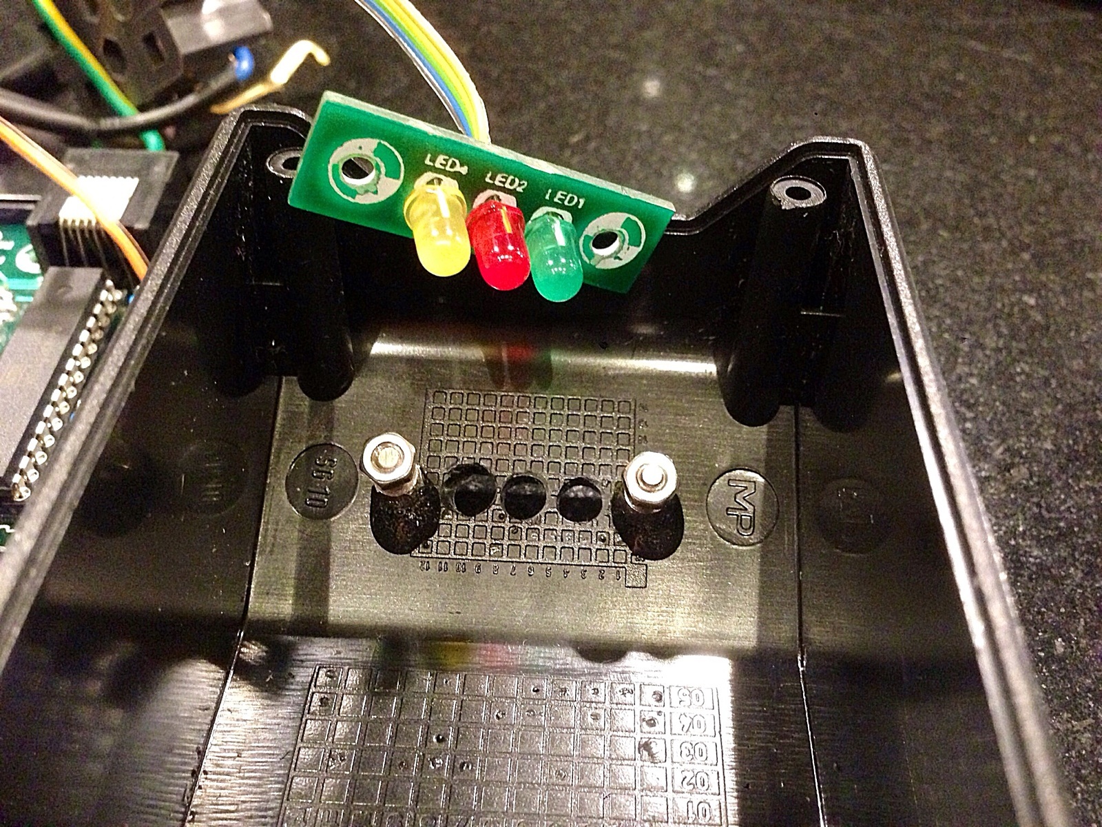

Die 3 LEDs werden nicht auf der Platine bestückt sondern kommen oben in
den Gehäusedeckel und werden mit Kabelchen zur Platine verbunden.
Habe mich hier mal für eine RJ45-Buchse zur Firmware-Programmierung
entschieden - ich ändere derzeit noch häufiger die Firmware meiner
Funkschaltungen und möchte nicht jedesmal aufschrauben müssen.
Die Touch-Sensoren werden vermutlich per Klinkenstecker angeschlossen,
evtl. mit geschirmtem Kabel (sh anderer Post ;-).
Der µC kommt auf einen Sockel, darunter habe ich genug Platz für Vias.
Beim LM1117 3.3V-Regler sind im Datenblatt keine 100nF genannt, ich gehe
aber davon aus, dass diese nicht schaden - das Layout ist an der Stelle
von einem 7805 übernommen.
Da aber der Trafo nur 6V (bei Volllast) hat, bin ich mit der
Schaltungsspannung auf 3.3V gegangen, dafür wird das Relais direkt von
den 6V gespeist.
Danke und Vg,
Conny
von Bupf (Gast)

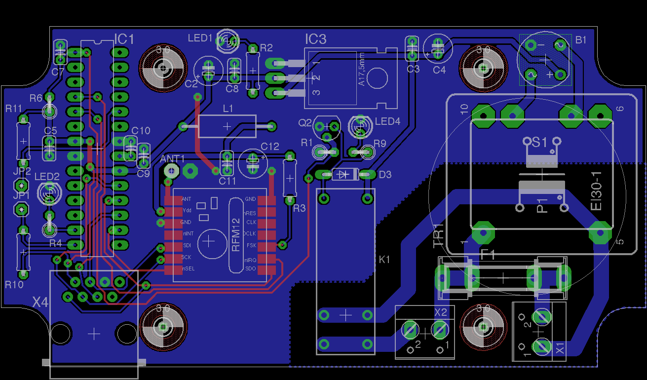

Sicherungshalter + Trafo + Schraubklemme sind viel zu nah zusammen. Das
kann man so kaum löten. Wenn auf den Sicherungshalter noch eine
Schutzkappe drauf muss solltest du das bedenken.
Die Kondensatoren gehören nahe zum Schaltregler und nicht einen
Zentimeter dahinter.
C10 kannst du nicht mehr löten.
Die Top-Layer-Brücke unter L1 bringt garnichts.
Der Mosfet Q2 steuert sicher nicht durch bei 3V3. Da musst du schon
einen LogicLevel Typen nehmen.
Ein Gatewiderstand (10...20R) sollte auch noch hin.
von Conny G. (conny_g)
Keine Schutzkappe. Geht's hier nur ums Löten können oder um Sicherheit
oder Vorschriften?
Da könnte ich noch ein bisschen rutschen, ja.
In anderer Schaltung schon gemacht, kein Problem.
Weil das durch Massefläche schon erledigt wird. Ich route halt immer
ohne GND und die dann ganz am Ende. Stört mich aber nicht da 2 Vias zu
löten, die es nicht braucht.
Good catch!! Das hätte ich übersehen beim Ändern der Schaltung von 5V
auf 3.3V. Oder ich nehme doch einfach einen NPN.
Ja, macht Sinn.
von Helge A. (besupreme)
Es wär schlau, die Beschriftung außerhalb der Bauteile anzuordnen.
Reicht die gewählte Baugröße für C3 aus? Sieht recht klein aus.
LED4 wird durch das Relais verorgt, wenn es ausgeschaltet ist. Das macht
das Ausschalten unsicher.
von tommy (Gast)
Thermals im Groundplane erleichtern das Löten.
Das ist auch so, das 2. Bild ist ein altes. Beim 3. und 4. passt es
besser.
Ist ein 100nF Kerko, das passt.
Das verstehe ich nicht. Inwiefern macht es das Ausschalten unsicher?
Transistor oder Mosfet schliesst, Strom weg, Relais fällt, Rückstrom von
der Induktion über die Freilaufdiode, Ende. Warum sollte die LED das
Ausschalten beeinflussen?
Oh ja, stimmt. Die hab ich versehentlich entfernt, die will ich
eigentlich schon. Danke für's Bemerken.
von Teo D. (teoderix)
Trotzdem fliest noch ein Strom über die Spule durch die LED, scheint ja
auch so von Dir so gewollt zu sein.
Soll die LED wirklich leuchten wenn das Relais abgefallen ist?
Teo Derix schrieb:
Auja, Mist, richtig. Ist das doof. Ich umgehe dort den Fet/T... Ja, das
muss ich ändern und die LED an Gate/Basis setzen.
von GB (Gast)
Welches Layout willst Du den eigentlich nehmen?
Ich nehme mal an das in espresso_board_gnd.png.
Da bekommst Du in keine Klemme einen Draht, entweder ist die Gehäusewand
im Weg oder die Sicherung.
Was soll die Sicherung überhaupt absichern?
Den Trafo sicherlich nicht, wenn Du gleichzeitig mit der selben
Sicherung die 16A-Steckdose absicherst.
Wass soll die Massefläche unter dem Trafo? Da koppelst Du Dir nur die
50Hz Netzfrequenz auf die Masse.
Ist die Espressomaschine so ein Vollautomat mit Elektronik?
Wenn Du in dem Fall Dein Funkmodul direkt neben die 230V-Leitung zur
Espresso-Maschine legst, bekommst Du die Steckdose wahrscheinlich einmal
eingeschaltet und danach seucht das Schaltnetzteil der Espressomaschine
derart, dass Du keine Funkverbindung mehr bekommst.

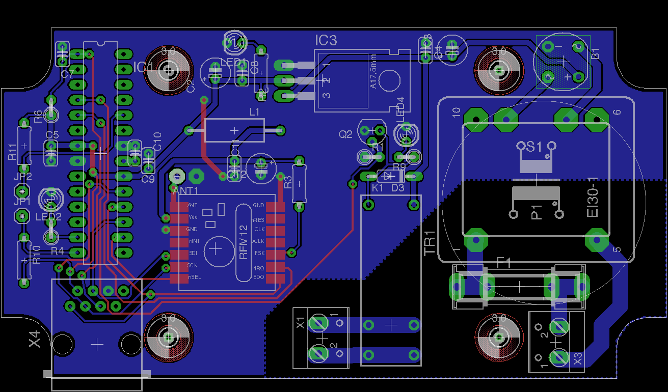

Ja. (Und die Darstellung ohne Massefläche).
Geht so. Bei der 230V-Eingangsklemme habe ich 3-4mm Platz vor der
Schraube, da komme ich schon ums Eck. Und bei der Sicherung kann ich
noch ein bisschen nach links rutschen.
Für den Trafo ist es wohl nicht so hilfreich. Aber ich würde das Relais
bzw. die Platine mit 16A/träge absichern, damit die mir im Falle eines
Kurzschlusses nicht abbrennen.
Der Trafo (Hahn BV EI 302 2020,
http://www.hahn-trafo.com/deutsch/leiterplattentransformatoren-ei30t1.php)
ist unbedingt kurzschlussfest, den hätte ich mangels Platz nicht extra
abgesichert.
Sollte ich doch unbedingt?
Macht Sinn, mache ich weg.
Nein, ist eine "mechanische" Siebträgermaschine.
Aus Interesse... wenn es ein Gerät mit Schaltnetzteil wäre, dann würde
ich eine große Entstördrossel vor den Trafo schalten?

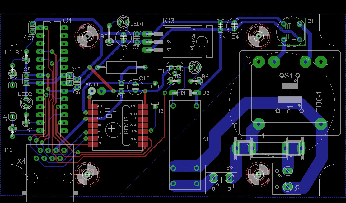

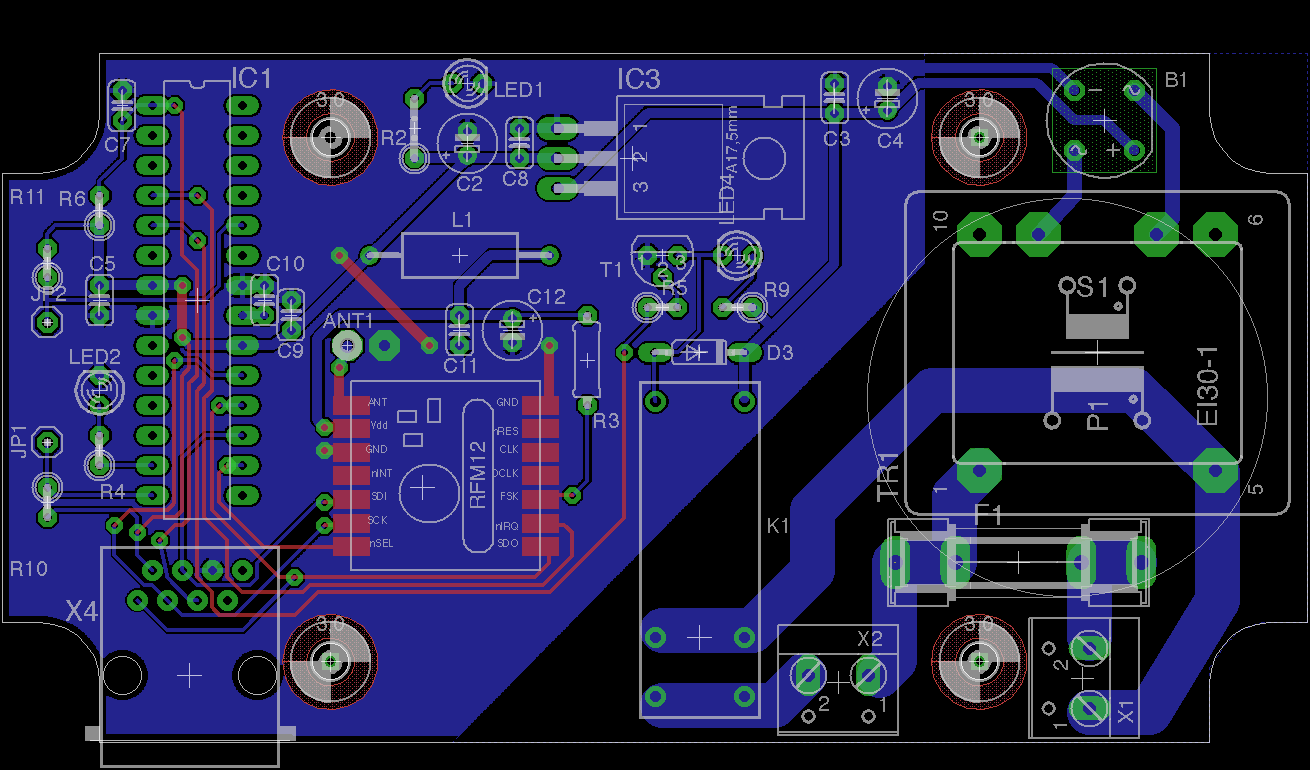

Update:
- GND unter Trafo weg
- bisschen an Schraubklemmen und Sicherung gerutscht
- LED4 nach 6V angeschlossen
- BS170 mit BC337 ersetzt
- Thermals reaktiviert
- Ausgangs-Cs näher an den Spannungsregler

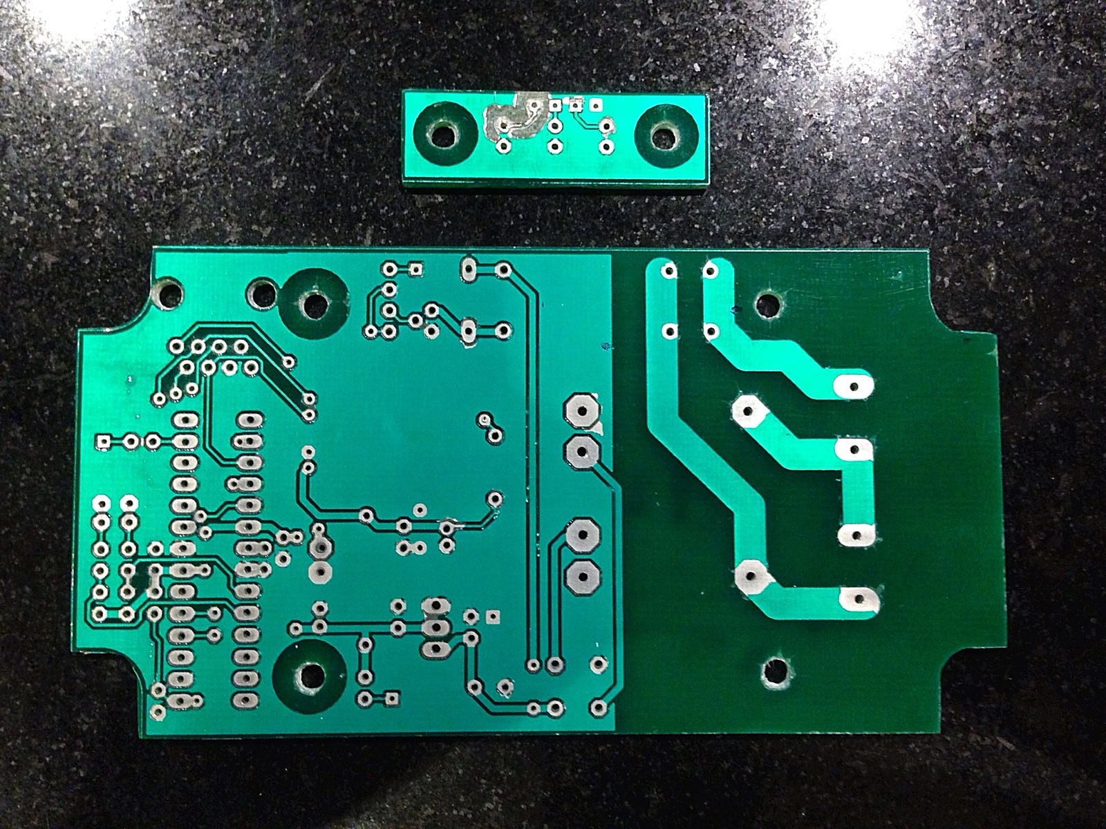

Jetzt tut sich mir noch eine Frage auf: Stromstärke und Leiterbahnbreite
im 230V-Teil.
Wenn die Schaltung 16A abdecken können soll, dann müsste ich bei 35µ Cu
ja eine Leiterbahnbreite von 300mil machen, dafür hab ich aber keine
Platz....
http://www.mikrocontroller.net/articles/Leiterbahnbreite
Ich habe sie jetzt mal auf 150mil abgeändert, dann käme ich mit 70µ Cu
hin - habt ihr noch andere Tipps und Tricks dafür?
- Mit Drahtbrücken zur Unterstützung bleiben immer noch ein paar mm, die
zu dünn sind. Und das geht auch unter dem Trafo nicht.
- Ober- und Unterseite für die Leiterbahn und mehrere Vias an den Enden?
Stelle gerade fest, dass der einfache Sicherungshalter für 5x20
Feinsicherungen nur bis max. 6-10A zugelassen ist je nach Ausführung.
Bei Conrad gibt's 16A, aber die sind riesig und eine andere Bauform.
Was gäbs an Alternativen für den Halter oder die Sicherung?
von GB (Gast)
Du hast doch ohnehin eine Leiterplatte mit zwei Lagen, warum benutzt Du
sie nicht?
2x150 mil auf 35µm Kupfer.
> sie nicht?
Ja, das ging schon. Aber ich hab mir jetzt mal 70µm Platinen bestellt
für derlei Netzspannungsspass.

ganze Gehäuse demontieren.
GB schrieb:
> Ich würde auf jeden Fall einen Sicherungshalter für Gehäusemontage
> nehmen, es sei denn Du möchtest bei einer geflogenen Sicherung immer das
Ich gehe eigentlich davon aus, dass die Sicherung nicht jeden Tag
dahinschmilzt, sondern dass es sich um einen außergewöhnlichen
Extremfall handelt - muss ja bei 16A schon ein Kurzer auf der
ausgehenden 230V-Leitung sein. Dann kann ich auch mal das Gehäuse
aufschrauben.
Wobei ich nicht unbedingt was gegen die Gehäusemontage habe.
von Irgendwer (Gast)
Ich glaub um das Wechseln der Sicherung brauchst du dir nicht wirklich
Gedanken zu machen. Bis die mal auslöst ist dir der Rest deiner
Hausinstallation schon lange vorher um die Ohren geflogen:-)
Es hat schon seinen guten Grund warum in der Regel die kleinen
Glassicherungen nur bis 10A üblich sind. Davon ausgehend das in der
Regel Wohnungsinstallation maximal mit 16A abgesichert sind und für
Sicherungen pi*daumen ein Selektivitätsfaktor von 1,6 gilt ergibt dies
für eine nachfolgende Sicherung eben genau die 10A.
Wobei meiner Meinung nach für die gezeigte Schaltung selbst die 10A noch
völlig zu hoch dimensioniert wären. Z.B. Bei Kurzschluss eines Elkos
hinter dem Brückengleichrichter geht dir vermutlich deine ganze
Schaltung in Rauch auf ohne das die 10A auch nur lauwarm wird. Ohne
jetzt den genauen Verbrauch deiner Schaltung zu kennen würde ich mal
schätzen das selbst 1A/Mittelträge noch mehr als genug bis eher immer
noch zu viel sind.
von Steffen (Gast)
also bei der Größe und der Bauteilwahl kann man ohne Probleme auf eine
doppelseitge Platine verzichten. Bauteile anders anordnen und vielleicht
nicht alles vom Autorouter machen lassen. Noch ein Tip: bei den
Signalleitungen ruhig eine einheitliche Breite nutzen. Optimieren an der
Bauteilplatierung und dan den Ausgängen am uC. Die LED ruhig an PD5 und
den Taster daneben an PD6/7. Die Schaltung kannst du ohne Problem auf 5V
laufen lassen. (Sei denn das RFM Modul ist ein RFM12B) Dann würd ich
eher einen Transistor für das Relais nehmen.
Irgendwer schrieb:
Das stimmt wohl.
Wobei das Relais 16A kann und ich hatte vor die Platine so auszulegen,
dass die 16A auch theoretisch funktionieren und trotzdem diese
vorsichtshalber auch so gesichert sind.
Was ist ein Selektivitätsfaktor?
> noch zu viel sind.
Das stimmt nicht so ganz.
Es geht eigentlich nicht um die Schaltung hinter dem Trafo. Da braucht
die Schaltung nur um die 130mA wenn das Relais an ist und 50mA, wenn das
Relais aus ist. Und der Trafo ist lt Datenblatt "unbedingt
Kurzschlussfest".
Eher will ich sichergehen, dass bei einem Kurzschluss ab dem Relais /
dem Arbeitskontakt gleich Schluss ist und nicht Relais oder Platine
abfackeln. Wobei Du recht hast, dass dann bei 16A auch schon die normale
Sicherung der Hausinstallation greift.
Habe gerade mal nachgesehen, die Espressomaschine, die konkret
dranhängen soll hat 1500W, also würden 10A Sicherung sogar ausreichen.
Und die Frage ist wirklich ob man das Ganze wirklich für 3500W einsetzen
will, was man mit den 16A könnte...
Ich glaube ich könnte mich auch mit den 10A zufrieden geben.
von Floh (Gast)
Ich würde die Bauteilaufteilung anders machen. Die Trennung zwischen
230V und Kleinspannung vertikal legen, nicht diagonal.
Dann den Trafo drehen. Ganz rechts die Anschlüsse. Über oder unter den
Trafo dann das Relais. Die 230V-Klemmen nach rechts zeigend, am besten
mit Beschriftung z.B. im Top-Kupfer.
Wenn man wollte könnte man das. Aber ich habe Spass daran schöne
doppelseitige zu machen :-)
Ich route alles von Hand, Autorouter hab ich nur einmal ausprobiert und
fand's nicht hilfreich.
> Noch ein Tip: bei den Signalleitungen ruhig eine einheitliche Breite nutzen.
Ich verwende für alle Leitungen, die direkt an VCC oder an GND gehen
32mil, für alle anderen 12mil. Es sei denn sie sind welche die höhere
Ströme führen, dann sind sie so breit wie die Ströme sein können.
> Optimieren an der
Ich versuche die Softwarestruktur für die verschiedenen Projekte (10
inzwischen?) zu vereinheitlichen und deshalb für dieselben Funktionen
dieselben Pins zu verwenden wo es geht, z.B. für die Info-LED.
Und die Sensor-Taster sind am Besten an Ports, wo ich den Timer Input
Capture oder den ADC Multiplexer zur Verfügung habe, dann ist die
Touch-Schwellwert-Erkennung auf der Softwareseite effizienter.
Der Trafo ist ein 6V-Trafo, das reicht mit Netztoleranz, Gleichrichter,
Drop-Out des Spannungsreglers und Rippe-Puffer nicht für 5V.
> Dann würd ich eher einen Transistor für das Relais nehmen.
Das habe ich schon geändert, MOSFET ist hier unnötig. Hätte den BS170
halt rumliegen gehabt, der macht aber bei 3.3V keinen Sinn.
Ja, stimmt, könnte man machen. Inzwischen geht das, ich habe die
Schaltung von ursprünglich 2 Relais auf eins geändert, so habe ich jetzt
deutlich mehr Platz.
Ansonsten ist die Platine ein bisschen friemelig wegen der
Befestigungslöcher, die vom Gehäuse vorgegeben sind und ich immer
drumrumrouten muss.

von Wolfgang (Gast)
Spätestens mit Aderendhülse ist das zum Scheitern verurteilt. Und je
nach Typ wird die Isolation das Leben unter (mechanischer) Spannung auch
nicht mögen.
Warum schiebst du nicht die Sicherung etwas nach rechts und X2 ein
anständiges Stück hoch?
von Marco S (Gast)
Um alle Teile, die 230V führen können legst du erstmal im Layer
tRestrict und  bRestrict außen eine 6mm (254 mil) breite Linie um die
Leiterbahnen herum. Mit dem 230V-Bereich solltest du wegen der
Sicherheit anfangen.
Wolfgang Heinemann schrieb:
> Hi Conny,
> auf der 240V Seite zieht der Trafo kaum Strom. Ich würde die kleinste,
> verfügbare nehmen, 160mA Mittelträge. Das der Trafo beim einschalten
> einen größeren Strom zieht als im Dauerbetrieb kann es sein das die
> trotzdem schmilzt.
> Sinnvoller scheint mir ein Printtrafo mit eingebauter Thermosicherung zu
> sein. Dein Trafo steckt in einem kleinen Gehäuse ohne Lüftung. Wenn auf
> der Sekundärseite ein Kurzschluß passiert wird er warm. Die
> Thermosicherung kann dann auslösen. Die Firma Hahn baut eine EI30-Serie,
> da könnte etwas für Dich dabei sein.
Es ist ein Hahn Ei 302 2020
http://www.hahn-trafo.com/deutsch/daten/3022020.htm
Der hat aber keine Thermosicherung, wenn ich im Datenblatt nichts
übersehen habe.
Dafür ist er "unbedingt kurzschlussfest", dh er wird nur begrenzt warm
bei Kurschluss.
Insofern wollte ich ihn nicht extra absichern, habe aber auch nichts
dagegen.
Könnte auch sowas einbauen:
http://www.reichelt.de/Miniatur-Sicherungen/MINI-TR-GE-0-2A/3/index.html?&ACTION=3&LA=2&ARTICLE=23911&GROUPID=3306&artnr=MINI+TRÄGE+0%2C2A
(Hab ich mir ein paar mitbestell)
Braucht kaum Platz, muss man im Notfall halt auslöten und ersetzen.
> Wie eng hast Du Leistungsaufnahme berechnet? 160mA erscheint mir schon
> recht viel für die paar Bauteile, die auf der Platine sind.
Ist eher Erinnerung an eine Messung einer ähnlichen Schaltung vor 2-3
Monaten.
15mA die 3 low current LEDs, 10mA der uC, paar mA der Regler, paar mA
das Funkmodul - ja, wahrscheinlich sind wir bei nur 40-45 mA. Das Relais
braucht ca 80mA.
Den Aufwand den Haltestrom zu reduzieren - auch wenn er nicht viel ist -
würde ich mir gar nicht machen bei 120mA Gesamtstrom. Der Trafo wird
kaum warm dabei (schon einen Test von 1 Stunde gemacht), das hätte mich
am meisten gestört wenn der das Gehäuse auf 60 Grad beheizt.
> Das Relais
> wird wohl einen etwas höheren Anlaufstrcom ziehen, aber der Haltestrom
> wird wohl auch recht klein sein. Du könntest Deine Spannungsversorgung
> sehr kanpp, oder sogar unter dimensionieren und das Relais, wenn es
> angezogen hat durch PWM mit weniger Strom betreiben ...
Würdest Du dann die große Sicherung überhaupt einbauen?
Das ist ein guter Tipp, danke!

Das mit dem Haltestrom macht auch nur Sinn wenn Du einen kleineren
Trafon einbauen und damit Platz sparen kannst. So wie ich das sehe hast
Du aber genug Platz. Ordne die Logikbauteile ein wenig anders an,
vielleicht ist es auch Sinnvoll einen anderen Prozessor zu nehmen, der
wenig Platz braucht (das DIP-Gehäuse ist schon recht verschwenderisch
und Du verwendest auch nicht viele Pins), dann hast Du auch genug Platz
um den 240V Teil vernünftig aufzubauen.
Nein, würde ich nicht. Lege das Platinenlayout und die Klemmen für die
16A aus, den Rest sollte die Haussicherung machen.
Allerdings glaube ich, genau wie einige andere hier im Thread, das Du
die Klemmen recht ungünstig platziert hast. Wenn Du 16A sicher durch das
Gerät leiten möchtest brauchst Du auch einen geeigneten Aderquerschnitt.
Solche Litzen bekommst Du aber mechanisch nicht in die Klemmen.
von Wolfgang H. (frickelkram)
Hallo Conny,
eben habe ich mir das Gehäuse noch mal angeschaut. Schade das es keine
CAD-Zeichnung davon gibt. Aus den Maßangaben werde ich nicht so richtig
schlau.
Wie möchtest Du Deine Platine montieren? Soll der Trafo unter der
Schukosteckdose platziert werden? Ist der Platz an der Stell
ausreichend?
Wie führst Du den Strom zu? Hast Du eine Verschraubung für ein Kabel
vorgesehen. Solche Verschraubungen brauchen auch eine Menge Platz.
Die Klemmen würde ich ganz weg lassen und die Litzen direkt in die
Platine löten (eventuell mit Aderendhülsen), das spart Platz.
Der Bereich, ohne Schukosteckdose ist vom Volumen recht groß. Du
könntest auch mit mehreren Platinen arbeiten. Z.B. die Steuerung von der
Leistungselektronik trennen und die Platinen entweder in
Sandwitchbauweise aufeinander stapeln oder die Steuerplatine im rechten
Winkel, mit Platinenverbindern, in die Leistungsplatine setzen.
Du hast ein wenig Platzprobleme mit der RJ45 Buchse. Versuche doch mal
ob eine RJ12-Buchse besser passt. Kannst Du die Schrauben noch
problemlos einsetzen oder musst Du schon ein wenig "fummeln"?
von Marco S (Gast)
70µm würde ich gar nicht erst einsetzen. Lieber bei 35µm bleiben und die
Leiterbahnen, die 16A abkönnen sollen, mit Kupferdraht füllen und mit
Lötzinn fluten. Weiterhin denke ich, für den Elko E3 nach dem
Brückengleichrichter ist wohl ein Typ mit mindestens 8mm
Außendurchmesser fällig, eher 10mm.
Wenn mir der Platz für Klemmen fehlt, oder diese einfach zu teuer sind,
dann setze ich einfach Vias mit 1.3mm Bohrungen. In diese werden dann
Lötnägel eingetrieben. Ein 1.5mm Kupferkabel lässt sich leicht anlöten
und mit Schrumpfschlauch bedeckt sieht das auch noch akkurat aus.
Bei dem 3.3V-Regler würde ich die Kondensatoren am Eingang und Ausgang
so anordnen, dass deren GND-Kontakt zur Platinenmitte hinzeigt. Wenn du
dir mal aufzeigst, wie der Strom vom Funkmodul zu einem der
Kondensatoren zurückfliessen soll, wirst du sehen, dass das lange Wege
über dünne GND-Verbindungen sind.
Wenn du eh zweilagig selbst fertigs, benutze auch den Toplayer. Liegende
Widerstände, liegende Dioden, Elkos, DIL-Sockel, LED lassen sich auch
von oben mit einer nicht allzugroben Spitze anlöten. Bedrahtete 100n
Kerko Blockkondensatoren gehören auch dazu.
Verlege Anschlüsse um. Die Ansteuerung für das Relais presst du im
Toplayer 2x durch die RJ45 Anschlüsse. Nimm einfach einen anderen Pin im
hohen 20er Bereich, und die Leiterbahn geht einen ganz anderen Weg.
von Reinhard Kern (Gast)
Klemmen mit 5mm Raster sind für 230V nicht geeignet, das Gleiche gilt
für die Relaiskontakte. Es gibt Klemmen für 7,5 mm und Relais mit
grösserem Kontaktabstand, dann kannst du auch eher Leiterbahnen für 16A
dahin verlegen - sofern die Klemmen überhaupt dafür spezifiziert sind.
Man kann das natürlich auch alles unbeachtet lassen, aber wenn du schon
fragst...
Beispiel:
http://de.farnell.com/camdenboss/ctb0118-2/anschlussblock-2polig/dp/3882597?Ntt=3882597
Gruss Reinhard
von Mike (Gast)
Bei Klemmen mit RM5 ist es doch kein Problem, welche für 16A über 2,5mm²
zu finden, z.B. Reichelt AKL 073-02 (RIA Connect 31073102)
Mike schrieb:
> Und wie kommt es dann zu einer Spezifikation für 250V?
Altes Problem, tausendemale besprochen: die Kriechstrecken der Klemme
sind ausreichend, die auf der LP nicht. Eine erneute Diskussion lohnt
sich wirklich nicht, es muss jeder selber wissen was er tut. Viele hier
im Forum sind ja von Natur aus gegen Netzspannungen immun.
Gruss Reinhard
Hi Mike,
es geht mir nicht nur um die Klemmen. So wie die aktuellen Klemmen (ob
5mm genügt oder nicht) platziert sind wird es nicht möglich sein die
Litzen in die Klemmen zu stecken und das Ganze dann noch in das Gehäuse
zu packen.
Ich bin aber immernoch davon überzeugt das man die Schaltung gut
unterbringen kann. Ich würde einfach noch mal über die Bauteilauswahl
nachdenken, wie oben schon geschrieben. Auch den 240V Teil kann man
meiner Meinung nach gut routen wenn man das gesamte Layout noch einmal
komplett neu durchdenkt und das Gehäuse (inkl. Kabeldurchführung, also
von wo wird die Netzspannung zu geführt?) mit einbezieht.
Danke für Eure Anregungen, ich überarbeite das heute Abend oder morgen
nochmal und melde mich zurück...
 Für diese Sicherungen gibt es auch Halterungen, aber löten ist
> sicherlich ok. Die Sicherung sollte ja eigentlich nie fliegen.
Stimme zu.
Ja, mit nur einem Relais ist jetzt genug Platz, mit 2 war's viel zu eng.
Ich war schon kurz davor auf einen SMD Atmega328 umzuschwenken, aber ich
habe mich für "diesmal noch nicht" entschieden. Weil eine THT Platine
mit einem SMD Prozessor ist mir dann auch zu doof und alles auf SMD in
letzter Minute war mir zuviel Aufwand. Hab aber SMD schon in der
Pipeline, es gibt schon eine Kiste Bauteile und einen Reflow Pizzaofen.
Beim nächsten Board.
Ok. Sicherung fliegt raus.
Ja, die Ecke baue ich um, hat mir von Anfang nicht gefallen.
> schlau.
CAD müsste ich haben, poste ich nachher, wenn ich sie finde.
> ausreichend?
Nein, um 1-2mm passt der Trafo nicht unter die Steckdose, also anders
rum.
Ja, hab mir Zugentlastungsdurchführungen und Klemmen mitbestellt.
http://www.reichelt.de/Kabelzugentlastung/KAZU-6R3/3/index.html?&ACTION=3&LA=2&ARTICLE=25111&GROUPID=5716&artnr=KAZU+6R3
http://www.reichelt.de/Kabelzugentlastung/KAZU-0440/3/index.html?&ACTION=3&LA=2&ARTICLE=25112&GROUPID=5716&artnr=KAZU+0440
Für letztere muss ich noch Platz schaffen, wenn ich die nehme.
Hab ich auch schon überlegt.
Das passt schon mit der RJ45. Sie liegt links am Schraubenkanal an bzw
hat sogar noch 1-2mm Platz - ich habe die Ausschnitte etwas grosszügiger
gemacht.
Und rechts ist nur grosszügig Platz für die Schraube reserviert. Da
gibt's unter der Platine 3-4mm hohe Sockel auf denen die Platine sitzt
und die eine 3er Schraube aufnehmen.
Kein Problem.
> Lötzinn fluten.
Da ist mir 70um lieber oder was spricht dagegen? Sie nicht extra kaufen
zu müssen?
Das stört mich nicht. Und zu verarbeiten ist es wohl gleich, ätzt whs
20min länger?
Das stimmt, die Elkogrösse ist aus einem anderen Projekt wo ich dort nur
47 oder 100uF hatte.
Gerade nachgeschaut, 1,5qm reichen für 16A.
Statt Lötnagel würde ich aber dann lieber gleich durchstecken und
verlöten.
Wozu machst Du den Lötnagel?
Guter Vorschlag. Ich glaube ich mag aber nicht mehr alles umrouten,
zumal die Ströme hier gering sind. Und so dünn sind die Leiterbahnen
aber gar nicht, für VCC und Gnd nehme ich immer 32mil.
Ich versuche nach einer üblen Erfahrung von oben löten zu vermeiden. Nur
ganz gezielt. Habe mal gedacht ich bin so schlau Vias auf
Bauteilbeinchen zu legen. Endete in 2h Fluchorgie bis ein paar Stellen
connected waren, musste sogar mit Reflowpaste tricksen, weil das Zinn
nicht unter die 100nF Kerkos wollte.
Nachdem ich die Relaisleitung am Anfang als einzige quer durch die Mitte
hatte und sie 2/3 Mal Layer wechselte war mir das zu unschick und ich
habe sie wie alle anderen unten rum geroutet. Da bleibt sie jetzt
erstmal :-)
Sehe so auch kein technisches Problem damit, oder doch?
Reinhard Kern schrieb:
Bzgl der 230V-Anschlüsse, was haltet ihr von solchen nebst zugehörigen
Buchsen?
http://www.reichelt.de/Flachstecker/FS-PW-6-35/3/index.html?&ACTION=3&LA=2&ARTICLE=24867&GROUPID=3249&artnr=FS-PW-6%2C35
Bei den Klemmen hätte ich jetzt kein großes Problem damit die in 7,x RM
zu ändern, aber beim Relais. (Naja, "groß" wäre das Problem da auch
nicht).
Kannst Du kurz zusammenfassen, warum das ein Problem ist, weshalb das
Relais dann den zu kleinen Abstand hat und ob es grob fahrlässig oder
nur nicht ganz perfekt ist es trotzdem zu nehmen (also Relais oder
Klemmen mit 5mm).
Geht's da um "akute Kurzschlussgefahr" auf lange Sicht ( hab bzgl der
Kriechstrecken was von Verschmutzungen als Ursache gelesen) oder nur um
Nichterfüllung von gehobenen Richtlinien für bestimmte Ansprüche?
Conny G. schrieb:
> oder nur um
Die gibt es so nicht, aber die allgemein gültigen Richtlinien sind
schwer zu interpretieren. Bei 230V braucht man nach VDE 3 mm unter
Annahme allergünstigster Bedingungen. Es ist ziemlich wahrscheinlich,
dass etwa ein Prüf-Ingenieur vom TÜV das vorsichtiger angeht und aus den
Tabellen 4 mm herausliest, wenn nicht noch mehr.
Das Problem liegt nun darin, dass du bei 5 mm Rastermass auf der
Leiterplatte einen Abstand von 3 mm schon kaum einhalten kannst (auch
noch bei 16A-Leiterbahnen), und 4 mm schon garnicht. Da müsstest du ja
ein Pad von 1 mm verwenden, für 16A illusorisch, du kriegst da ja nicht
mal die Stifte rein. Das kannst du ja auf deiner LP nachmessen oder du
gibst in den Design Rules 3 oder 4 mm als Abstand ein.
Das Relais ist nicht wirklich ein Problem, weil die für 230V die
gleichen Aussenmasse haben, bloss bei den Kontakten einen grösseren
Abstand. z.B.
http://de.farnell.com/te-connectivity-schrack/rt314012/schalterplattenrelais-pcb-spco/dp/1629044?Ntt=189-4092
Das Thema ist hier im Forum höchst umstritten, da viele eine
Einschränkung ihrer Kreativität durch Sicherheitsvorschriften wie VDE
als einen Verstoss gegen die Menschrechte betrachten, da wird gleich
wieder einer kommentieren, dass man das alles ignorieren kann und soll.
Du musst aber schliesslich selbst wissen was du tust, das nimmt dir
niemand ab, ich hafte auch nicht wenn dir was passiert.
Gruss Reinhard
Reinhard,
Ok, verstehe. Für mich würde ich das so sehen, dass dann die 3mm das
Minimum sind, die ich auch einhalten wollen würde.
Habe gerade mal aus diesem Blickwinkel das Layout bei meinen RM 5
Klemmen angeschaut und das könnten gerade noch so 3mm sein.
Also wäre - bei Auslegung auf die 16A - tatsächlich ein Tausch auf 7.x

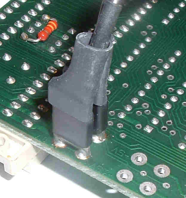

Mir sind sie unsympathisch, weil man sie so leicht berühren kann. Die
senkrechte Ausführung dagegen habe ich oft benutzt, da sie äusserst
zuverlässig ist und mit isolierten Kabelbuchsen kaum Berührungsgefahr
besteht, siehe Bild.

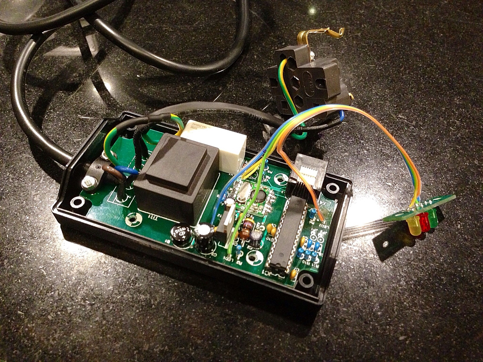

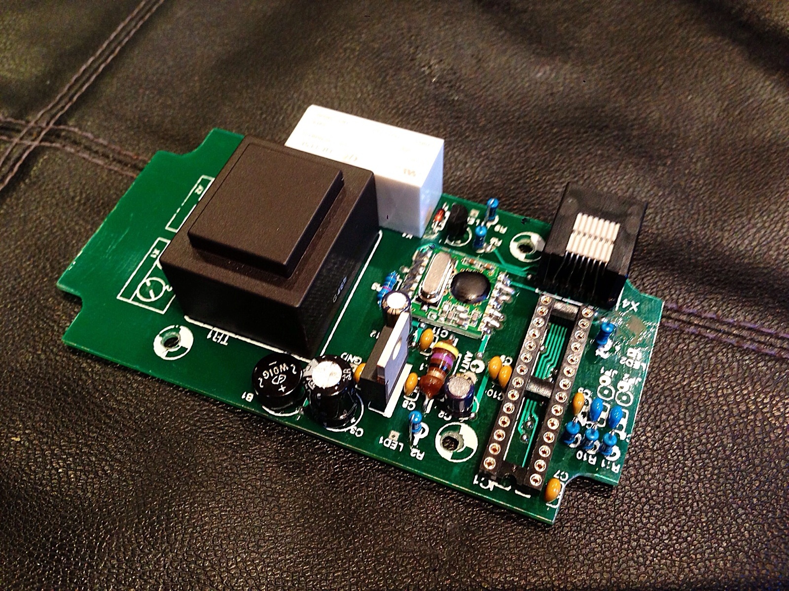

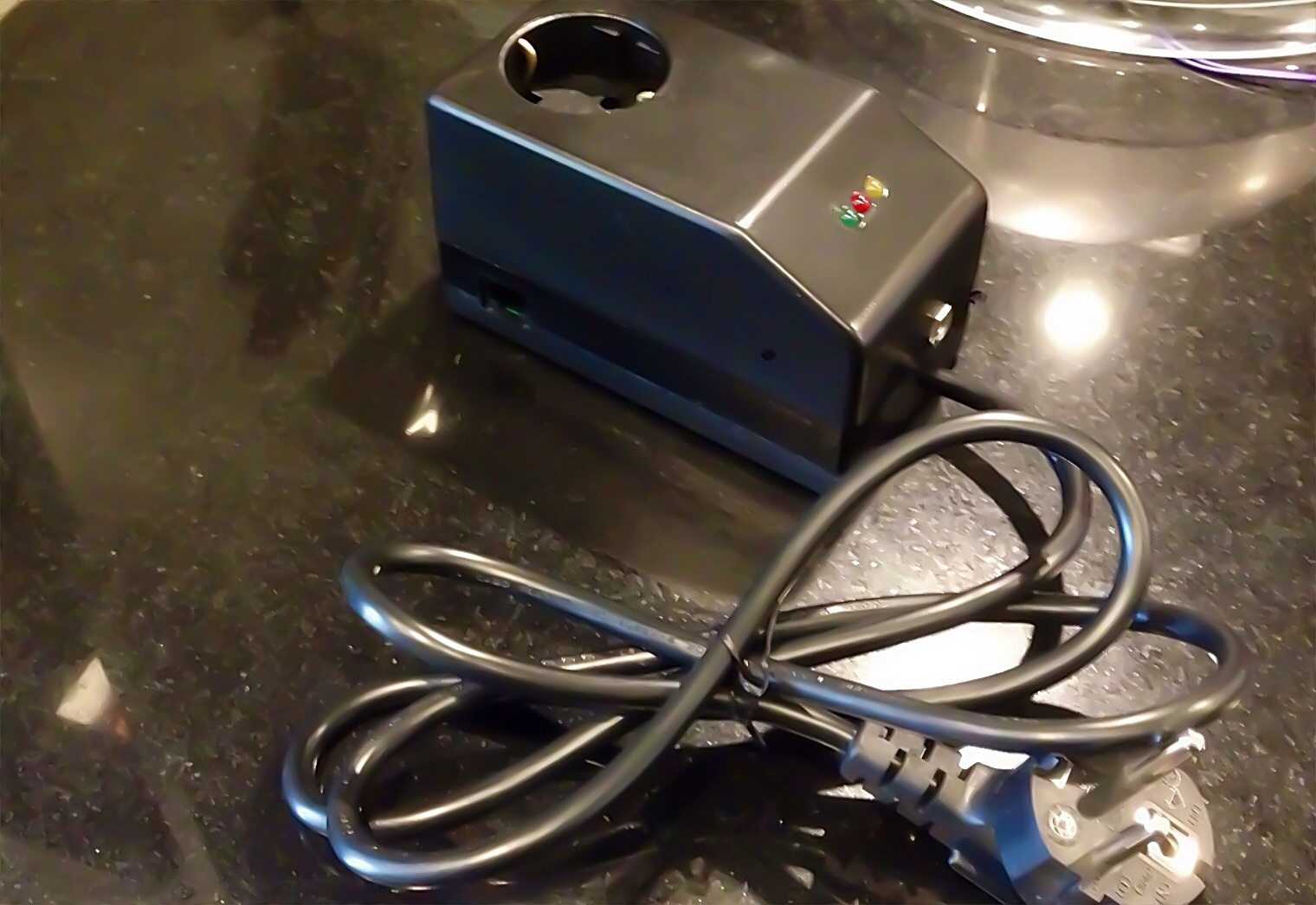

Das ist nun draus geworden. Funktioniert prima, bis auf die LED Platine
auf Anhieb.
Bei der LED Montageplatine habe ich einen Layoutfehler gemacht und den
Abstand Leiterbahnen-Massefläche nicht vergrößert. Hatte zur Folge, dass
die Leiterbahnen nicht freigeätzt wurden und ich mit Skalpell und Fräser
nacharbeiten musste.
Ansonsten Premiere mit Lötstopplack und weißem Bestückungsdruck. Nicht
perfekt, aber fürs erste Mal ganz ok.
Hi Conny,
Gratulation! Sieht so aus als hättest Du aus den Anforderungen das Beste
heraus geholt. Ich finde das ist ein gelungenes Projekt.
Du hast Die Sicherung weg gelassen. Aus meiner Sicht ok.
Wie dick ist die Kupferauflage der verwendeten Platine? Es wäre auch
schön wenn Du das Eagle-Layout noch einmal einstellen könntest, damit
man den Leiterbahn-Abstand beurteilen kann.
Mich würde jetzt noch interessieren wie die Experten für VDE
Vorschriften dazu sagen ...

Wo bekommt das Gehäuse her?
Es ist dieses Gehäuse:
Habe ich direkt dort bestellt. War allerdings eine Bestellung von ca. 10
Gehäusen, weiss nicht, ob sie einzeln liefern.
Viele davon gibt's aber auch bei Reichelt oder Conrad. Die Preise waren
auch nicht so viel teurer dort, nur gab's ein paar die ich wollte nicht
bei R und C.
Ich habe das Ganze ja jetzt mit dem 10mm Zusatz verbaut, das wäre gar
nicht unbedingt nötig gewesen. Müsste nur den Spannungsregler flach
legen, dann hätte es auch ins Gehäuse ohne den Zusatz gepasst.
Danke :-) Freue mich auch, dass es so gelungen ist, wie es ist.
Habe ich aus der Diskussion entnommen und fand es überzeugend.
Es ist 70µ Kupfer. Extra genommen, damit 150mil Leiterbahnen für 16A ok
sind. Denn breiter wäre nicht gegangen und 2-lagig hat mir nicht
gefallen.
Dauert EWIG beim Ätzvorgang, hatte schon Angst der Photolack macht es
nicht solange mit, aber alles gut gegangen. Und Masse-Pads löten ist
auch schwieriger.
Allerdings habe ich es jetzt doch nicht ganz auf die 16A geschafft, denn
ich hatte nur Kaltgerätekabel mit 3x 0,75qmm, da geht wohl höchstens
10A. Wollte nicht extra noch ein Kabel bestellen und für den aktuellen
Einsatz reicht's ja.
Und ggf. kann ich später das Kabel austauschen, sollte ich doch noch 16A
wollen.
Anbei Schaltplan und Board.
Auf dem Board sieht man nicht die Verbindung von RxD/TxD zum
RJ45-Stecker, das habe ich nachträglich mit Lackdraht noch gemacht, weil
vor dem Produzieren der Platine nicht drangedacht das zu machen...
Ja, spannend :-)
