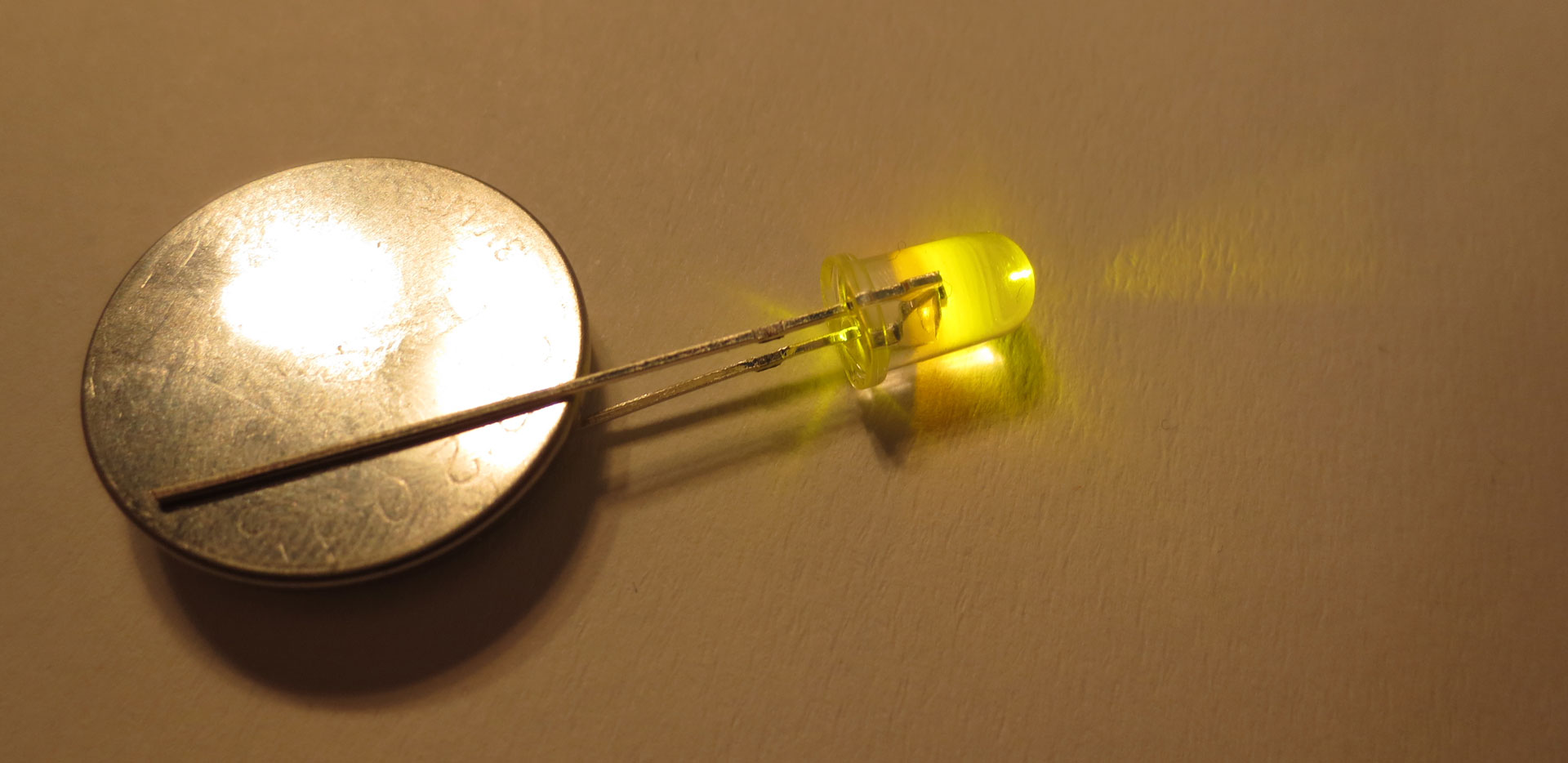

Ich habe aus einer Sammelbestellung Kerzenflacker-LEDs über, wie sie
auch in den batteriebetriebenen Teelichtern verwendet werden. Es handelt
sich dabei um gelbe 5mm LEDs mit einem eingebauen Chip, der das Flackern
einer Kerze Simuliert. Ich weiss nicht, ob der Chip auch eine
Konstaktstromquelle enthält. Beim Parallelbetrieb scheinen aber keine
individuellen Vorwiderstände nötig zu sein. Spezifiziert sind bis zu
3.8V Betriebsspannung.
Preis: 5 EUR für 50 Stück. Versand 2 EUR.
Spezifikation:
Material:AlGaInP
Absolute Maximum Rating at Ta =25°C
Power Dissipation: 100 mW
Continuous Forward Current:35mA
Derating Linear From 50°C :0.4mA/°C
Reverse Voltage:5V
Operating Temperature Range:-40°C to +80°C
Storage Temperature Range :-40°C to +80°C
Lead Soldering Temperature:260°C for 5 Seconds
Super high intensity luminosity: 100-2,000mcd
Current voltage: 1.9-3.8V
Current electricity: 20mA
Angles: 25-120degrees

Die LEDs scheinen per PWM angesteuert zu werden. Das könnte man
natürlich als "Musik" interpretieren.
von Tim  . (cpldcpu)
Hier eine interessante Anwendung. Man kann die Flacker-LED auch als
"Controller" für eine normale LED nutzen:
http://youtu.be/WvVIwrEneDs

Nein, das oben ist wirklich alles was ich habe. Hier auch ein Bild von
der Verpackung.
Das ist eben echte China-Ware. Wahrscheinlich auf Zuruf gefertigt.

Ok, falls jemand gerne sehr genau wissen will die diese LEDs
funktionieren:
http://cpldcpu.wordpress.com/2013/12/08/hacking-a-candleflicker-led/#more-33
Das hat länger gedauert als gedacht...

Naja, "Musik" klingt anders. Habe mal einen Lautsprecher in Reihe
geschaltet und so etwas wie sehr unsaubere Morsezeichen mit monotoner
Tonhöhe gehört. Ist aber egal, das Ding soll ja nicht musizieren,
sondern flackern. Und das tut es.
Habe mal zwei rote LEDs in Reihe parallel zur Flacker-LED geschaltet und
über einen gemeinsamen Arbeitswiderstand versorgt. Nun flackert rot und
gelb im Gegentakt. Das Gelbe vom Ei ist es noch nicht (gelb dominiert
noch), aber mit noch etwas Optimierung könnte es ein Kesselfeuer für
Modell-Dampflokomoteufelchen werden.
Das hatte ich übrigens im Hinterkopf, als ich die Dinger gekauft hatte.
Denn an so ein knallbunt aufgetakeltes Naddelbäumele kommen mir diese
Dinger nicht dran. Nein, niemals nie nicht...
Es ist eben "Musik" mit Anführungszeichen. Das Gerücht dass die Flacker
LEDs eine Melodie spielen, ist nicht auszurotten, weil in den ersten
Teelichtern wohl Musikchips verbaut waren.
http://www.instructables.com/id/Listen-to-a-led-tea-light/
