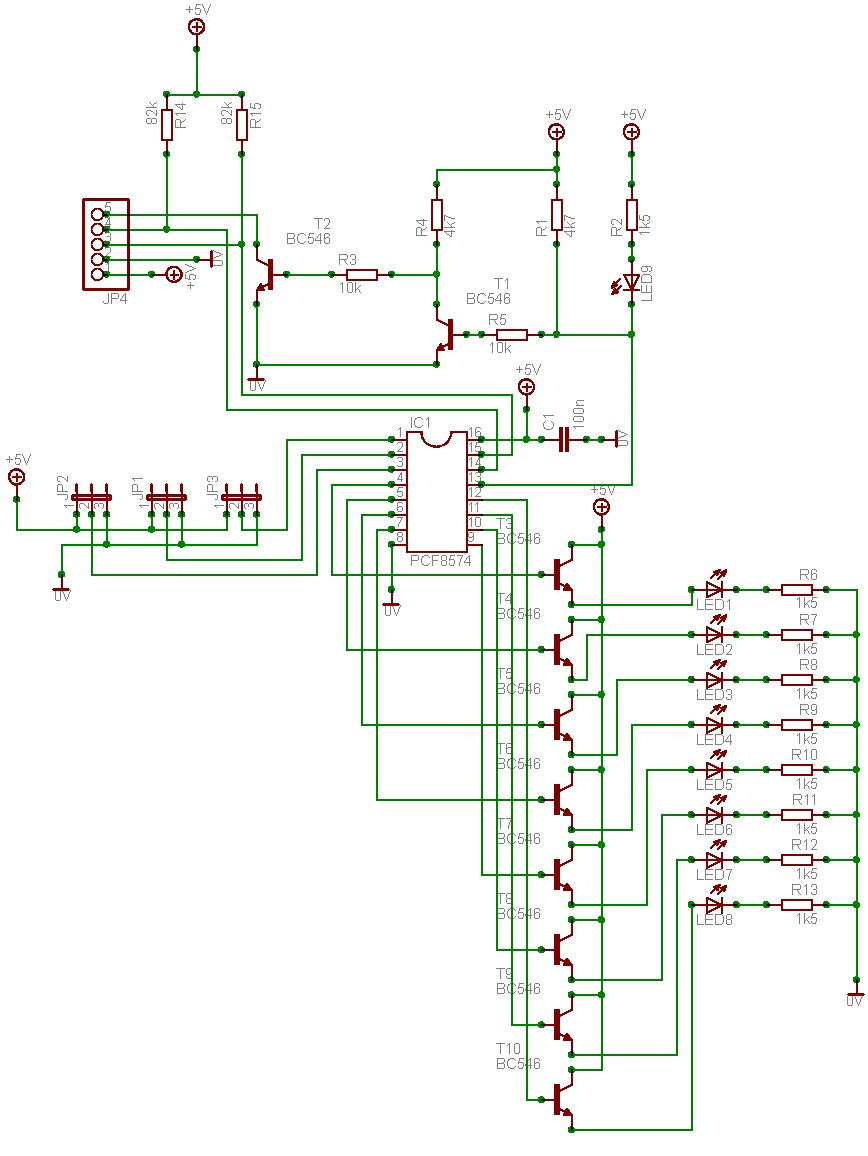

Hallo Community,
ich bin zur Zeit an einen kleinen Projekt dran, ich will meinen Lego
Mindstorm NXT mit Fischertechnik verknüpfen. Bzw. ich will die
Inputs/Outputs des I2C Bus auslegen.
Dazu verwenden will ich den PCF8574, nur weiß ich nicht genau wie ich
das umsetzen soll.
Muss man den noch PCF8574 programmieren oder reicht das Signal vom I2C
Bus und vom NXT?
Kennt sich jemand gut damit aus?
Würde gerne auch Privat mit jemanden schreiben für genauere Infos oder
Fotos
Ahja.. und kann mir bitte jemand mal den "Open-Collektor" erklären? :)
Danke!
Gast #3439560
Bist Du sicher, daß Du keine Basisvorwiderstände an den LED-Transistoren
brauchst? Ich denke, Du ziehst bei Highpegel die 5V des PCF auf die
U(BE) von ~0,7V runter (unter der Annahme, daß der PCF
Push-Pull-Ausgänge hat).
Warum überhaupt die Transistoren? Hat der PCF nicht genug Leistung, um
die LEDs direkt anzusteuern?
Gast #3439585
Der PCF hat nur sehr schwache Pullups (100 µA), kann aber recht kräftig
(einige mA) nach unten ziehen. Eine LED gegen Vcc kann man damit schon
treiben - ob das mit allen Pins gleichzeitig auch geht, weiß ich aus dem
Kopf nicht.
#3439637
@ Konstantin M. (konni)
>Ich habe jetzt diesen Schaltplan,
>würde das funktionieren?
Du hast den Artikel nicht gelesen, bzw. nicht verstanden.
Der PCF8574 kann die LEDs direkt ansteuern, wenn man es richtig macht,
siehe Artikel!
Dein Schaltplan hat die Masern. Du hast viel zuviele Kreuzungspunkte
gesetzt. Das ist häßlich und sachlich falsch.
Wozu sollen T1 und T2 gut sein?
OP #3439688
@ Falk Brunner:
Das kann sein... Bin noch ein Anfänger.
> siehe Artikel!
Bei einer Strombegrenzung von insgesamt 100uA und 8 LEDs benötige ich
doch die Verstärkung?
Ich weiß nur nicht genau ob der Kollektor an die 5V muss oder an einem
Pin vom I2C Bus.
Das habe ich so in meiner Ausbildung gelernt.
Ich werde sie rausnehmen.
Um die Inputs und Outputs des I2C Bus auszulegen, reicht dafür 1 PCF
oder benötigt man 2?
Brauche wirklich starke Unterstützung, Danke!
#3439729
Dann lies den Artikel noch einmal und denk drüber nach! Und schau dir
die Beispielschaltung an!
>> siehe Artikel!
NEIN! Denn
"Der gesamt aufgenommene Strom sollte 200mA nicht überschreiten. "
Macht bei 8 Ausgängen 25mA/Ausgang, die gegen GND geschaltet werden
können.
Und da du 1,5kOhm pro LEd als Vorwiderstand gewählt hast, fließen pro
LED nur ~2mA.
>Pin vom I2C Bus.
Dann hast du es falsch gelernt. Punkte markieren eine elektrische
Verbindung zwischen sich kreuzenden Leitungen. Diese Kreuzung gibt es
aber definitiv NICHT an IC-Pins oder Widerständen oder anderen Pins!
Der Rest der Welt macht das nicht so. Das hat seine Gründe.
Das beantwortet wohl kaum die Frage.
Hier nochmal.
Welche Funktion willst du mit der Schaltung INSGESAMT erreichen?
Dein Symbol des PCF8574 ist selbst gemalt. Es fehlten die Namen der
Pins. Die Nummern allein reichen nicht. Ein Symbol stellt NICHT das
Gehäuse dar, sondern die logische Funktion. Darum sind in den meisten
Fällen die Pins im Symbol ganz anders als am Gehäuse angeordnet. Siehe
Artikel, dort ist ein Bespiel drin. Was sieht besser aus? Welches ist
verständlicher?

OP #3440101
@ Falk Brunner:
> können.
> LED nur ~2mA.
Okay, werde dann die 1,5kOhm durch 470Ohm wechseln
>>Pin vom I2C Bus.
Der Pin 1 des I2C Bus vom NXT hat auch eine Spannung. Habe eine
Schaltung gesehen wo die Transistoren dran hängen
(http://www.mindstormsforum.de/viewtopic.php?f=78&t=5306&hilit=pcf8574)
Verstanden.
War eigentlich gedacht für den Pin13. Damit eingehende Signale
signalisiert werden durch die LED.
Ich will von meinem Lego Mindstorm NXT die Inputs/Outputs des I2C Bus
auslegen. Von diesem Verbindungskabel
http://de.wikipedia.org/wiki/Lego_Mindstorms_NXT
> verständlicher?
Wird geändert.
Es sind ja 8 Eingänge sowohl als auch 8 Ausgänge.
#3440123
Macht dann halt 6mA/LED, auch noch voll OK.
>(http://www.mindstormsforum.de/viewtopic.php?f=78&t...)
Wo sind hier Transistoren? Die Schaltung ist perfekt, wenn man mal vom
fehlenden 100nF Kondensator und Bauteilwerten absieht.
Oder meinst du die Schaltung weiter unten?
http://mylegopage.my.funpic.de/lsmux4.JPG
Die ist falsch.
Rede nicht von Pinnummern sondern besser von Signalen. Pin 13 ist der
Interruptausgang, der immer dann LOW wird, wenn sich ein Eingangssignal
ändert. Braucht man aber nicht unbedingt. Und wenn doch, reicht ein
einfacher Pull-Up Widerstand.
>auslegen.
Der I2C Bus hat keine Inputs und Outputs, die haben nur die ICs.
Nun, das kann man mit dem PCF8574 machen. Wie es geht, steht im Artikel.
Man kann die 8 IOs des ICs sowohl als Eingang oder Augang nutzen, aber
für jeden Pin immer nur in eine Richtung. Man kann als einige Pins als
Eingang, andere als Ausgang nutzen, das ist frei programmierbar. Man
muss nur verstehen, wie das mit Open Drain funktioniert. Steht aber
alles im Artikel.

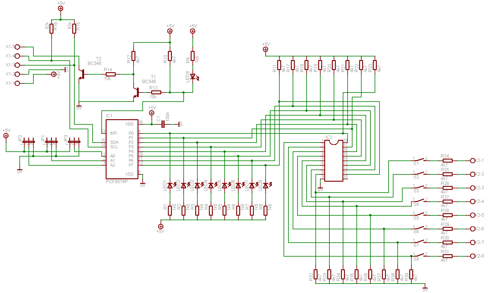

OP #3440222
@ Falk Brunner:
Für was ist der Kondensator genau da?
> Die ist falsch.
Die habe ich aber gemeint. Okay dann weiß ich das nun auch.
Okay.
Ich werde morgen mal eine neue Schaltung posten. Dankeschön für deine
Mühe!
#3440318
http://www.mikrocontroller.net/articles/Kondensator#Entkoppelkondensator
@ Mike (Gast)
>Welchen Grund haben denn die Verbindungspunkte bei T-Kreuzungen. Die
>sind genauso überflüssig wie an Einzelanschlüssen, da es nur einen Typ
>davon gibt.
Hmm, gute Frage. Wahrscheinlich ist es eher ein ästetisches Problem ;-)
Oder man intepretiert es als Lötklecks, den man auf einem Reisnagelbrett
machen muss für diese Verbindung. Denn Drähte haften ja nicht einfach so
aufeinander. Und T-förmige Drähte gibt es auch nicht.
#3442046
>Welches IC eignet sich am besten als Puffer?
Viele.
>Der ULN2003A?
Der hat 7 Kanäle. ULN2803 hat 8, das passt besser.
>Wie verschalte ich die am besten?
Artikel mal wieder nicht gelesen?
>Er sollte auch auf "enable" sich schalten lassen können.
Was meinst du damit? Die ULN haben kein Enable. Kann man nur ein oder
ausschalten. Reicht auch.
>Ich suche auch Anschlussklemmen in
>Eagle,(http://www.reichelt.de/?ARTICLE=36605;LINKID=1024)
>unter con-phoenix-508 und dann?
MKDSN...

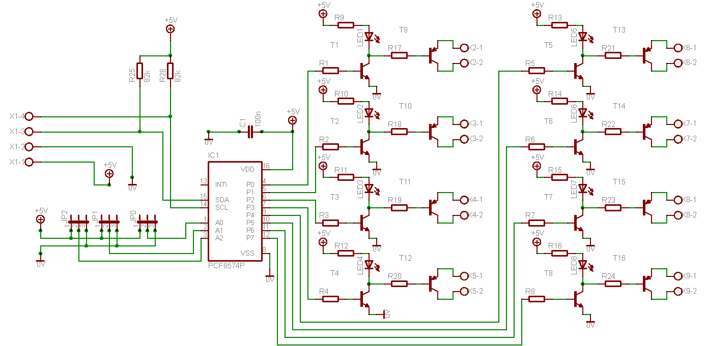

OP #3442181
@ Falk Brunner:
Gut.
Grml... :)
> MKDSN...
Mh, find ich nicht in der library con-phoenix508
(Eagle Vers. 4.16)
Der ULN ist doch aber ein Darlington-Treiber. Dennoch ein guter Puffer?
Wie genau funktioniert das "puffern"?
#3442192
>(Eagle Vers. 4.16)
Nimm con-wago-508
Wrum nicht? Weißt du wie ein Darlington funktioniert?
Mit einem sehr kleinen Eingangsstrom (hier ca. 1mA) kann man 500mA

OP #3442481
Hier sind mal meine beiden Schaltungen, Eingang und Ausgang.
Wie muss ich die Adresspins der 2. Schaltung belegen? Vom ersten alles
auf Masse, wie ist der nächst höhere Wert?
Und jetzt leite mich bitte nicht schon wieder auf den Artikel des PCFs
T1 und T2 sind für die Rückmeldung da.. oder sicher das ich die
weglassen kann?
#3442495

#3442497
Ojemine! Was soll das denn?
Warum nicht! Ist der sooo schwer zu verstehen?
>weglassen kann?
Du bist lernresistent :-(
