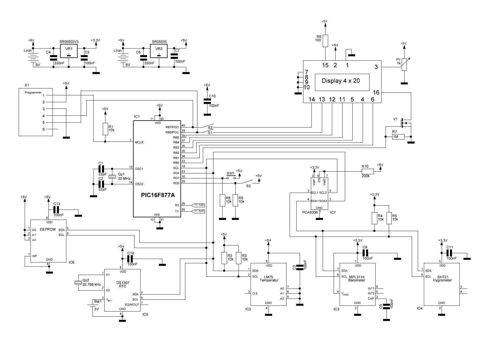

Arbeite am Bau einer Wetterstation mit dem PIC16F877A. Ich will 3
Sensoren (Temperatur,Feuchte,Druck) mit I2C auslesen und dann über die
I/0 Pins auf dem LCD ausgeben. Ein einfaches Programm, welches etwas auf
das Display schreibt funktioniert. Doch sobald der I2C-Startbefehl
ausgeführt wird, geht nichts mehr. An was kann das liegen?
Display ist ein 20x4 mit HD44780 Controller
lg

#3434939
Wer hat die Schaltung entworfen? Du?
Warum wird der 5V-Zweig des PCA9306 über einen 200k-Widerstand versorgt?
Was hast sich der Erfinder dabei gedacht?
Wenn man gewollte hätte, hätte man das ganze auch nur mit 3.3V aufbauen
können.  Entweder wollte man nicht oder war zu doof dazu.
fchk
PS: Wenn ich nochmal auf den Plan schaue, fallen mir noch ein paar
weitere Fehler auf.
Gast #3437710
Teilweise
Habe ich so übernommen aus einem alten Projekt, welches nicht von mir
stammt.
Zu doof
> weitere Fehler auf.
Raus damit, nehme Kritik gerne entgegen

Gast #3438334
Wenn ich SDA und SCL vom PCA9306 trenne funktioniert es ^^. Folglich
müsste etwas mit der Verdrahtung des PCA9306 nicht stimmen oder am
3.3V-Pfad ist was faul. Sieht jemand den Fehler gerade auf Anhieb?
Schaue sicher Morgen weiter. Gibt nicht mehr soooo viele möglichkeiten.
Gruss
Adrian
#3438413
Ja.
1. Überbrücke den 200k Widerstand
2. 100n zwischen 3.3V Pin und GND direkt am PCA9306
3. 100n zwischen 5V Pin und GND direkt am PCA9306
So, jetzt weiter:
4. Dein PIC hat zwei VCC-GND-Paare (11-12, 31-32) 100n zwischen jedes
Paar, und zwar direkt an die Pins.
5. Betrifft LCD: Die im 4-Bit Modus unbenutzten Datenleitungen D0..D3
offen lassen oder allenfalls über 10k an Ground oder VCC. Wenn Du vom
Display liest, leiden sonst die Ausgangstreiber.
6. Hänge die Datenleitungen zum Display nicht an RB4-RB7, sondern an RD0
bis RD3. Dadurch sparst Du Dir Schalter S1 und S2 und kannst problemlos
debuggen.
Zur Umrüstung auf reinen 3.3V Betrieb:
7. Ersetze den PIC16F877A durch einen PIC16LF877A und den Quarz durch
einen 10 MHz Quarz. Alternativ kannst Du auch einen ganz anderen PIC
einsetzen - ich würde da den PIC18F46K20 empfehlen. Der läuft auch bei
voller Taktrate mit 64 MHz bei 3.3V und braucht dafür einen 16MHz Quarz.
Die Pinbelegung ist weitgehend gleich.
8. PCA9306 entfernen, SCL1 und SCL2 brücken, SDA1 und SDA2 brücken,
Extra Pullups R4 und R5 entfernen.
9. Sicherstellen, dass das EEPROM eines für 3.3V ist (24C...: 5V
24LC...:3-5V  24AA...: 1.8-5V)
10. Alle Bausteine von der 5V-Versorgung auf die 3.3V Versorgung
umklemmen.
11. Die Textmodus-LCDs laufen fast alle auch mit 3.3V, brauchen dann
aber eine negative Kontrastspannung. Heißt also: Den GND-Pin des
Kontrastpotis musst Du auf etwa -3V legen, die Du Dir einfach mit einem
ICL7660 und zwei 10u X7R keramisch erzeugen kannst. Alternativ reicht
auch ein PWM-Ausgang und einige Dioden und Kondensatoren. Siehe
http://www.sprut.de/electronic/switch/minus.html
So, das wären meine Anmerkungen.
fchk
