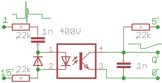

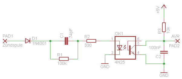

Mir gefällt aber die Trennung mit dem Transistor nicht so besonders,
oder liege ich da falsch?
Habe das hier noch im Forum gefunden:
http://www.mikrocontroller.net/attachment/123028/z__ndung.png
Beitrag im Forum:
Beitrag "Drehzahl messen am Wartburg/Trabant mit AVR"
Kann mir das jemand mal genauer erklären?
PAD1=Unterbrecherkontakt der Zündspule
D1=Sperrdiode um auf max. 30V zu kommen.
Die sind mir nicht so recht klar.
C1=
R1=
R2=
R3= PullUp
C2=
PAD2=Eingang am RPI
Danke

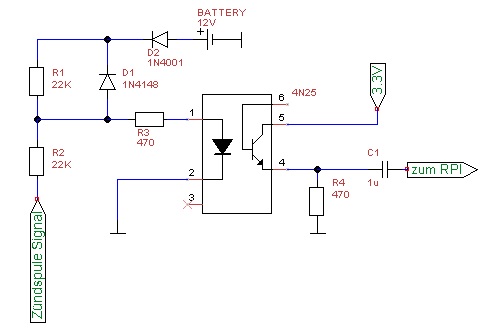

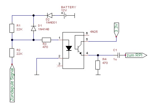

von André (Gast)
Thomas O. schrieb:
> Auf jedenfall einen Optokoppler nehmen im schlimmsten Fall
> himmelst du
> diesen und deinem Pi passiert nichts.
Demnach sollte das so ja funktionieren.
von Kurt W. (surfer2000at)
Theoretisch ....
Mir ist nicht ganz klar, wozu D1 und C1 gut sein sollen, und R1 scheint
mir ziemlich groß, aber vielleicht reicht das ja für die Messung.
Jedenfalls sollte bei dieser Schaltung nichts passieren (ohne irgendeine
Art von Garantie etc.)
Auf jeden Fall ins Datasheet des Optokopplers gucken, welchen Strom der
zum Ansprechen benötigt. Sollte Deine Schaltung nicht funktionieren, so
entferne
R1 und C1 und dimensioniere R3 so, dass der vom Datenblatt geforderte
Strom fliesen kann. D1 bringt zwar nichts, aber schadet auch nicht.

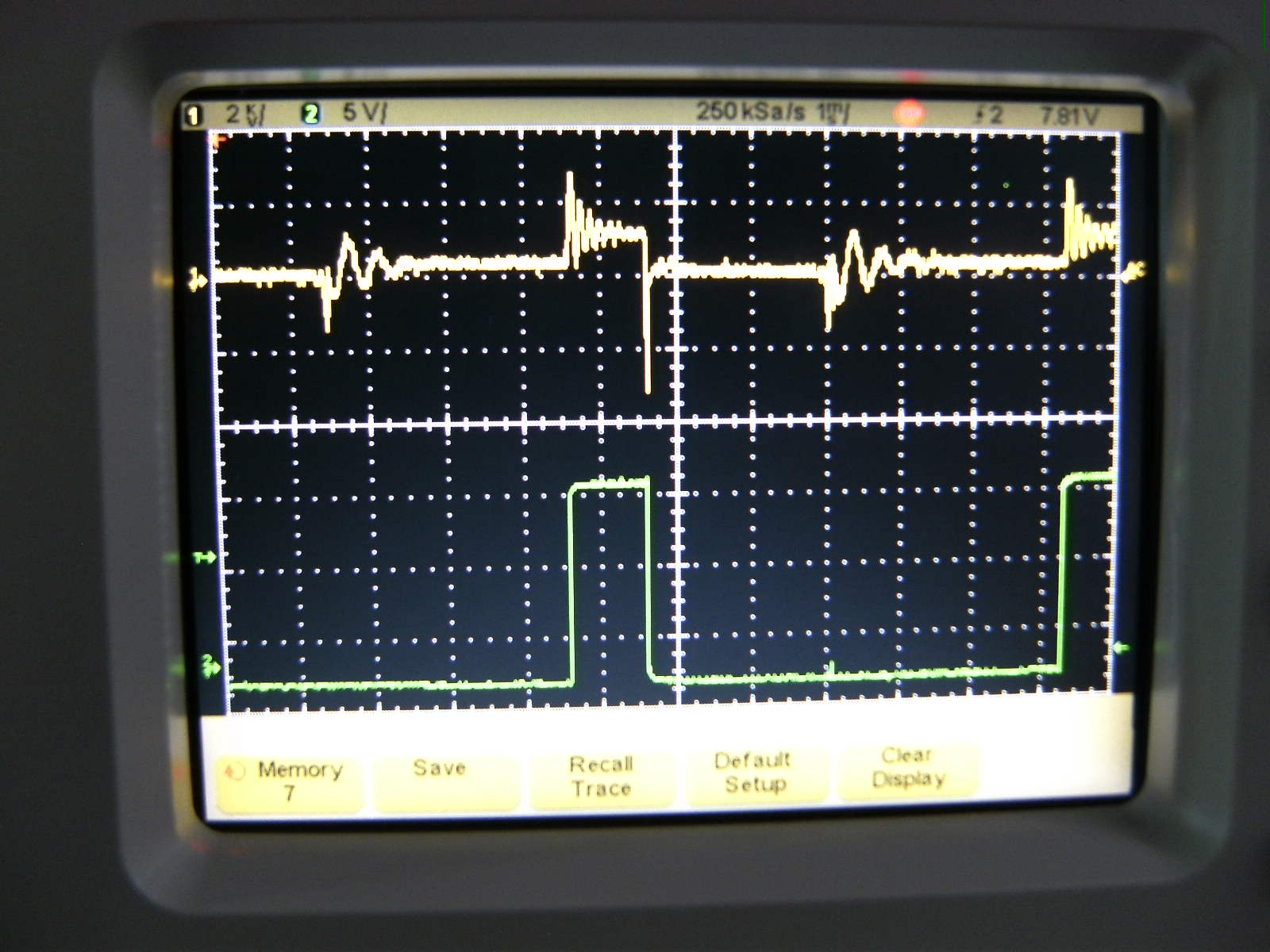

von MaWin (Gast)
André schrieb:
> Das Signal soll mit Hilfe der Zündspule (Klemme 1) erzeugt werden.
Achte darauf, daß dort bis zu 400V anliegen, und nach dem Zündfunken ein
"klingeln", also eine Sinusschwingung hoher Frequenz mit vielen
Nulldurchgängen.
http://www.biat.uni-flensburg.de/msc/arbeitenallgemein/zsarbeiten_oszi.htm

D1 sollte doch die Spannungen >=50V rausfilter, oder nicht?
C1 sollte die Schwingungen ausgleichen?
Über R1 sollte der Strom fließen wenn C1 voll ist.
Hinter dem OK ist ja fast "unwichtig" hier habe ich jedenfalls keine
Probleme mehr mit den hohen Spannungen.
Tut sie sicher nicht, und wenn, dann nur genau einmal.
Warum sollte er das tun? Tut er höchstens, wenn Du ihn an Masse legst.
Und dann wäre die Grenzfrequenz bei rund 21 kHz.
ob rund 10 µA ausreichen, damit der Optokoppler anspricht?

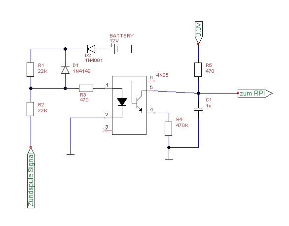

von André (Gast)
ich habe versucht mal die Schaltung von
http://digitaler-drehzahlmesser.de/ an meine Bedürfnisse anzupassen.
Ich habe den Transistor gegen einen Optokoppler getauscht. Hinter dem
Optokoppler sollte dann ja das Digitale Signal mit 3.3V ankommen.
Oder liege ich falsch?
Danke für eure Hilfe.
André

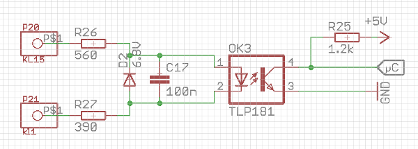

von André (Gast)
ich habe mit die Schaltung auf http://digitaler-drehzahlmesser.de/ mal
genauer angesehen und versucht auf meine bedürfnisse
André schrieb:
> Hallo,
> André

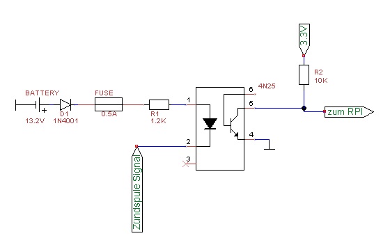

Das war wohl nicht ganz richtig, das ist das richtige Bild.
von Route_66 (Gast)
Hübsches Bildchen. Wenn man schon eine funktionierende Schaltung
abwandelt, sollte man die ursprüngliche erst mal verstanden haben!

von MaWin (Gast)
D2 macht keinen Sinn, da muss noch eine Belastung hinter D2 hängen.
Die Schaltung dämpft nicht das Klingeln des Signals, das müsste man also
in Software machen.

ich habe das jetzt mal aufgezeichnet, nach meiner Rechnung sollten es
1.2K sein. der 10K Pullup kann auch der interne vom RPI sein, aber das
spielt ja erstmal keine Rolle.
Wie bereits gesagt ist mir das klar das Zündimpulse nicht gleich
Drehzahl ist, in meinem Fall 1/2. aber das würde ich mit der Software
machen oder einfach einen Flipflop verwenden.
Was ist denn mit dem angesprochenen Klingeln?
André

von batman (Gast)
Und wieviel Strom soll da durch die LED im Optokoppler fließen?
von André (Gast)
10ma laut Referenz Datenblatt
ja, genau so, aber wie gesagt, OHNE jegliche Garantie.
Und was das "Klingeln" - ich nehme an, du meinst Prellen - betrifft,
dafür gibt es hier im Forum jede Menge Software-Lösungen, tw. auch
Hardwarelösungen. Suche einfach mal nach Taster entprellen.
PS: ich würde es vorerst mal einfach so probieren ....die benötigten
Bauteiele kosten ja allesamt zusammen nicht mehr als rund 1,00 Euro.

von batman (Gast)
Aber wenn der Unterbrecher mal aufmacht, würde da evt. ein 3-stelliger
Spannungspuls von der Spule reinkommen, dem weder der Opto noch die
1N4001 gewachsen sind.
Ich würde hier den Opto weglassen und die Spannung über einen
1M-Widerstand, dahinter Zener und evt. 2 Schutzdioden gegen Plus/Minus.
MaWin hat das Kfz/µC-Zeug mal in ein Papier geschrieben...

von MaWin (Gast)
batman schrieb:
> Bin mir auch nicht sicher, ob die Transistorzündungen ne Freilaufdiode
> haben.
Nein, sie haben eine Überspannungsableitung falls mal durch
Zündaussetzer der Zündfunke nicht ensteht, damit weder
Hochspannungskabelisolation noch Zündspulenisolation noch der
Schalttransistor kaputt gehen. Die Überspannungsbegrenzung liegt um
400V.
Die Schaltung Zuendung2.jpg von André ging noch, die Schaltung
Zuendung3.jpg ist Unsinn, aus von batman geschilderten Gründen.

von Helge A. (besupreme)
Ich kenne keinen VW-Boxer, bei dem man an irgendwelchen Zündtransistoren
was abgreifen kann. Die haben Unterbrecher. Bei neuen Zündkerzen gibts
150-200V Spitzen, bei grottigen auch mal 500V. Und Drähte um Zündkabel
wickeln ist eine ganz schlechte Idee. Das gibt Überschläge.
Da Unterbrecher auch mal schlechter werden, nutzt man am besten den
Impuls mit der höchsten Spannung aus. Vorschlag anbei. Irgendwo trocken
im Motorraum plazieren, sonst hörst die Zündung im Radio.

Kannst du mir die Funktion der Diode an dieser Stelle erklären?
Wieso kommt vor dem OC Eingang kein Widerstand?
Oder reicht der vom Spannungsteiler?
André
von Thomas (kosmos)
Die Diode im Optokoppler darf Rückwärts nur mit einer gewissen Spannung
beaufschlagt werden um das zu verhindertn wird eine 2te Diode
antiparallel geschaltet dadurch fließt der Strom ab so das die Spannung
dort nicht über das kritische Maß der Diode steigt.
von André (Gast)
> Spannung
Soweit verstanden.
Dann habe ich nur noch zwei Sachen.
1. Irgendwie passt das mit dem Klemmen nicht.
Oben ist bei dir klemme 1 (bei Zündung ist hier Masse) unten ist klemme
15 (Zündungsplus). Ist das dann nicht verdreht an der OC angeschlossen?
2. Wie wird bei der Schaltung verhindert das die bis zu 400v auf Klemme
15 durchschlagen?
André
von Route_66 (Gast)
Nein. An Klemme 1 ist bei stehendem Motor entweder Masse (Unterbrecher
geschlossen) oder Zündungsplus (Uneterbrecher offen). Je nachdem, wie
die Kurbelwelle gerade steht. In keinem Fall wird der OK also
angesteuert.
Bei laufendenm Motor ist wieder entweder Masse oder bei offenem
Unterbrecher der Zündimpuls. Dieser kann mehrere Hundert Volt erreichen
mit starken negativen Überschwingern. Die positive Spitze (höher als
Zündungsplus) steuert den OK durch. Die negativen Spitzen werden durch
die Diode platt gemacht. Die Höhe der Spannung macht nichts - die beiden
Widerstände begrenzen den Strom.
Nur der Impuls mit hoher Spannung erlaubt dem Optokoppler,
durchzuschalten. Wie ich mich erinnere, ist der positive Teil dieses
Impulses der höchste. Daher auch die Polarität der LED. In
Mopped/Käfer-Drehzahlmessern wurden früher gern 1/2W Widerstände
verbaut, die haben etwas höhere Spannungsfestigkeit.
von André (Gast)

von SP (Gast)
Hallo!
Ich habe ebenfalls vor die Motordrehzahl eines VW Boxers an Klemme 1
abzugreifen und halte die Schaltung von Helge A. mit dem Optokoppler für
die beste Idee.
Die einzige Unklarheit dabei ist, wie bleibt an der Optokopller LED der
Spannungsabfall konstant wenn die Spannungsspitzen so variieren?
Mein OC braucht einen Spannungsabfall von 1,2V bei 20 mA. Mit konstanten
400 V bräucht ich hier 10k statt 22k Widerstände. Aber was wenn die 400
V nicht erreicht werden? Dann würde sich ja auch der Strom verringern,
oder?
Bitte um kurze Hilfestellung. Vielen Dank!

von ulf (Gast)
also das tut so bei mir und ist noch nicht abgeraucht ...
von SP (Gast)
vielen Dank. Ja das mit dem Kondensator macht für mich so mehr Sinn. Das
erklärt aber leider noch nicht meine Frage mit dem Spannungsabfall. Auch
wenns so funktioniert hätt ich gern den Grund gewusst.
LG

Fototransistors ist ein bisschen höher.
Macht aber bei digitalen Signalen nix.
von Albert (Gast)
Toller Thread - genau was ich gesucht hatte ;)
Ich werde es demnächst mal mit dieser Schaltung versuchen, frage mich
aber ob man statt dem TLP181 nicht auch einen OK nehmen kann der nicht
gerade SMD Bauform hat, also sprich ob es nicht was vergleichbares z.B.
in einem DIL-Gehäuse gibt, so wie den 4n25 etwa?
von ulf (Gast)
Da kannst du nehmen was du willst.
4n25 wird wohl auch gehen, musst halt eventuell die Vorwiderstände
passend rechnen ...
von MaWin (Gast)
Die taugt aber nichts, das war 2016 ein Trollbeitrag.
Die von helge 2014 war in Ordnung.
