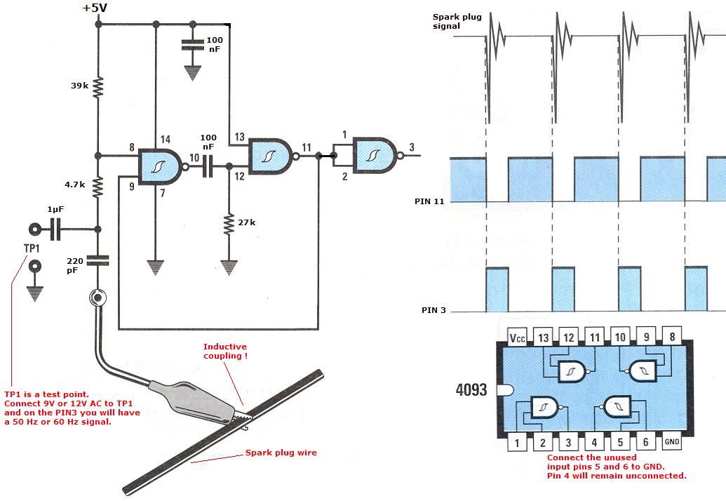

falls man nicht per Lichtschranke die Drehzahl eines Motors abnehmen
möchte, bietet sich eigentlich nurnoch die induktive Abnahme am
Zündkabel an.
Nun wollte ich mal fragen, welche art von Schaltung sich für soetwas
empfiehlt.
Ziel ist es, am Ausgang jeden Zündimpuls TTL kompatibel zu erhalten.
Gibt es da irgend eine einfache Schaltungsvariante, die Robust ist und
ihren Zweck erfüllt? Z.b. mit einem Mosfet o.Ä.?
Vielen Dank für Tipps!

Eine Z-Diode 4,7V an Pin 8 im Bild von Anonymous wäre trotzdem nicht
verkehrt.
Die Kopplung würde ich mal mit 3-4 Windungen über einem Zündkabel
versuchen. Müsste auch einseitig gehen, also einfach drumwickeln anstatt
der Krokoklemme.
