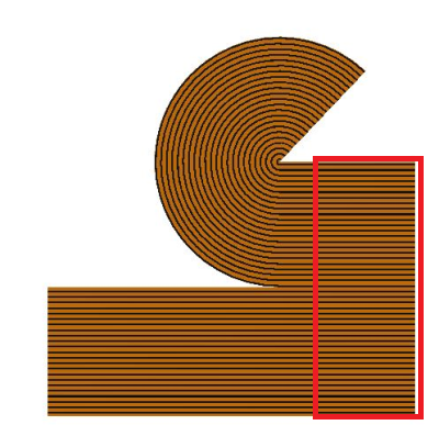

eigentlich muss ich nur eine recht einfache flexible Leiterplatte
realisieren. Leider ist meine bisher genutzte Software(KiCad) nicht
wirklich dafür geschaffen runde Leiterbahnen zu zeichnen.
Meine Recherche hat ergeben, dass es möglich ist mit AutoCad eine dxf zu
zeichnen und diese dann mit einem Tool in das Gerberformat zu wandeln.
Diese Option soll aber sehr umständlich sein. Dann gibt es noch add on's
welche es ermöglichen in AutoCad richtige PCB's zu erzeugen.
Leider muss ich als Student auf kostenlose Software zurückgreifen und
daher habe ich noch kein kostenloses add on gefunden.
Daher meine Frage, hat jemand einen Tipp wie ich folgendes Layout
umsetzen kann?
Im rot markierten Feld muss die Platine mit jeweils einem Kondensator
und einem Widerstand pro Leiterbahn bestückt werden. Sprich es sollte
mir möglich sein Leiterbahnen zu zeichnen und zu bestücken. Falls das
nicht in einem Programm geht was haltet ihr von zwei Gerber-Dateien
zusammenzufügen?
> umsetzen kann?
Mit EAGLE kannst du dir die Geometrie deines Layouts automatisch aus
einem Script-Files erzeugen lassen. Dazu mußt du nur Längen und
Kreisparameter in dem Text-File zusammenfassen. Die Bauelemente kannst
du dann per GUI plazieren (oder auch gleich über's Script).

@Reinhard,
Bei starren Leiterplatten reichen meistens auch 45° "Ecken". Bei
flexiblen Leiterplatten werden dagegen auf jeden Fall runde "Ecken"
empfohlen auch wenn man nur eine 90° Richtungsänderung machen will.
Kann KiCad wirklich keine 90° Kreisbögen? Das müsste man dann ja gleich
als Wunsch für die nächste Version eingeben.

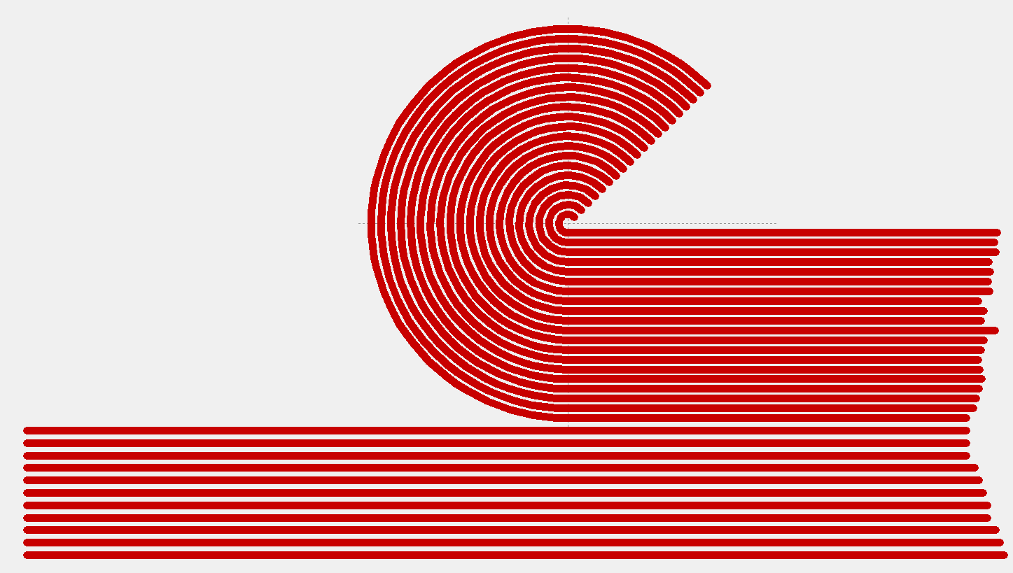

Halllo Martin.
Martin R. schrieb:
> Wenn es damit möglich wäre, würde ich es machen! Aber bei meinen
> Anforderungen an Rundheit und Abstand der Leiterbahnen ist es mit den
> genannten Lösungsvorschlägen nicht möglich!
Doch. Auch wenn es, zugegeben, viel Arbeit ist, wenn du so hoche
Anforderungen an die Geometrie hast.
Siehe:
Beitrag "Re: kicad runde leiterbahn"
Du kannst Dir auch Anfangs- und Endpunkte der Polygonsegmente mit
Taschenrechner (oder z.B. einem Python Skript) und Schulmatematik
vorberechnen und dann nach koordinaten platzieren, wenn Dir frei Hand zu
ungenau ist.

ich habe mal getestet, was mit CadStar machbar ist - ich kann n
Leiterbahnen parallel verlegen (d.h. teilweise routen), alle n auswählen
und dann Manual Route aufrufen. Dann kann ich alle n Leiterbahnen
zusammen routen. Wenn ich abbiege (und den Router entsprechend
eingestellt habe), macht er konzentrische Kreisbögen im gleichen
Abstand. Allerdings aus ungeklärten Gründen nicht für alle n
Leiterbahnen, sondern nur für ungefähr die Hälfte, die inneren haben
einen einfachen Winkel. Also fast richtig, bzw. ganz richtig für etwa
n/2 Leiterbahnen. Wenn es mein Problem wäre, würde ich eben doppelt
soviele Leiterbahnen anlegen wie gebraucht werden und diese wie
beschrieben routen (das sind wenige Mausklicks), und dann diejenigen,
die nur einen Winkel haben, löschen, der Rest sieht dann so aus wie du
es gezeichnet hast.
Die Möglichkeit, ein ganzes LB-Bündel gemeinsam zu routen, hat schon
manche Vorteile.
Gruss Reinhard
