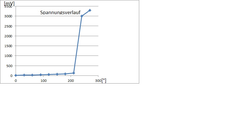

Hallo ich habe ein Problem mit meinem ADC.
Ich habe ein Programm geschrieben wo ich ein Poti aufdrehe und nach
einem bestimmten Wert soll eine LED nicht mehr leuchten.
Ich habe das Problem, dass mein Poti sich nicht linear verhaltet wenn
ich das Programm laufen lasse. Es sich aber so verhalten sollte.
Das Poti kann ich von 0° bis 270° drehen. Ich habe kontrolliert welchen
Wert ich habe und es ist so, dass ich bei 0° Potiwinkel einen Wert von
~0 habe, das passt, bei ~250° habe ich ~11000 und bei ~255° habe ich auf
einmal 61000.
Darum frage ich mich wo der Fehler liegt.
PS: Das Poti ist nicht kaputt

Nein read_adc() ist keine selbst geschriebene Funktion.
Jetzt  habe ich einen Zahlenbereich von 0-1023, dass passt (10bit).
Aber ich habe noch immer das Problem, dass das Poti nicht linear ist
(ist aber nicht kaputt -> es muss ein Programmfehler bzw
Konfigurationsfehler sein).
Wie man beim Bild, das ich hinzugefügt habe sieht man wie sich das Poti
ungefähr verhält.
Hier ist der aktuelle Code.

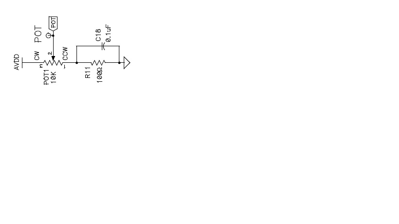

#3451970
Deine Grafik sieht aus, wie ein Poti mit einer verschlissenen
Widerstandsbahn.
Das ist nicht zufällig ein logarithmisches Poti?
Wie ist das Poti überhaupt angeschlossen?
In deiner Grafik sind mV angegeben. Wo kommen die her? Hast du die mit
einem Voltmeter gemessen oder sind die zurück gerechnet? Kannst du mal
mit einem Voltmeter messen?
Gast #3451993
Das habe ich mir zuerst auch gedacht, dass das Poti kaputt ist. Ist es
aber nicht, wenn ich kein Programm in den µC lade und dann die Spannung
messe ist sie linear.
Nein es ist ein lineares Poti, wie es angeschossen ist siehsts du am
Bild.
Ja ich habe es mit einem Voltmeter gemessen, die Spannung ist von 0 bis
3,3V, ich habe nur die Achse in mV angegebn damit man sieht das es sich
davor nur im mV Bereich ändert.

Gast #3452021
Ich verwende einen dsPIC33FJ µC und einen CCS Compailer.
Ich glaube schon.
Ich lege das Port als Eingang fest und sage das der PIN ein Analogpin
ist, in allen Beispielen die ich gefunden habe, hat dies gereicht.
Gast #3458590
Danke für eure Hilfe, ich habe den Fehler gefunden und behoben.
Der Fehler war:
set_tris_b(1);
Richtig ist:
set_tris_b(0x100);
damit NUR der PIN 8 auf PORT B ein Eingang wird
