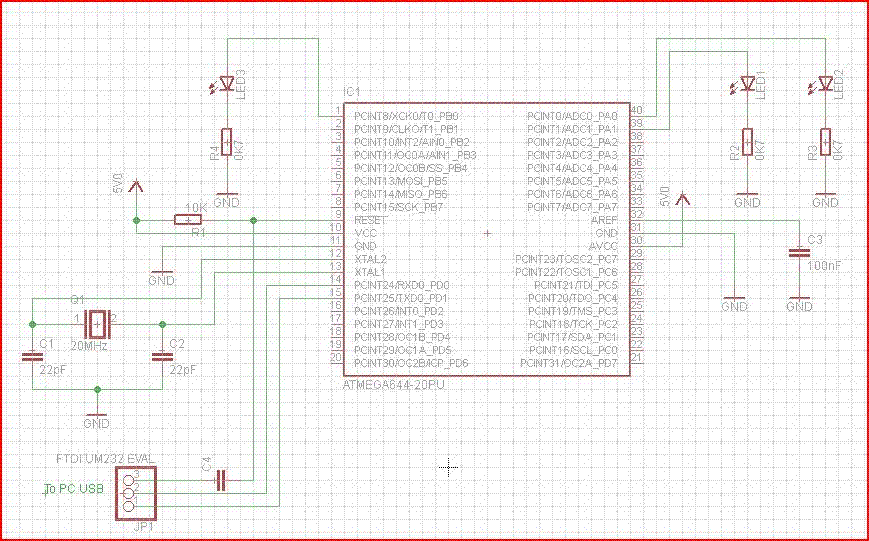

OP #3437791
Hallo und danke für eure Antworten.
Schaltplan ist der der AVR Grundbeschaltung. Ich habe das ganze auf ein
Steckbrett zusammengeschaltet. AVCC ist angeschlissen AREF ist auf VCC =
5V gezogen. Ihr habt recht, ich zieh das mal sauber in Eagle auf dann
wird´s klarer. Aber da dass der Start meines Projektes ist, beschränkt
es sich alles auf die Grundbeschaltung der AVRs.
Aber ich versuch mehr Infos zu posten.
Viele Grüße

OP #3440208
Hallo Leute,
Im Anhang seht Ihr meine Beschltung.
Mit nachfolgendem Quellcode Blinkt immernoch die LED aus PA0.
PB0 bleibt aus. Das ist mein gesamter Code den ich in die Arduino
Console eintippe. Ist da schon etwas falsch?
AREF ist über 100nF auf GND geschaltet.
Ist noch etwas zu beachten? Kann es sein dass im Bootloader etwas
vordefiniert wurde?
void setup(){
  // PC0 als Output
  //DDRA = 0x01;
  pinMode(PA0, OUTPUT);
  pinMode(PB0, OUTPUT);
void loop(){
        digitalWrite(PA0, HIGH);
        digitalWrite(PB0, HIGH);
        delay(100);
        digitalWrite(PA0, LOW);
        digitalWrite(PB0, LOW);
        // PC0 löschen
        // PORTA &= ~(1<<PA0);
        delay(100);
Viele Grüße
Gast #3440359
Bernd Hubert schrieb:
> vielen vielen Dank!
> Das war der Fehler.. Die Ports sind von 0 .. 31 durchnummeriert! Nicht
> nach PA PB PC PD.
> Jetzt läufts!
Bitte.
Ja, das ist "der Preis" mit den Arduino-Funktionen. Die verwenden leider
ihre eigene Bezeichnung.
Das kann manchmal ganz schön verwirrend sein.
